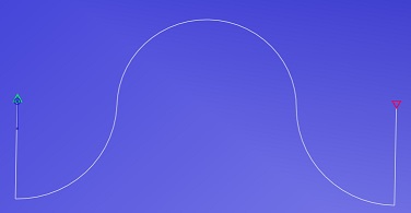

Они делают компенсацию радиуса фрезы. Но есть и такая проблема, если диаметр фрезы настролько большой, что она не может достать до хотя бы одного участочка, то будет ошибка.
Собственно при экспорте из inkscape это может достаточно чкасто возникать - т.к. контуры там достаточно сложные.
Эти коды хорошо работают для технических фрезерных работ, где в основном простые контуры с большими пробегами.
Например, первый контур вырежется большой фрезой:
А вот второй - нет - т.к. в углу есть маленький участок, до которого не достать:
ЗЫ скинь свой svg посмотреть...
