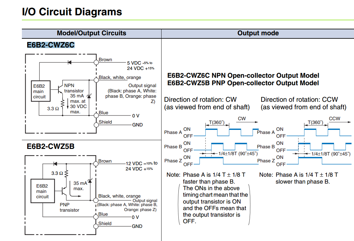

Стоит боевая задача прикрутить энкодер Omron E6B2-CWZ6C к Ардуине. Стоять все это дело будет на станке по изготовлению профиля. Энкодер измеряет длину профиля, стоп, отрезка профиля.
Пока не было на руках энкодера Омрон, прикрутил этот
Код пробовал разный, лучше всего подошел на прерываниях.
http://playground.arduino.cc/Main/Rotar ... yIgsD9_ur0
Все довольно неплохо работало, пока вместо ручного энкодера не подключил E6B2-CWZ6C.
И вот тут началось вместо 1000 им/оборот может и 6000 "принять"
Омроновский энкодер имеет открытый коллектор
123.png (7734 просмотра) <a class='original' href='./download/file.php?id=25866&sid=7696d2f99d988a4a89255552e1f35286&mode=view' target=_blank>Загрузить оригинал (140.09 КБ)</a>
Мож кто подскажет простую схемку для борьбы с дребезгом :thinking:

Это не дребезг, это скорее всего ардуина не успевает сигнал отрабатывать. Например не увидел в коде обработку ситуации, когда по время выполнения обработчика прерывания происходит ещё одно прерывание.
В подобных энкодерах уже внутри есть хорошая схема подавления дребезга.

Как подключен энкодер, с какими резисторами?
Слишком много импульсов приходит при любой скорости вращения энкодера? Всегда на один коэффициент увеличиваются? И вообще на каких скоростях гоняется энкодер? Сколько ожидается от него импульсов в секунду?
Как уже правильно сказали - дребезга там не может быть, это же не механический контакт, вибрирующий при переключении :)

AndyBig писал(а):Как подключен энкодер, с какими резисторами?
резисторы 1к и к30 пробовал к +5в
AndyBig писал(а):Слишком много импульсов приходит при любой скорости вращения энкодера?
Да.
AndyBig писал(а): Всегда на один коэффициент увеличиваются?
Нет. Поставил риску на энкодере, вращаю руками медленно. Сделал оборот, может показать и 4000 или 1000 или 7000

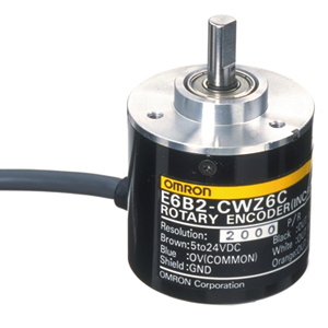

selenur писал(а):На этикетке экондера вроде как 2000 импульсов на 1 оборот, т.е. уже 2кГц,
фотку энкодера стащил с гугла для представления какой энкодер. Энкодер на 1000 импульсов.
