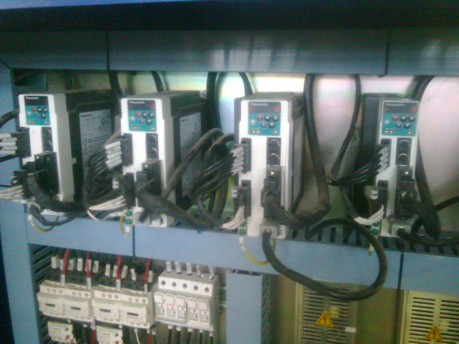

Имеется фрезерный станок с приводами Panasonic MINAS A4 Series. Можно ли задавать вращение шаговыми двигателями напрямую с панели этих приводов? (аналогично частотным приводам асинхронных двигателей). Если можно, то как это сделать? Руководство на MINAS A4 Series нашел, но на английском языке. Методом тыка боюсь сбить настройки или спалить привод.

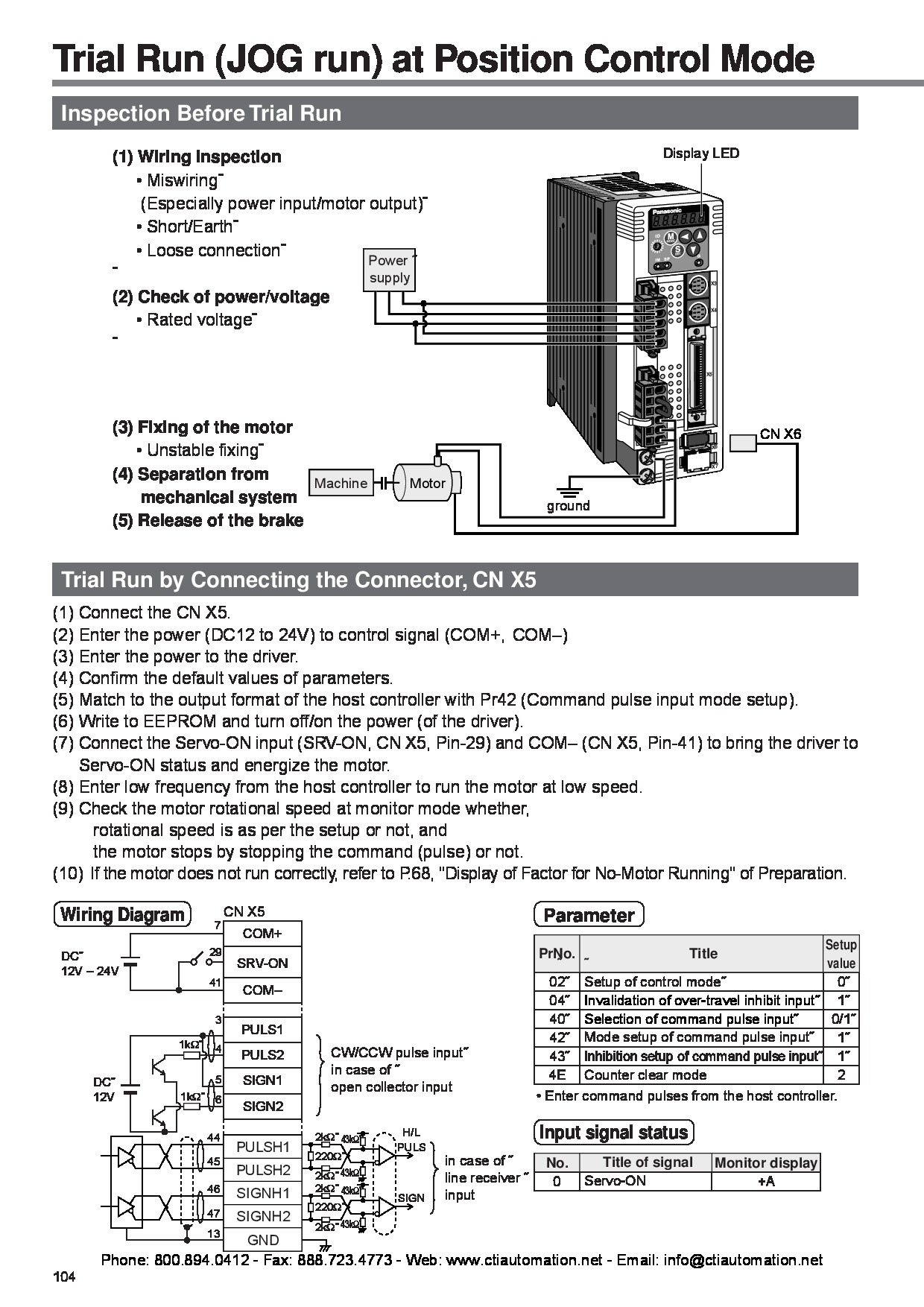

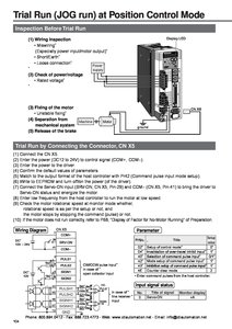

Re: Привод MINAS A4 Series

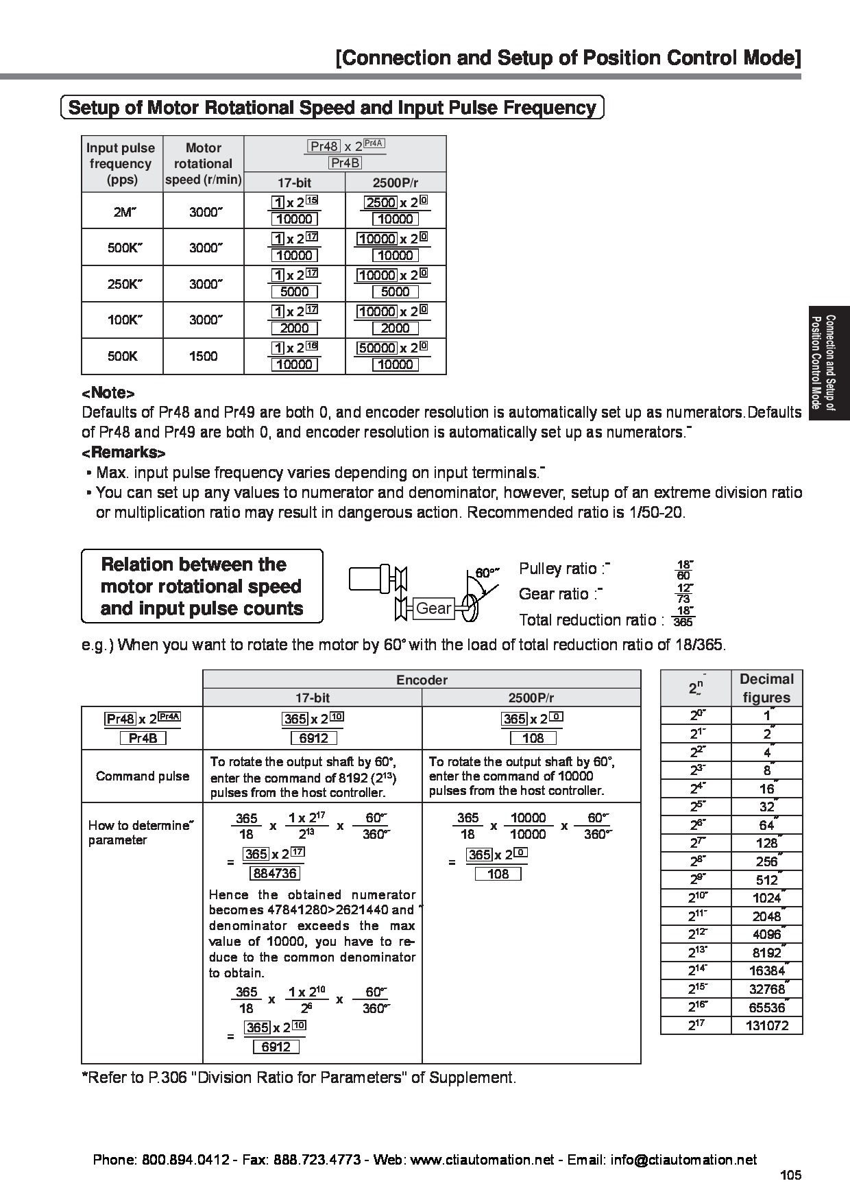

на странице 104 вроде как написано
Trial Run (JOG run) at Position Control Mode
Или это не то?
103.jpg (2726 просмотров) <a class='original' href='./download/file.php?id=25834&sid=e83d1f5144f21aa1bc305e819243ed81&mode=view' target=_blank>Загрузить оригинал (429.19 КБ)</a>
104.jpg (2726 просмотров) <a class='original' href='./download/file.php?id=25835&sid=e83d1f5144f21aa1bc305e819243ed81&mode=view' target=_blank>Загрузить оригинал (380.7 КБ)</a>

Nick писал(а):на странице 104 вроде как написано
Или это не то?
на этой странице вроде описано управление привода через контроллер(компьютер)
а может на странице 70 написано как включать привод напрямую?
А, ну да, на 70 странице вроде оно :).
Ты это уже пробовал?

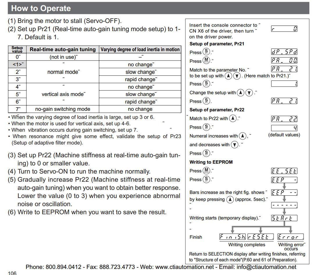

Hduty83 писал(а):а как задать скорость вращения на приводе?
в твоем мануале на 106стр. там нужно читать мануал и смотреть какой параметр задает скорость для JOG.
Функция JOG нужна для проверки(теста) работает сервопривод+мотор.

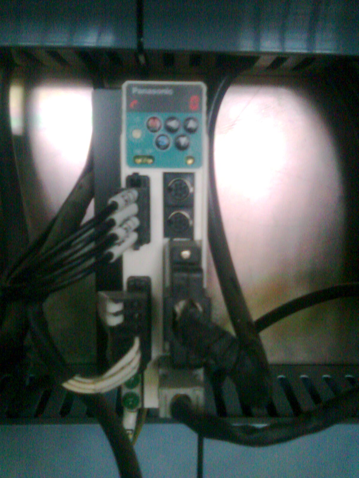

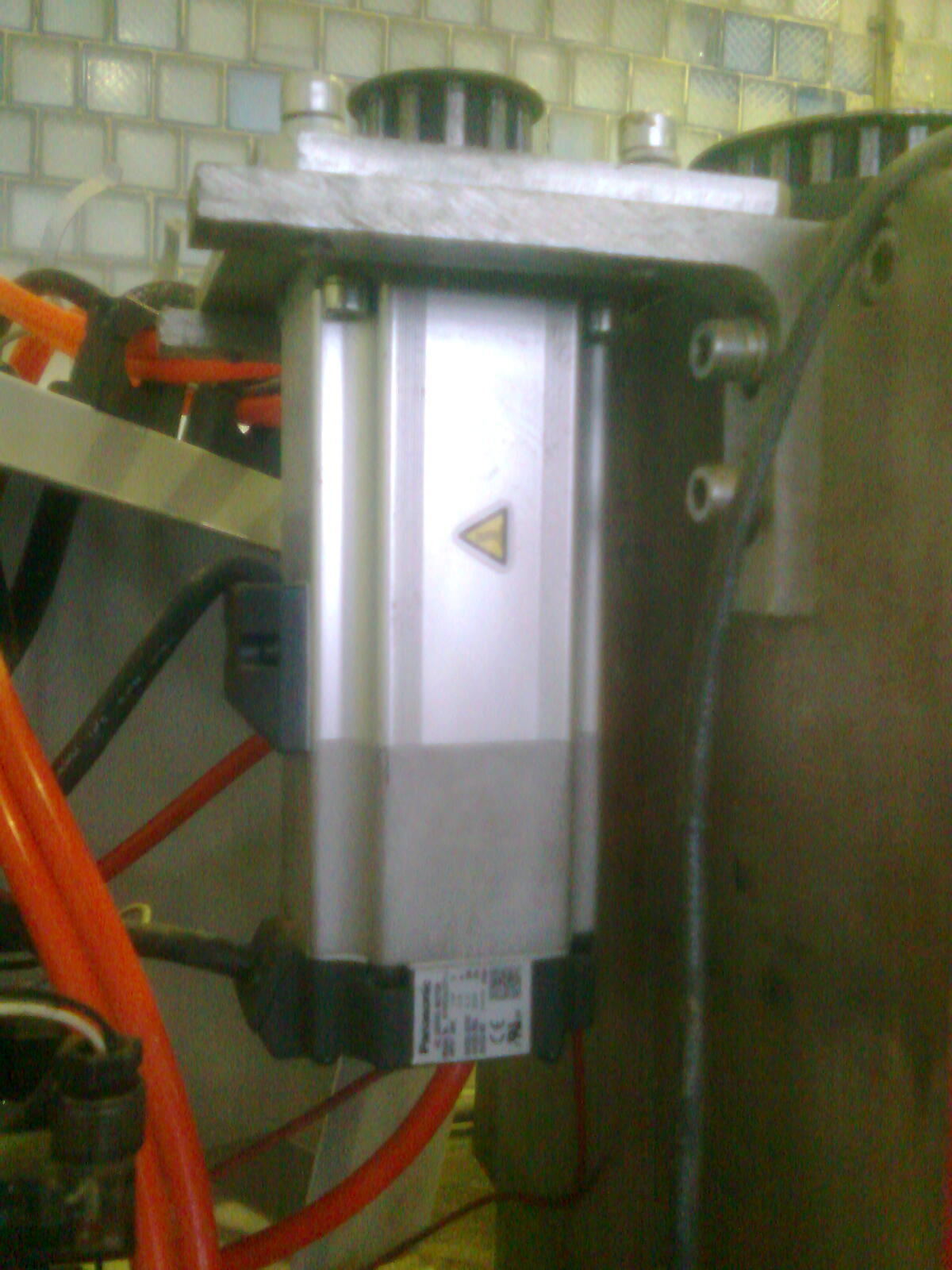

Это примерно как объяснить почему двигатель от вертолета не будет работать на Запорожце :) Если у тебя есть сервопривод и есть шаговый двигатель, даже не думай их скрещивать. Сервопривод не будет крутить шаговый мотор, мало того производители сервоприводов делают так что даже похожий по параметрам сервомотор не будет работать со сторонними производителями.
Фото покажи что у тебя есть.

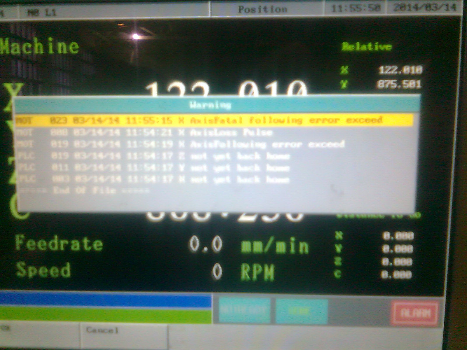

Вообщем сделал все, что написано на странице 70 и 106 руководства, но запустить так и не смог. Дисплей привода сразу выдает: finish.
А вообще проблема заключается в следующем: имеется фрезерный китайский станок, для обработки древесины Beaver-25. При запуске станка его оси должны перейти в "ноль". В "ноль" оси переходят за счет концевиков, установленных на осях. Все концевики в рабочем состоянии. Однако в "ноль" он не переходит. При ручном управлении с панели, ось Х или У перемещается примерно на 1 см, вместо того чтобы переместится до концевика. После того как ось Х или У переместится на 1 см, на панели выводится критическая ошибка одной из осей(фото ниже). Эта ошибка сбрасывается только путем перезагрузки (выключения питания) шкафа управления. Однако ось Z вообще отказывается перемещатся ни на сантиметр. Вот, вроде все рассказал.
Фото0232.jpg (2656 просмотров) <a class='original' href='./download/file.php?id=25868&sid=e83d1f5144f21aa1bc305e819243ed81&mode=view' target=_blank>Загрузить оригинал (362.99 КБ)</a>
Фото0230.jpg (2656 просмотров) <a class='original' href='./download/file.php?id=25869&sid=e83d1f5144f21aa1bc305e819243ed81&mode=view' target=_blank>Загрузить оригинал (207.23 КБ)</a>
Фото0228.jpg (2656 просмотров) <a class='original' href='./download/file.php?id=25870&sid=e83d1f5144f21aa1bc305e819243ed81&mode=view' target=_blank>Загрузить оригинал (416.82 КБ)</a>
Фото0229.jpg (2656 просмотров) <a class='original' href='./download/file.php?id=25871&sid=e83d1f5144f21aa1bc305e819243ed81&mode=view' target=_blank>Загрузить оригинал (222.1 КБ)</a>
1. на фото не шаговый, а сервопривод.
2. то что пишет на экране ЧПУ не очень интересно. Нужно двинуть ось и когда будет ошибка посмотреть на экранчик сервы, какую ошибку выдает серва.
Hduty83 писал(а): При ручном управлении с панели, ось Х или У перемещается примерно на 1 см, вместо того чтобы переместится до концевика. После того как ось Х или У переместится на 1 см, на панели выводится критическая ошибка одной из осей(фото ниже).
Ошибка Following Error - скорее всего энкодер не подключен или подключен не правильно!
Т.е. станок говорит, что ось отклонилась от заданного значения.

aftaev писал(а):1. на фото не шаговый, а сервопривод.
вот теперь я разобрался что это серводвигатель)
aftaev писал(а):2. то что пишет на экране ЧПУ не очень интересно. Нужно двинуть ось и когда будет ошибка посмотреть на экранчик сервы, какую ошибку выдает серва.
на экранчике сервы, вы имеете в виду на экранчике привода серводвигателя? Если я Вас правильно понял, то при движении оси никаких ошибок привод не выдает
