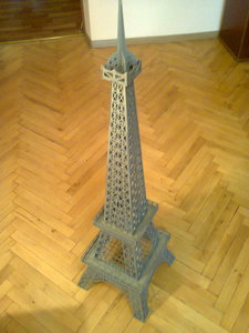

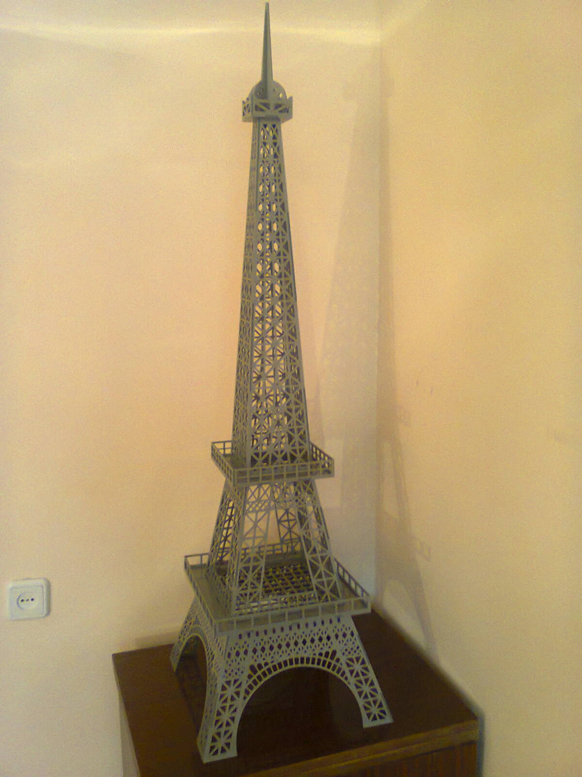

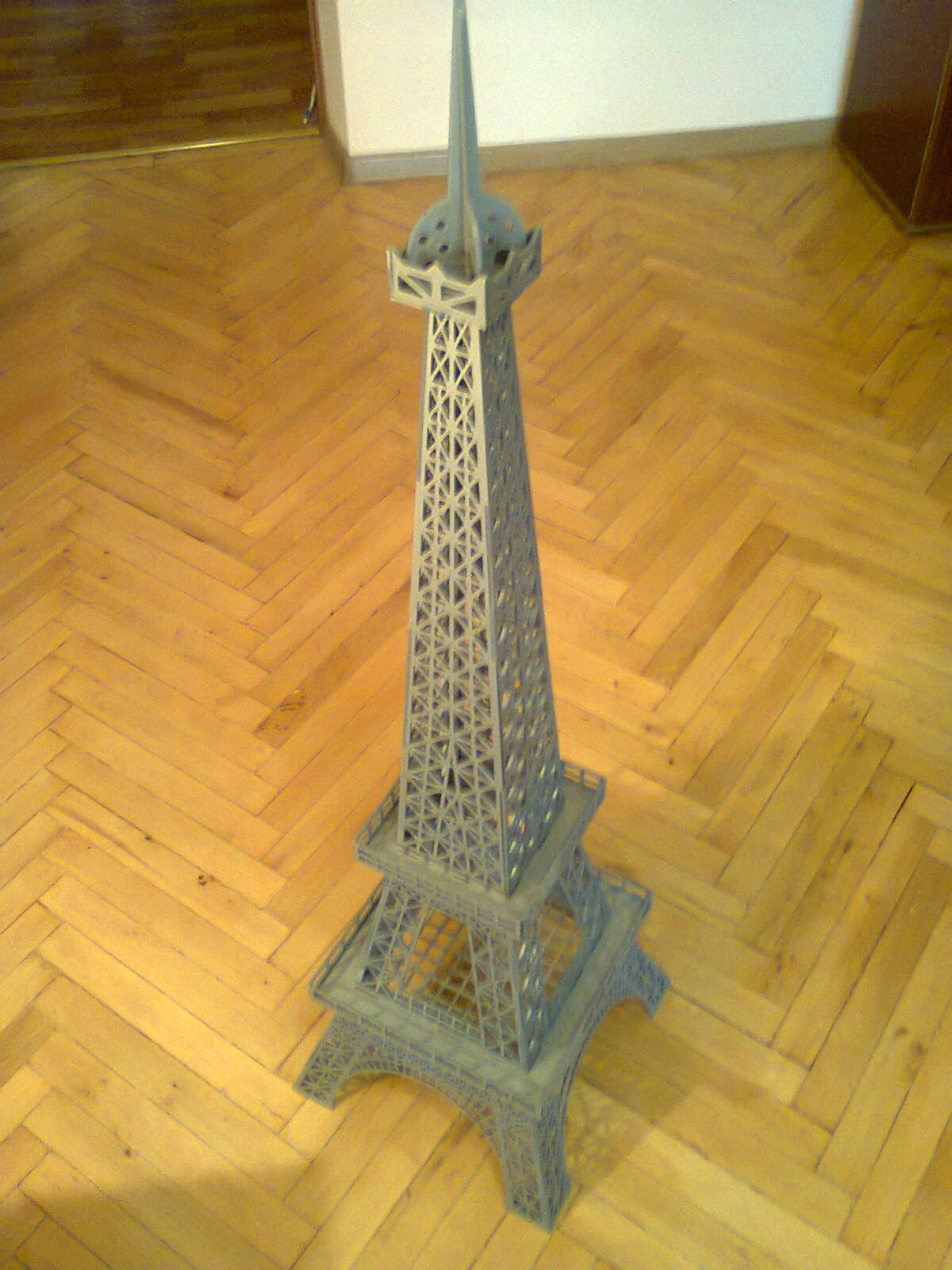

Так полюбившийся мне ударопрочный полистирол 3мм. Резано однозаходной фрезой 1.5мм в один проход. Изготовление башни - мой своеобразный протест против жестокости, вандализма и хаоса на улицах, и, особенно - в головах. За мир и созидание в Украине, где я живу, и во всем мире.
высота 100-110 (17908 просмотров) <a class='original' href='./download/file.php?id=25274&sid=4ba2735dc847ad72eeb551c4e124599b&mode=view' target=_blank>Загрузить оригинал (217.18 КБ)</a>
высота 100-110
она же (17908 просмотров) <a class='original' href='./download/file.php?id=25275&sid=4ba2735dc847ad72eeb551c4e124599b&mode=view' target=_blank>Загрузить оригинал (168.39 КБ)</a>

точно о времени не скажу, но не менее 9 часов пиления

на сборку из готовых деталей - минут 5-7
так как проект сырой, то еще с полчаса на обработку напильником

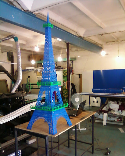

Вот моя Н=1770мм, немного подправил макет, сделал чтоб стенки верхней части башни были тоже немного изогнуты
tmp_Фото-0004м-885409702.jpg (17573 просмотра) <a class='original' href='./download/file.php?id=25680&sid=4ba2735dc847ad72eeb551c4e124599b&mode=view' target=_blank>Загрузить оригинал (100.61 КБ)</a>

WhiteMask, на фото видно, что верхняя "сосулька" не прямая - так изящней смотрится.
А какой материал, толщина, скоко времени резано и во сколько проходов, какая фреза и подача? 1,77метра - это лихо, выше меня :)

материал -акрил 3мм, общее время фрезеровки около 4ч. Фреза 3,175 однозаходная, универсальная по пластикам. Режет 3мм за один проход. Резал по мере появления остатков материала.

Собрал вторую такую же башню. С мелким в школу отнесли как нашу поделку, он в 3 классе - полный восторг. Пришлось склеить, чтобы держалось, а то паззл все таки.

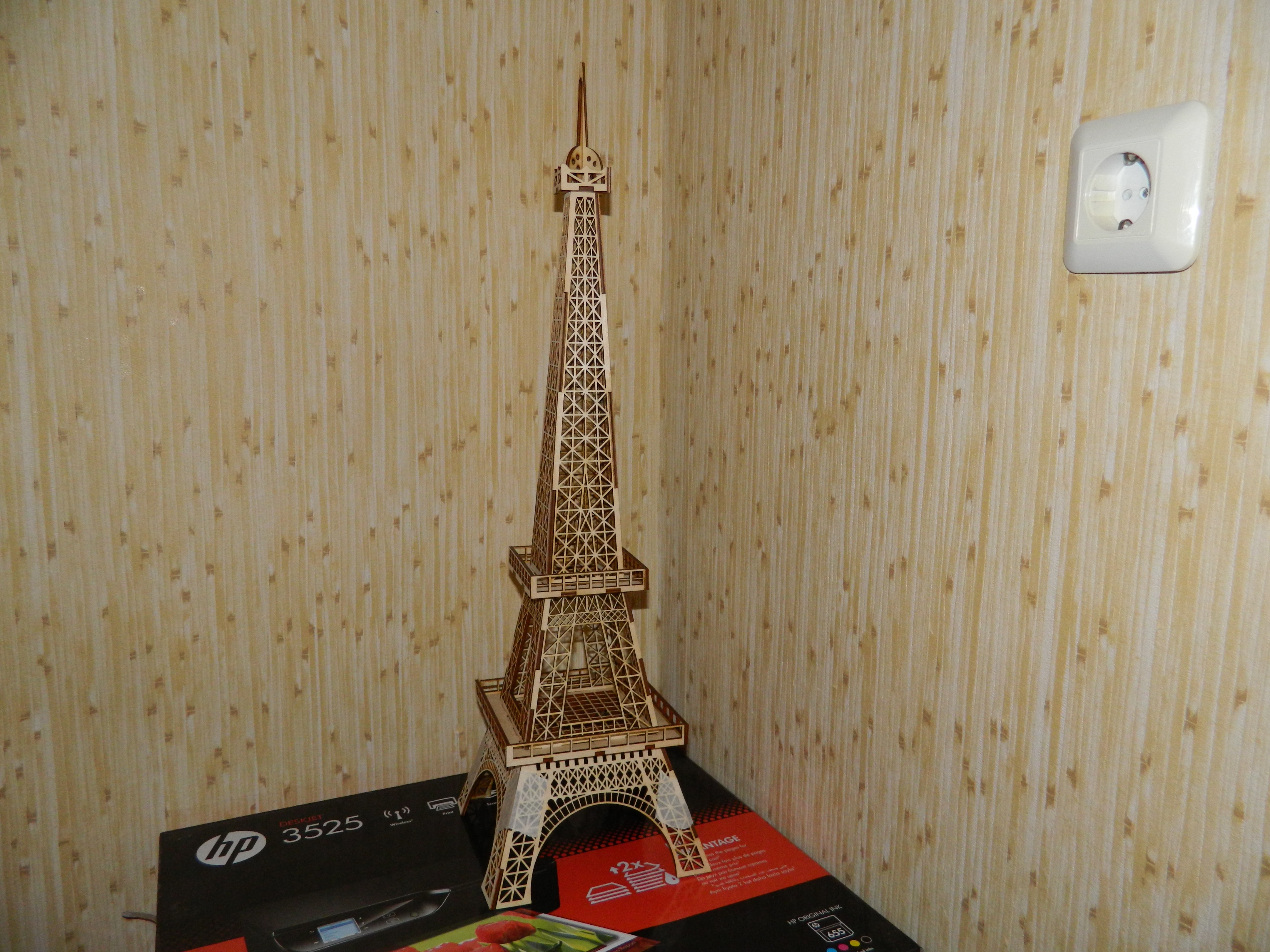

Вот резанул для сравнения.
Материал - фанера хвойная I сорт Ш2 толщиной 3 мм.
Пазы 3.1 мм
Время резки порядка 20 минут.
Лазер 6040 80W RECI
Режимы: скорость 20 мм/с; мощность 80% (в углах 40%)
Эйфель 3 мм.JPG (17133 просмотра) <a class='original' href='./download/file.php?id=26070&sid=4ba2735dc847ad72eeb551c4e124599b&mode=view' target=_blank>Загрузить оригинал (3.13 МБ)</a>
