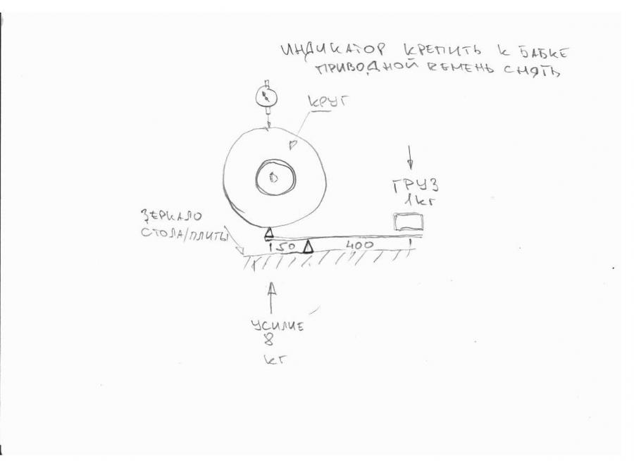

aegis писал(а):Nick, усилия могут быть и небольшие. скажем 1кгс устроит?
шпиндель проверяют на 8кг.

Мне кажется или как на картинке не выйдет... Если положить груз 1кг на плечо 400мм то на ответном плече 150мм будет усилие 400/150*1*g= около 2,6кг? Не выходит 8 кг... Или там еще считается усилие давления на стол? Сколько там будет... ммм... (400+150)/150*1*g = еще около 3,6кг... всеравно малова-то...

Nick писал(а):Мне кажется или как на картинке не выйдет...
там же стрелка нарисована что еще нужно стол поднять до тех пор пока на камне не будет 8кгс :)
Re: Плоскошлифовальный станок с ЧПУ из готовых частей
Там небось опечатка - короткое плечё 50 мм.
А, понял, это не 150, а "стрелка вверх" 50 :)
