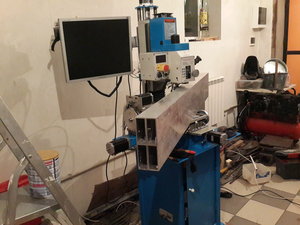

Нужна конструктивная критика.
С божей помощью приступил к проектированию/строительству портальника с рабочим полем 1200х1200х170. Правда строительство обещает быть долгим, в лучшем случае удается выкроить час в день.
Обрабатывать предполагается дерево, пластик и возможно алюминий.
Приводы осей серводвигатели. По Z яскава на 100 Ват. По Y яскава на 100 Ват с планетарным редуктором 1:4 привод на рейку модуль 1 шестеренка 14 зубов. По X митцубиси 200 Ват ременной редуктор 1:2 привод на вращающуюся гайку швп 2005. Направляющие рельсы H.S.A.C. 15- e по оси z , 20-е по осям х и у.
Упрпвление по аналагу KFLOP+KANALOG.
Комплектующие уже куплены. Так что только можите расстроить что не то взял. Часть уже прибыла а часть в пути.
Набросал оси у и z в солидвоксе.
По Z взял недорого актуатор KR-26. Так что компановку делал отталкиваясь от него. Балка У составная из 4-х алюминиевых короба 80х100х1500. Толщина стенки 4 мм.
Ось z из плиты стальной 9 мм толщиной что есть в наличае.
Делать детали буду на своем ЧПУ станке WMD20V.
Пока не начал резать хотелось бы услышать критику и предложения.
В солиде новичок много еще не получается. Но думаю разберусь.
Стол и ось Х пока только в набросках. Как сделаю выложу.
Балка Y (25049 просмотров) <a class='original' href='./download/file.php?id=24110&mode=view' target=_blank>Загрузить оригинал (2.45 МБ)</a>
Балка Y

Рейка по Y неудачно расположена, может перекашивать.
По Z только две каретки. Там все-таки основная нагрузка при резании будет.
И какая-то странная деталь вокруг вала Z. Если она защищает от стружки, то лучше городить так, чтобы и рельсы закрывало.

aaleksander писал(а):Рейка по Y неудачно расположена, может перекашивать.
Ее нужно с верхним рельсом местами поменять. Каретки-да - по четыре на ось минимум.
aaleksander писал(а):И какая-то странная деталь вокруг вала Z.
это
konstantinshr писал(а):актуатор KR-26

Рейку вынес туда из соображений что так легче будет очищать от пыли. Почему вы считаете что будет перекашивать? Ее что надо ближе к рельсе перенести.
По Z две каретки и каретка KR26 она достаточно жесткая. Если не хватит буду добавлять еще две каретки.

Хотя бы перенесите рельсы на подвижную часть оси Z. Иначе у Вас шпиндель крепится к не жесткой конструкции и в крайнем нижнем положении это покажет себя очень не хорошо.

Плита по Z также довольно тонкая. Я бы ее усилил стальными профилями/уголками, хоть немного, но поможет. Между актуатором и рельсами есть место, там и можно их расположить. Крепить профиля к плите кучкой винтов и клеем. Либо, если нет более толстого металла, можно использовать две плиты и также их скрутить и склеить.

[quote="nERV"]Плита по Z также довольно тонкая. Я бы ее усилил стальными профилями/уголками, хоть немного, но поможет. Между актуатором и рельсами есть место, там и можно их расположить. Крепить профиля к плите кучкой винтов и клеем. Либо, если нет более толстого металла, можно использовать две плиты и также их скрутить и склеить.
Считаете 9 мм стали мало. Есть плита 14 мм но она вся в старых отверстиях. Вроде как не эстетично.

konstantinshr писал(а):Считаете 9 мм стали мало
Считаю что даже 19 будет мало. Вот 29 - как-то ближе к истине :)

Думаю 29 это перебор. 15-е каретки крепятся болтиками М4 и крепить их к таакой железяке черезчур. И вообще плиты делают из алюминия такой толщины а у него модуль упругости меньше.
Насчет по две каретки это правильно. Но прийдется докупать каретки и рельсы. Пока заложу в конструкцию а потом разбогатею докуплю.

Я уж условно, но на этих элементах лучше не экономить. У меня на станке используется стальная пластина толщиной 10мм для крепления шпинделя, так она периодически резонирует даже при гравировке. Причем габарит у этой пластинки меньше, чем вы планируете использовать на своем станке.

Пластину по z переделал на 20 мм из стали 3. Как считаете достаточно?

konstantinshr писал(а):Пластину по z переделал на 20 мм из стали 3. Как считаете достаточно?
В самый раз!
