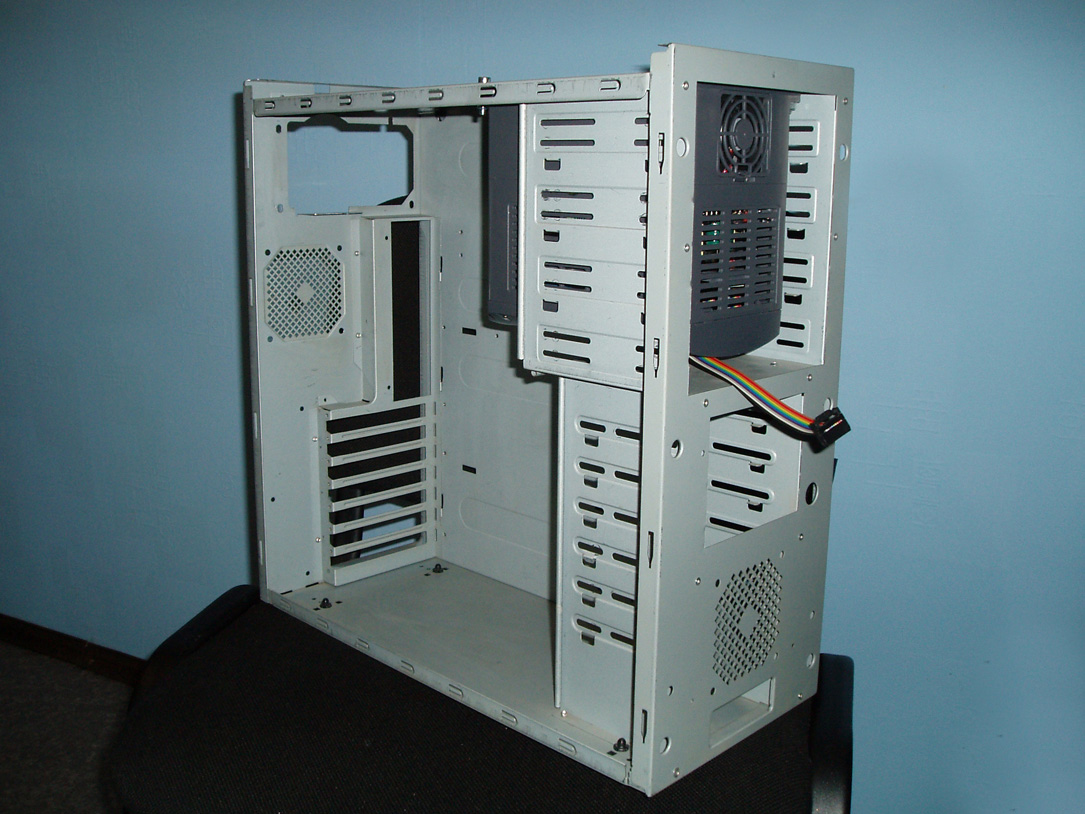

Пока решается вопрос с будущей станиной начал собирать шкаф с электроникой, появился первый вопрос к Вам: У кого частотник стоит в одном шкафу с остальной электроникой - как они уживаются в плане помех?
Re: Наследник китайца CNC 3040
Добавлено: 21 янв 2014, 20:41
Uglykoyote
у меня всё в одном ящике, из него только кабеля торчат на станок и на пульт - проблем не возникает.

Раньше не обращал внимания, что на частотнике снимается панель управления...
Удлинив шлейф
P1013037.JPG (14929 просмотров) <a class='original' href='./download/file.php?id=23803&sid=78fdc19e7aa0d435921dc140b7b8669f&mode=view' target=_blank>Загрузить оригинал (279.65 КБ)</a>
можно будет установить панель снаружи шкафа с электроникой.
P1013042.JPG (14929 просмотров) <a class='original' href='./download/file.php?id=23804&sid=78fdc19e7aa0d435921dc140b7b8669f&mode=view' target=_blank>Загрузить оригинал (289.84 КБ)</a>
В системном блоке от компьютера разместил два блока питания двигателей, маленький блок питания логики, частотник, драйвера.
P1013051.JPG (14929 просмотров) <a class='original' href='./download/file.php?id=23805&sid=78fdc19e7aa0d435921dc140b7b8669f&mode=view' target=_blank>Загрузить оригинал (346.47 КБ)</a>
По советам, прочитанным на форуме, плата управления будет запитываться от отдельного блока питания (в моём случае 12V).

Сегодня пришла мысль, что я просчитался с блоками питания. Хватит ли мне 2 импульсных блока питания 48В 400Вт для питания 3х шаговых двигателей 3А 23HS2430? Как правильно подбирать блок питания если известно, что двигатель 3А, а в прайсе блоков питания указана мощность в ваттах?
Добавлено: 03 фев 2014, 04:11
Дрюня писал(а):Хватит ли мне 2 импульсных блока питания 48В 400Вт для питания 3х шаговых двигателей 3А 23HS2430?
И одного бы хватило.
Твой БП (каждый) способен отдать 400/48 = 8,3А
Это если 400 ватт - реальная выходная мощность, а не входная или вообще взятая с потолка - китайцы этим частенько грешат.
Ток потребления от источника на один двигатель будет равен примерно половине номинального тока двигателя, то есть для твоего случая 1,5А
Соответственно, для трех ШД будет 4,5 ампера.
