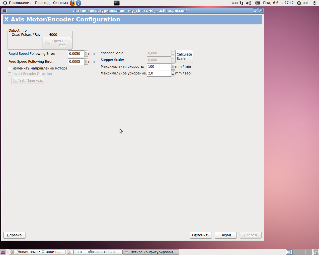

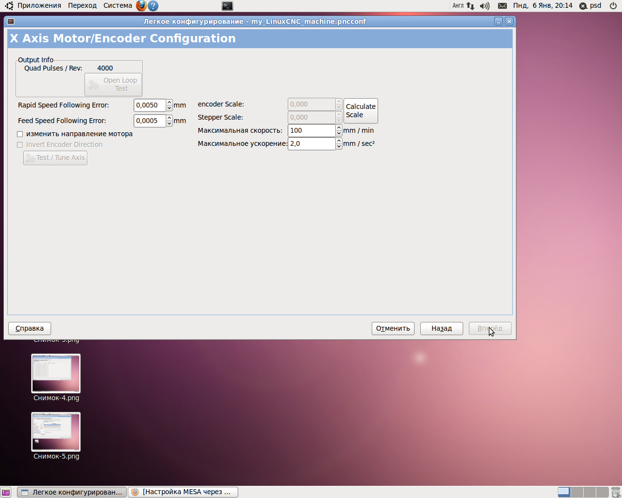

LCNC загружается но при выполнении программы выдает ошибку: joint 2 following error
С конфигурировать систему через PNCconf не удается. застрял на окне настройки осей. привода и энкодоры не подключены.
ЧТО НЕ ТАК?

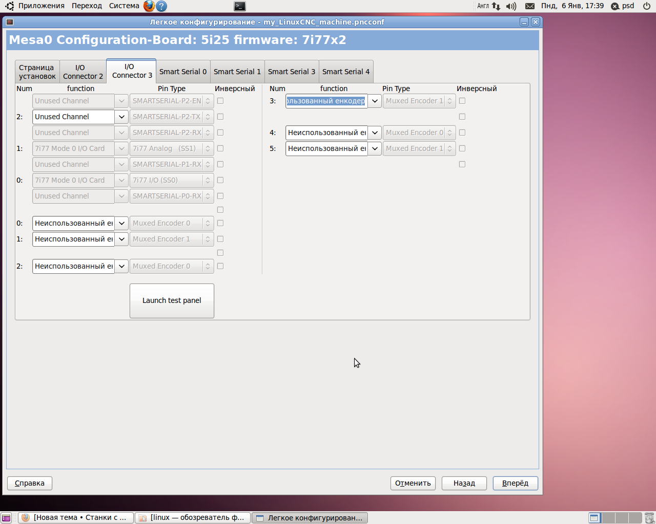

Почему на предпоследнем фото у Вас выбрана конфигурация 7и77х2?
Re: Настройка MESA через PNCconf
Добавлено: 06 янв 2014, 17:00
Alex80
установил прошивку в 5i25 7i77х2.bit

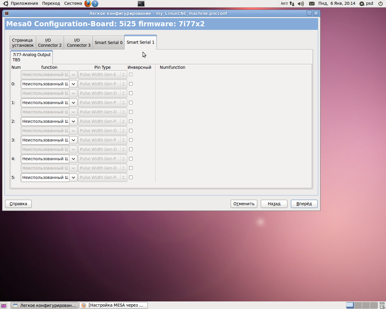

Сколько у вас реально энкодеров? Столько и укажите.
Ошибка у вас из-за того, что вы не указали количество PWM генераторов - это ваши выходы +/-10В.
Добавлено: 06 янв 2014, 19:00
Alex80
нет возможности указания кол-ва PWM генераторов. в ручную не дает вводить, стрелки неактивны - остается на нуле.
Добавлено: 06 янв 2014, 19:06
Если у вас только одна плата 7i77, то не надо жадничать - укажите
Num of encoders: 6
Num of channels: 3
Добавлено: 06 янв 2014, 21:45
Ну вон-же на последней вкладке "Неиспользованный ЦАП" 6 штук - это они и есть, назначай осям.
Добавлено: 08 янв 2014, 12:02
в первой вкладке на против Firmware выберите не 7i77x2 а 7i77x1,
тогда ненужные вкладки пропадут
Добавлено: 08 янв 2014, 14:31
7i77x2 - это не описание конфигурации плат, а выбор прошивки для 5i25, прошивка 7i77x2 поддерживает до двух плат 7i77. Прошивки 7i77x1 не существует, поэтому выбрать её не получится.
7i77x2.png (7646 просмотров) <a class='original' href='./download/file.php?id=23192&mode=view' target=_blank>Загрузить оригинал (80.38 КБ)</a>
Раньше писал по памяти, а сейчас заодно проверил:
UAVpilot писал(а):Ошибка у вас из-за того, что вы не указали количество PWM генераторов - это ваши выходы +/-10В.
Тут я ошибся, PWM генераторы это не выходы +/-10В., в данной конфигурации плат их просто нет.
UAVpilot писал(а):Ну вон-же на последней вкладке "Неиспользованный ЦАП" 6 штук - это они и есть, назначай осям.
А тут всё правильно написал.
