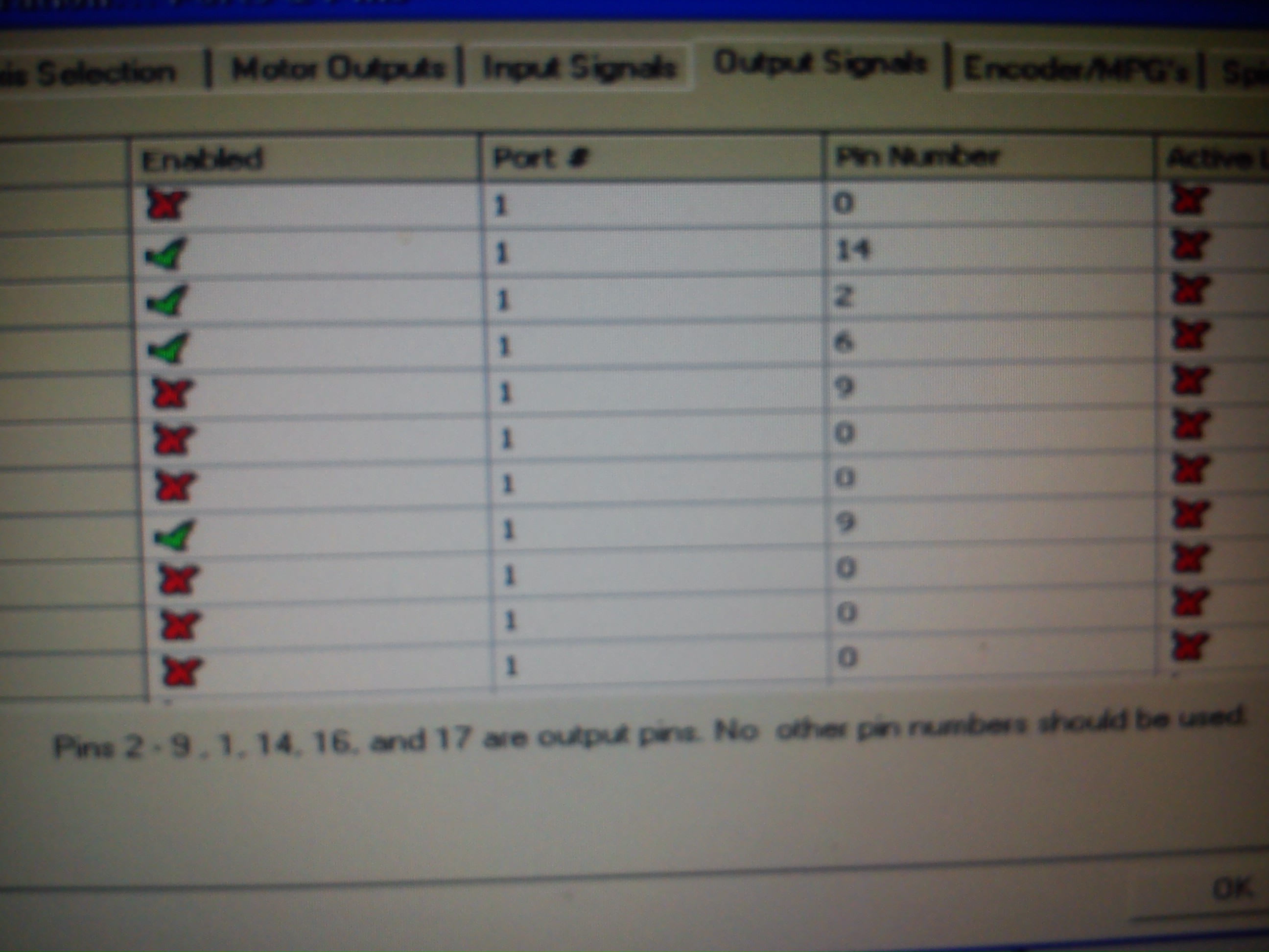

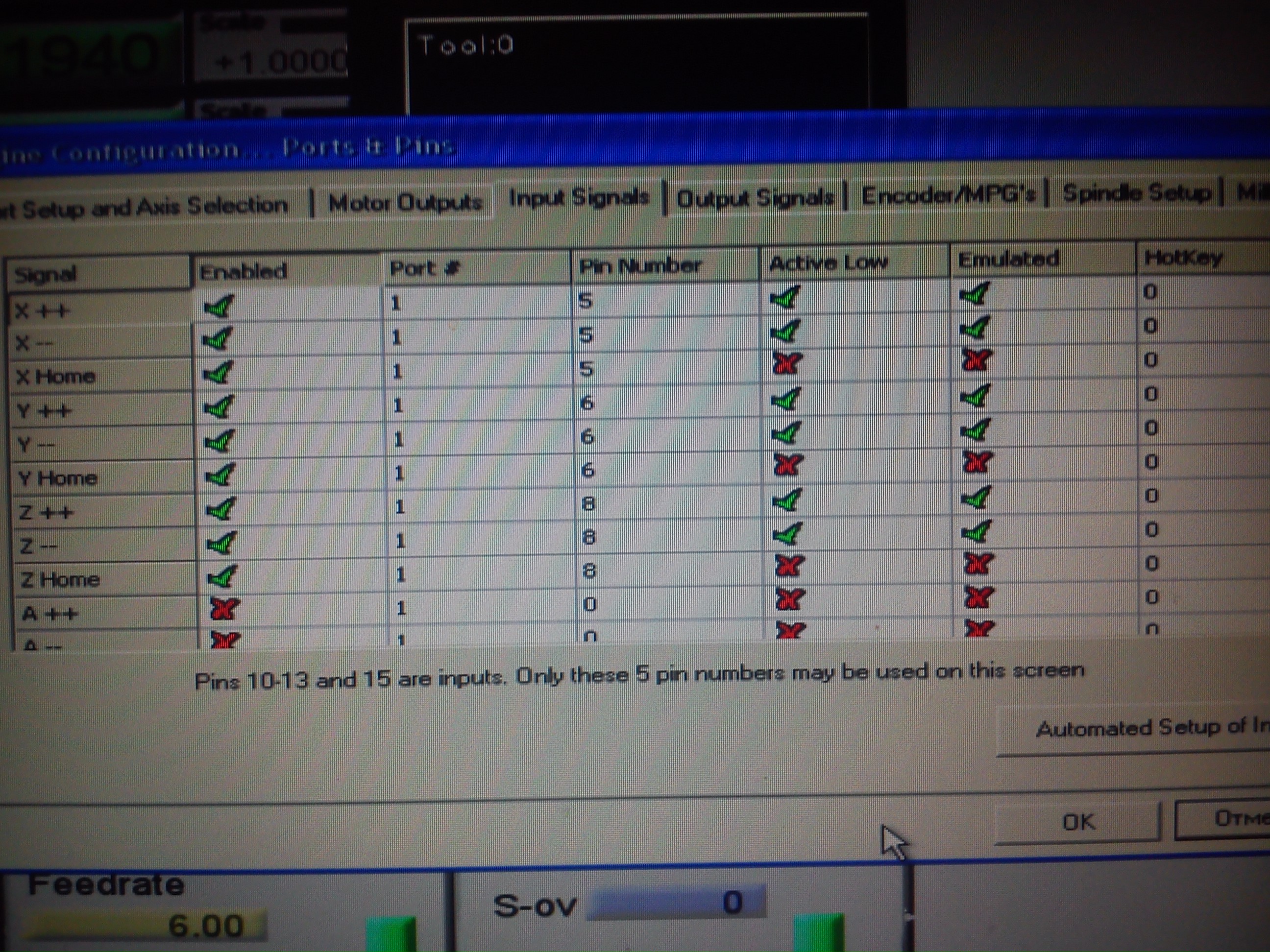

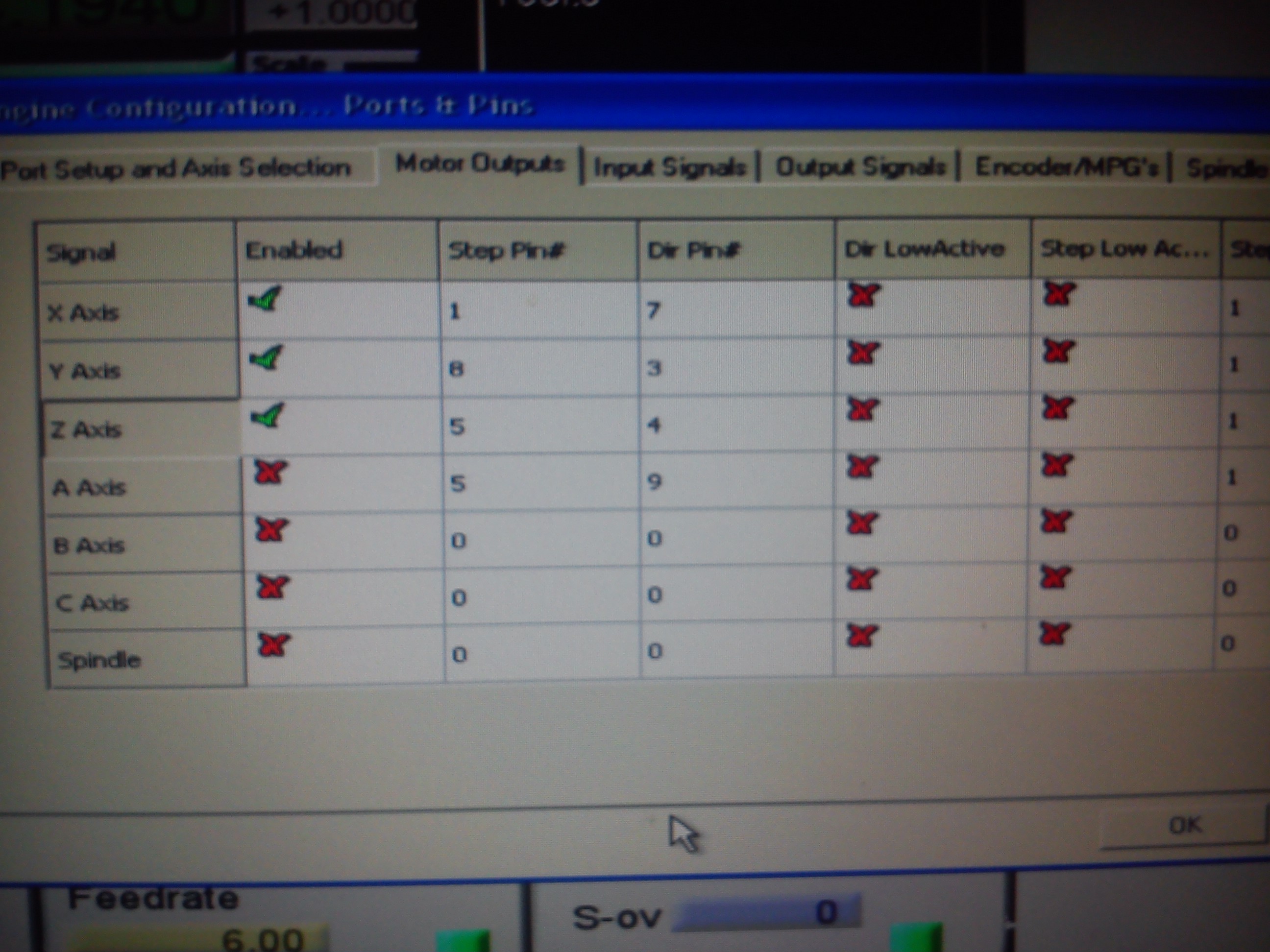

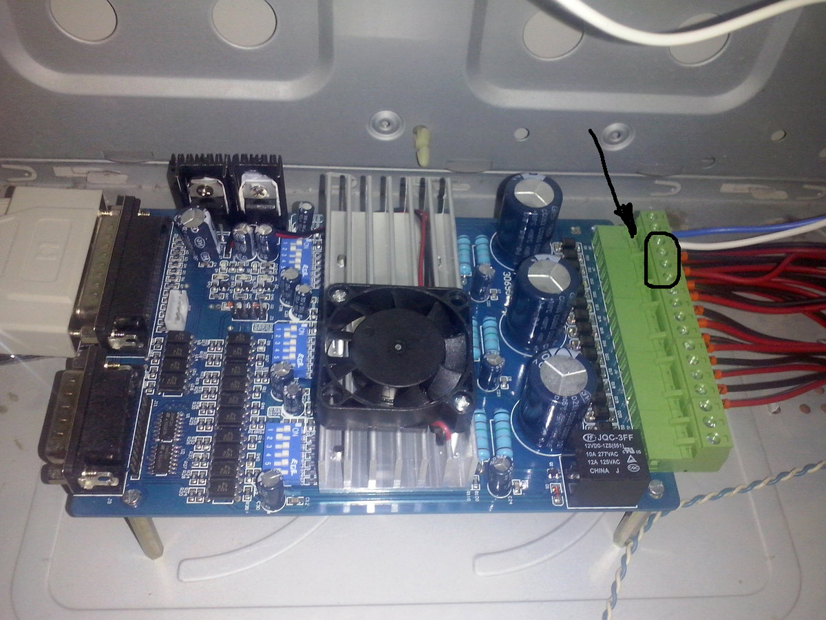

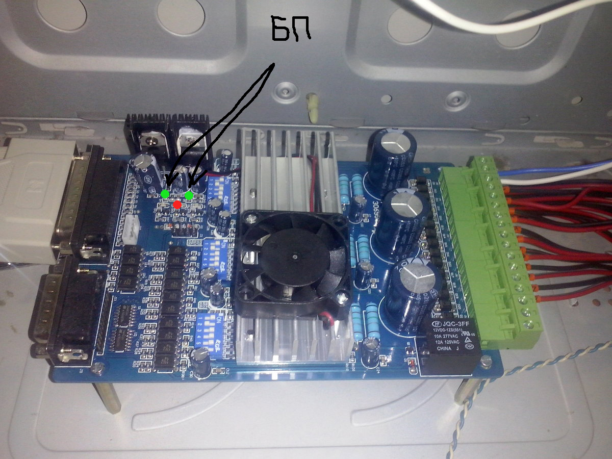

Добрый вечер!
Помогите пожалуйста подключить электронику, а то как человеку далекому от электроники много неизвестного...
Мною был куплен такой вот готовый набор: http://www.aliexpress.com/item/Free-Shi ... 78764.html
Контроллер шаговых двигателей 3х осевой TB6560HQV3-T3 Blue несколько отличается по внешнему от того что в мануале.
HY-TB3DV-M_3Axis_Driver.doc
(1.23 МБ) 669 скачиваний
подключил по указным настройкам

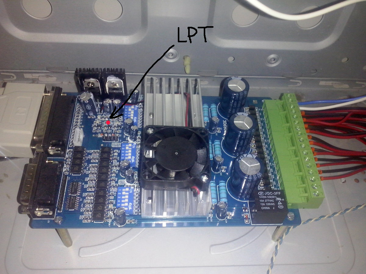

При подключении LPT порта загорается один красный диод.
1.jpg (2962 просмотра) <a class='original' href='./download/file.php?id=22543&sid=ff3297bcfb17ec44040b65f5b4282581&mode=view' target=_blank>Загрузить оригинал (559.34 КБ)</a>

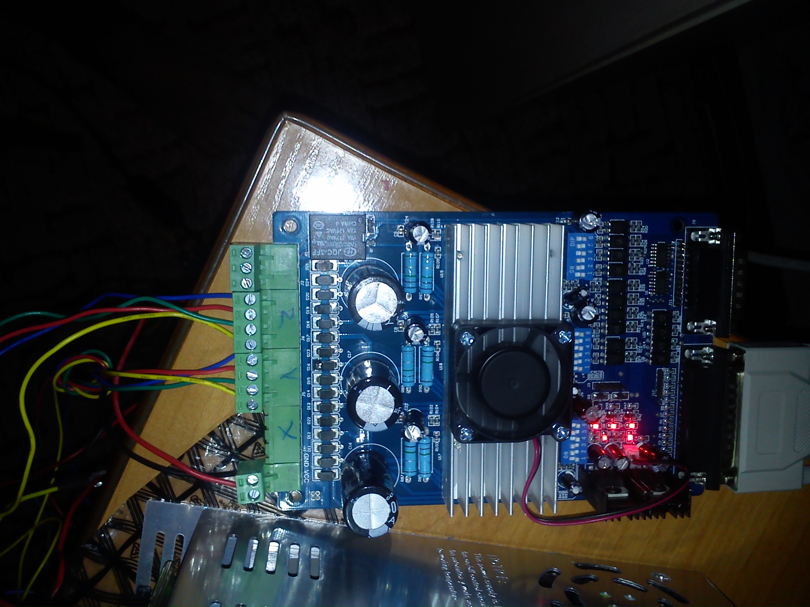

При подключении питания загораются ещё 2 зелёных диода.
2.jpg (2962 просмотра) <a class='original' href='./download/file.php?id=22544&sid=ff3297bcfb17ec44040b65f5b4282581&mode=view' target=_blank>Загрузить оригинал (562.94 КБ)</a>
Сначала переключатели на плате были выставлены на питание 75%. Не было никакого эффекта. кроме как нагрева двигателя подключенного к оси Х
3.jpg (2962 просмотра) <a class='original' href='./download/file.php?id=22545&sid=ff3297bcfb17ec44040b65f5b4282581&mode=view' target=_blank>Загрузить оригинал (556.24 КБ)</a>
в маче пробовал подвигать ничего не получилось.
затем снизил питание переключателями до 50% появился писк двигателя, но опять в маче не двигается.
что-то я не так делаю? или проблема в плате?
надеюсь на вашу помощь в решении этих вопросов...

Такая же проблема ! ты разобрался? отпиши как!

В программе прописано всё правильно (пины) ?

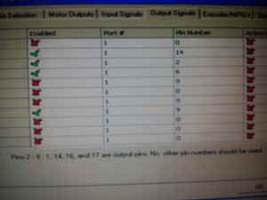

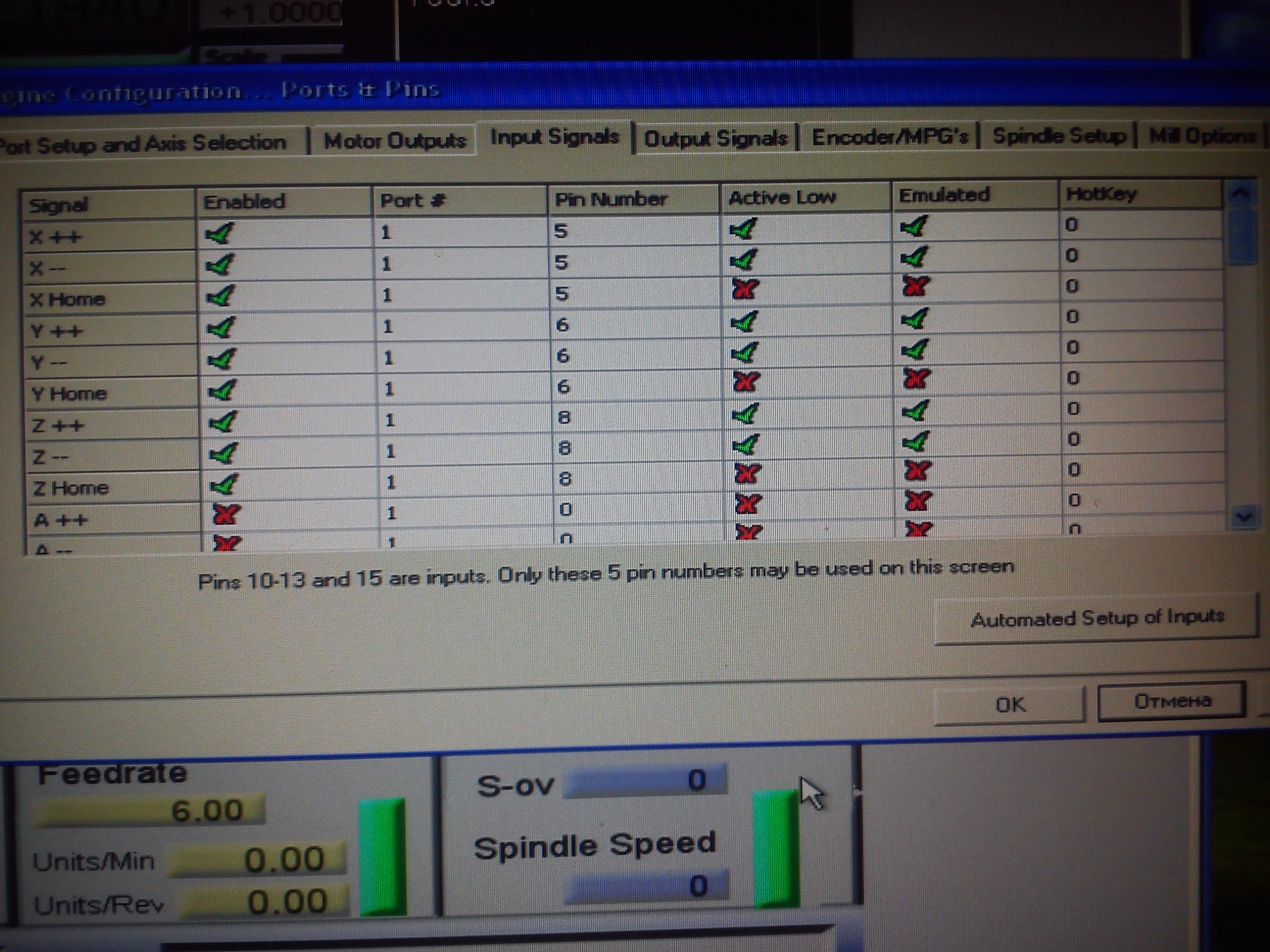

двигателя не реагируют на команды прописано как в мануале(
hohol
Сообщения: 56
Зарегистрирован: 05 ноя 2014, 15:54
Репутация: 8
Re: Проблема с подключением.
Сообщение hohol »
вал стоит мертво рукой не прокрутиш.
hohol
Сообщения: 56
Репутация: 8
Сообщение hohol »
Фото настоек не очень но все видно! +мануал для драйвера . Ребят прошу помоши по настройке )
