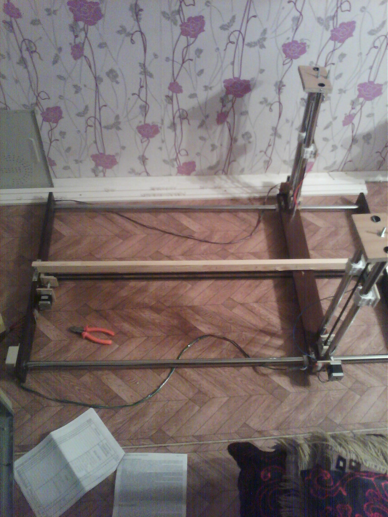

Наконец собрал пенорезку с ременным приводом
IMG0241A.jpg (4081 просмотр) <a class='original' href='./download/file.php?id=22448&sid=420b4a178f12658aba703e91445b1d97&mode=view' target=_blank>Загрузить оригинал (519.53 КБ)</a>
использовал готовый кит:

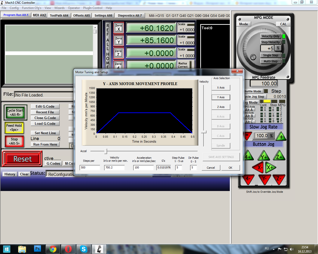

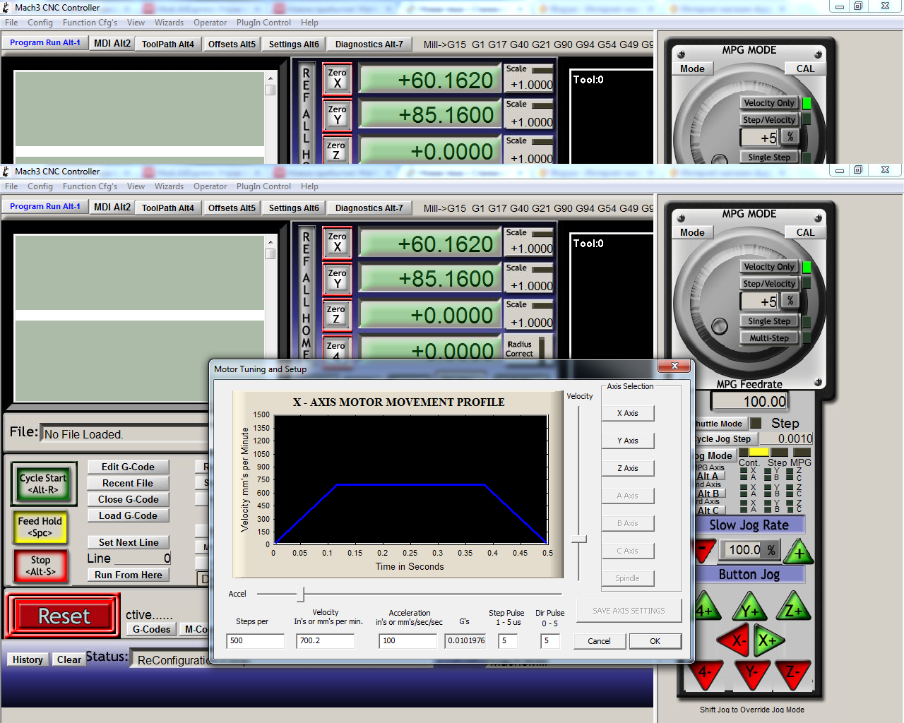

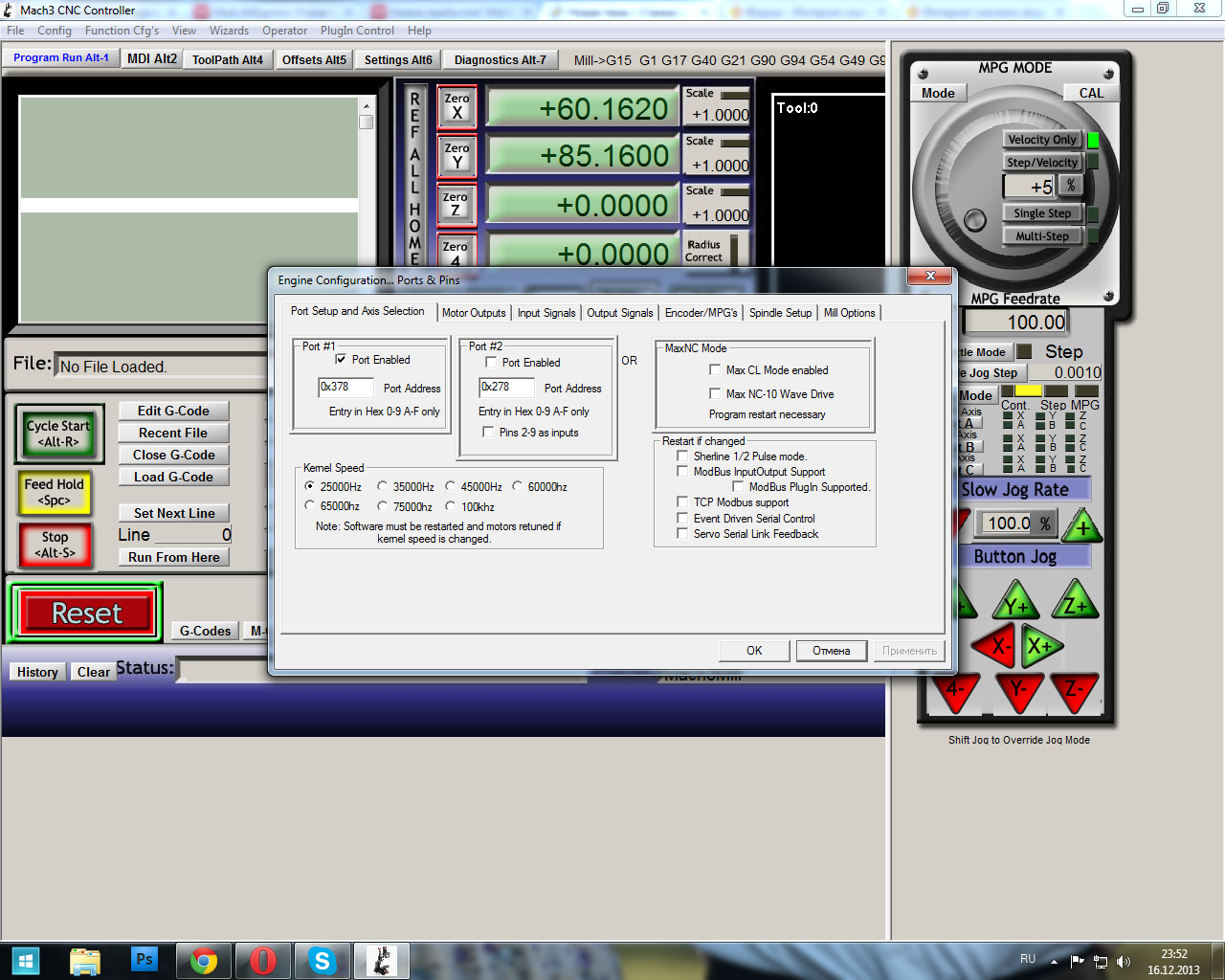

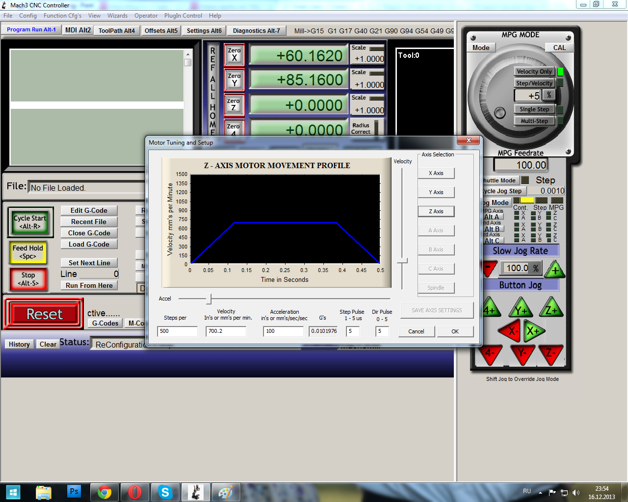

Подключил к LPT на контроллере загорелся красный диод. Подключил питание на контроллере загорелись ещё 2 зеленых диода. Запустил Mach 3 настройки сделал такие:
1.png (4081 просмотр) <a class='original' href='./download/file.php?id=22442&sid=420b4a178f12658aba703e91445b1d97&mode=view' target=_blank>Загрузить оригинал (523.05 КБ)</a>
2.png (4081 просмотр) <a class='original' href='./download/file.php?id=22443&sid=420b4a178f12658aba703e91445b1d97&mode=view' target=_blank>Загрузить оригинал (529.89 КБ)</a>
3.png (4081 просмотр) <a class='original' href='./download/file.php?id=22444&sid=420b4a178f12658aba703e91445b1d97&mode=view' target=_blank>Загрузить оригинал (529.89 КБ)</a>
4.png (4081 просмотр) <a class='original' href='./download/file.php?id=22445&sid=420b4a178f12658aba703e91445b1d97&mode=view' target=_blank>Загрузить оригинал (526.77 КБ)</a>
5.png (4081 просмотр) <a class='original' href='./download/file.php?id=22446&sid=420b4a178f12658aba703e91445b1d97&mode=view' target=_blank>Загрузить оригинал (452.22 КБ)</a>
никаких диодов больше не загоралось.
попытался покрутить двигатели вручную ничего не происходило. с полчаса потыркался ничего не добился. затем случайно коснулся двигателя который на ось Х. Он очень сильно нагрелся.
в чём проблема? не хватает мощности двигателей? вроде должно хватить...да и вообще почему тогда только один нагрелся?

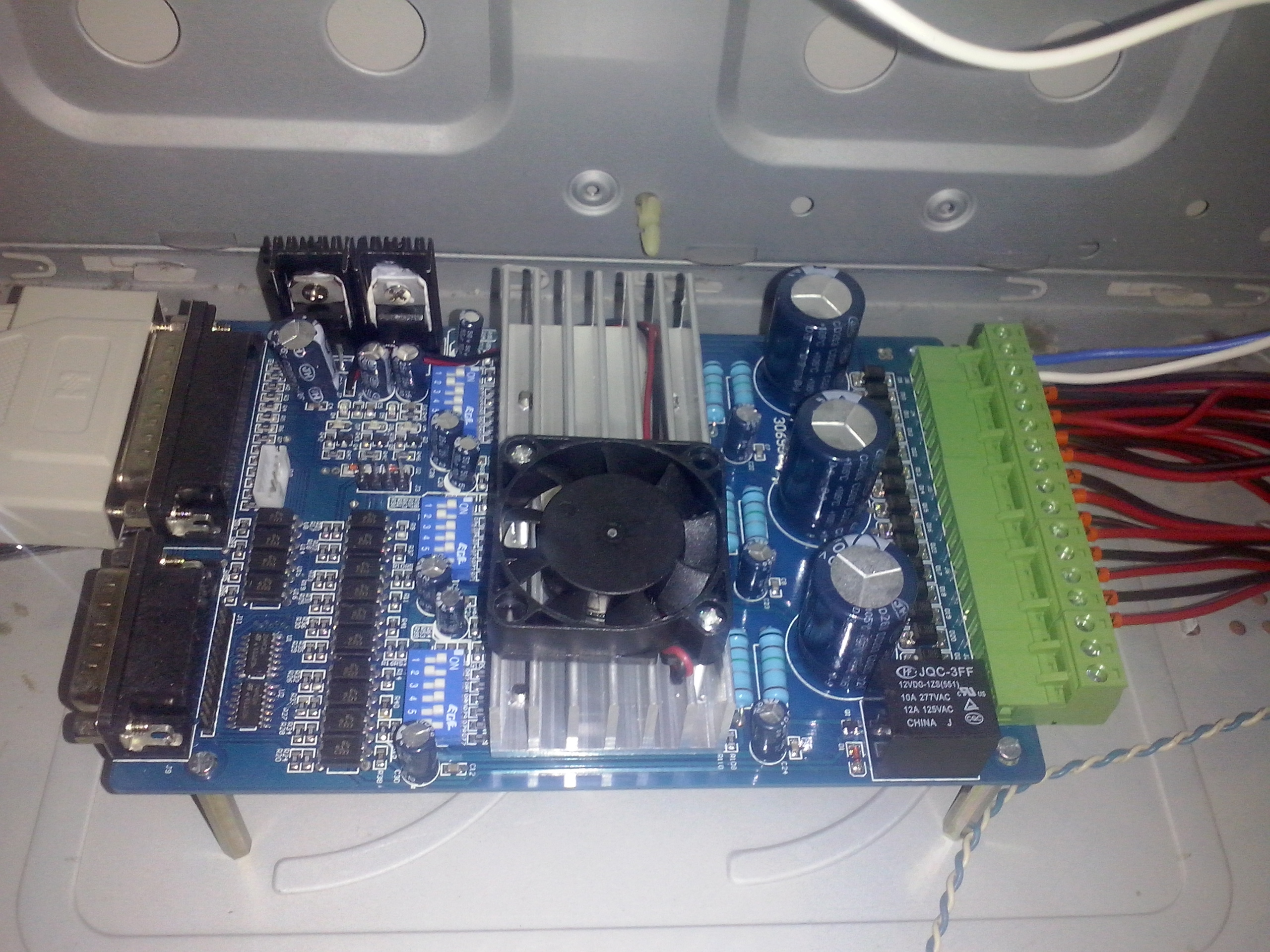

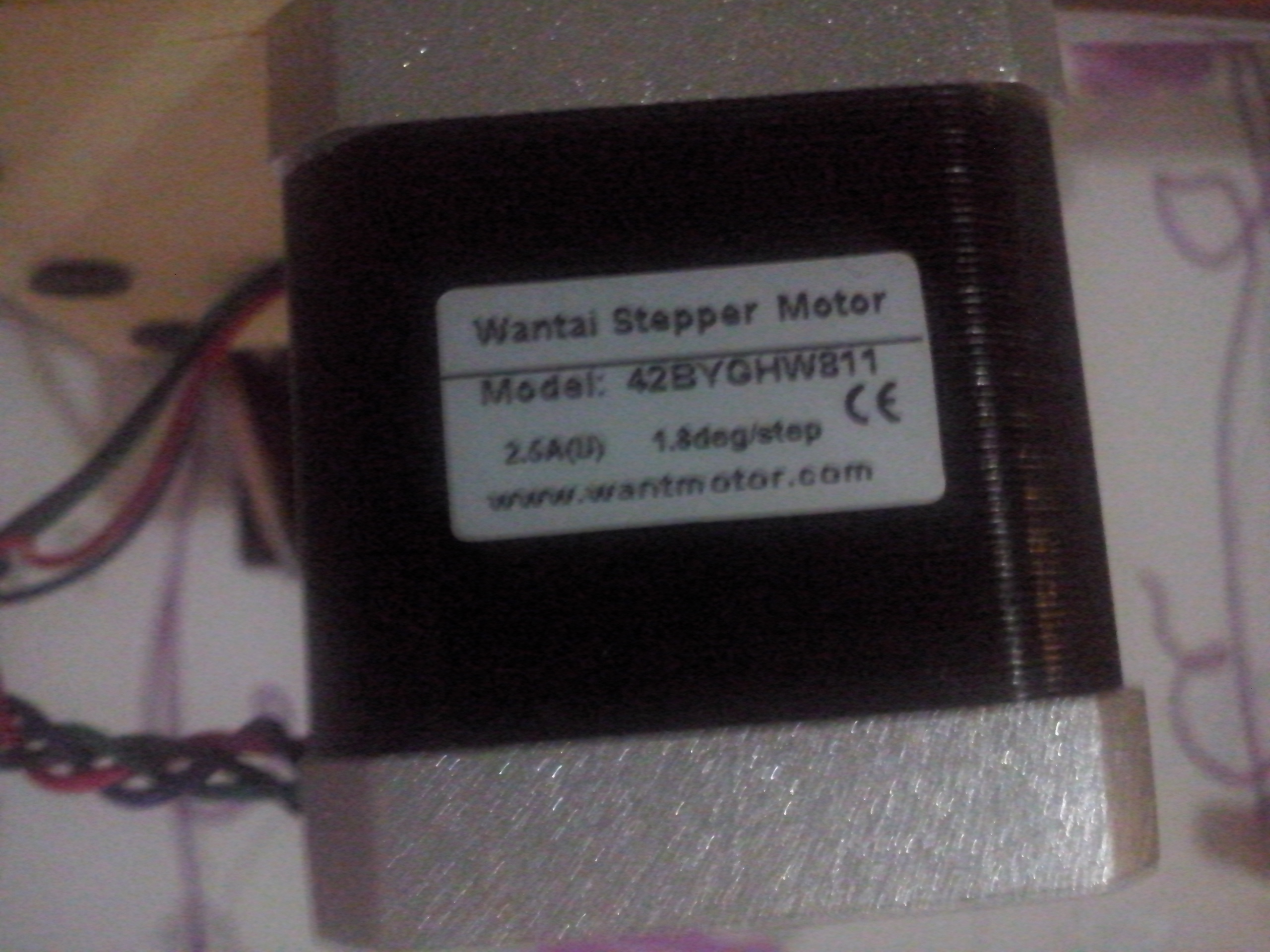

NightV писал(а):покаж драйверы и лейбы на двигателях
драйверов нет. всё идет через контролер.
CAM00024.jpg (3991 просмотр) <a class='original' href='./download/file.php?id=22479&sid=420b4a178f12658aba703e91445b1d97&mode=view' target=_blank>Загрузить оригинал (920.65 КБ)</a>
CAM00021.jpg (3991 просмотр) <a class='original' href='./download/file.php?id=22480&sid=420b4a178f12658aba703e91445b1d97&mode=view' target=_blank>Загрузить оригинал (1.46 МБ)</a>

на плате контролера есть переключатели. но они все в одинпковом положении для всех осей стоят.а греется только Х...

Re: Нагрелся двигатель.
bumek писал(а):драйверов нет.
bumek писал(а):всё идет через контролер.
драйвера есть это вся плата.
bumek писал(а):на плате контролера есть переключатели. но они все в одинпковом положении для всех осей стоят.а греется только Х...
Контроллеры что то контролируют, эта плата ничего не контролирует. Берешь находишь мануал на эту плату и читаешь назначение джамперов и выставляешь их. Если тебе лень искать мануал, наврят кто то будет это за тебя делать.
Грелся один потому как только эта ось была включена.
bumek
Сообщения: 25
Зарегистрирован: 07 ноя 2013, 20:17
Сообщение bumek »
aftaev писал(а):решь находишь мануал на эту плату и читаешь назначение джамперов и выставляешь их
нашел мануал. положение выставил вместо 75% 50% тока. меньше нагрелся.
aftaev писал(а):Грелся один потому как только эта ось была включена.
по-поводу подключения двигателей: померил напряжение тестером на клемнике платы. показало только на +А и -А контактах есть напряжение.
проблема в самой плате?
не подскажете способ проверить плату на работоспособность?

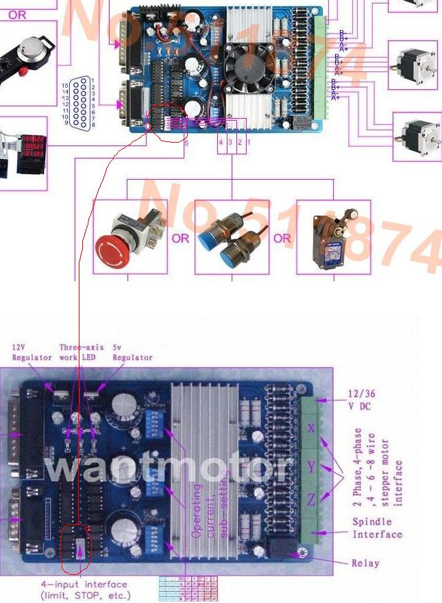

А в вот в этом выделенном месте: Концевики работают на разрыв, или замыкание? может тут может быть проблема?

selenur писал(а):Концевики работают на разрыв, или замыкание? может тут может быть проблема?
В Мач3 можно и так и так. Автоматом можно определить, как они будут работать. Я тут так с е-стопом попал ))))) Изматерился и выкурил три сигареты, пока не понял, что при автоопределении я кнопку на нажал, а отжал, а обратное нажатие уже не сработало )))
у меня нет концевиков и e-stop. к разьему ничего не подключено
