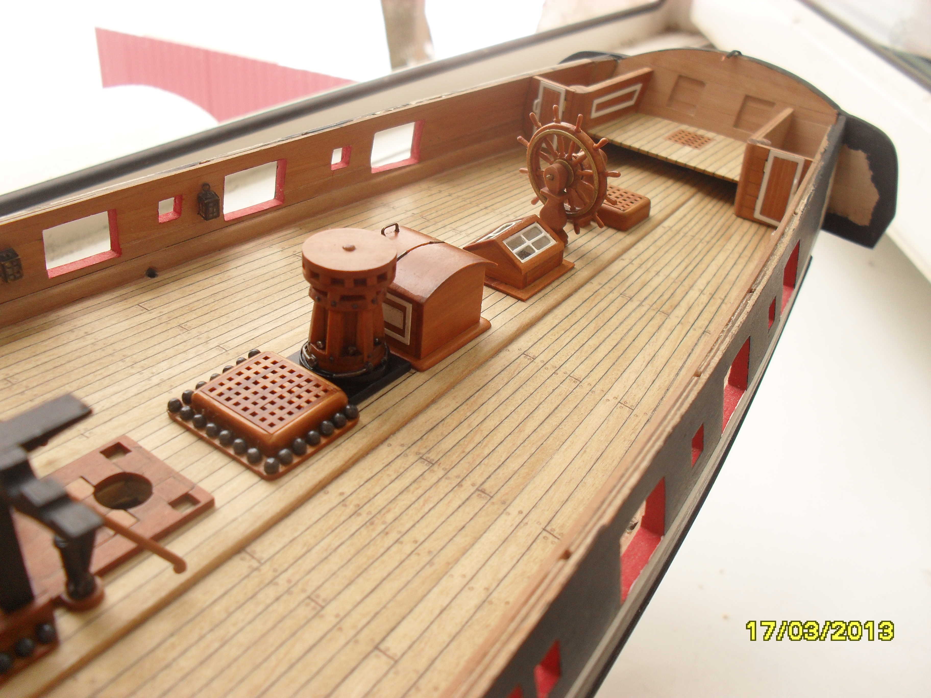

Движки собираюсь крутить 17HS5425 (2.5А, 48Н*см) на PROXXON MF-70 через GRBL-контроллер на ардуине, потом может на вектроника созрею. Запилил к GRBL автономный Ж-файло-сендер на ардуине с LCD2004 и SD-слотом. Читает с SD-карточки ж-файло и передает через уарт в GRBL. Этакий Headless-агрегат получился на двух ардуинах Mini Pro. :hehehe:

Ну и фотка - нафига это всё будет нужно :)
