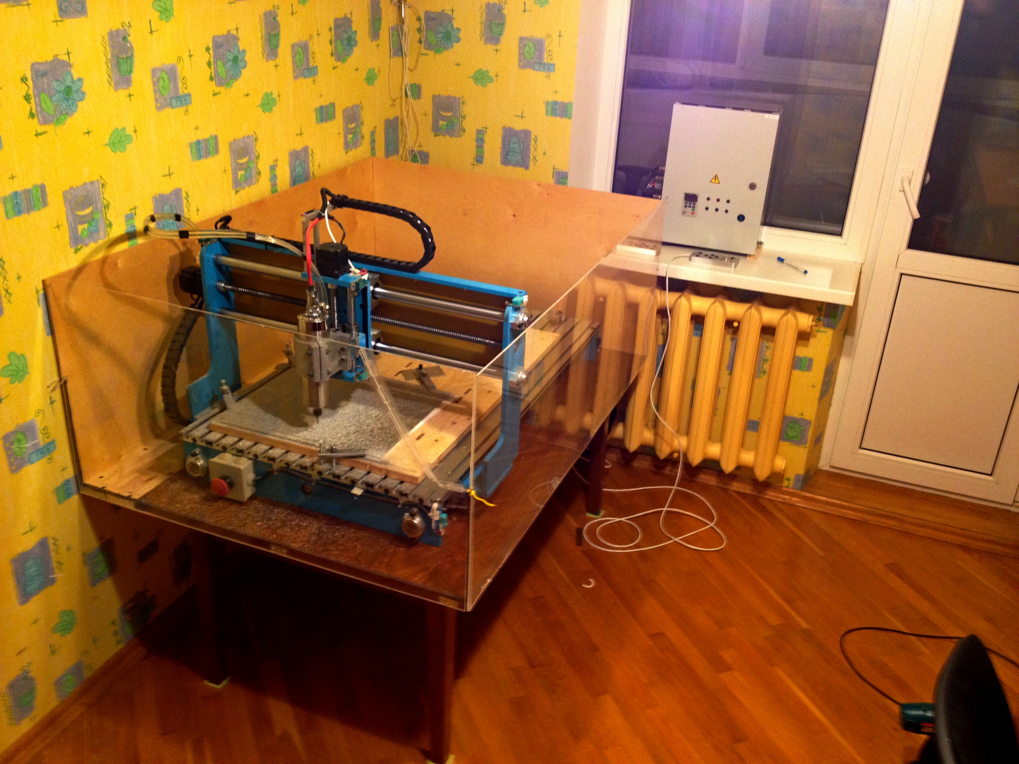

В Москве (..... ... ...) есть достаточно компаний которые высылают, отправляют всяки различны изделия из алю сплавов.
Цены приемлемы. Наличие постоянное.
Колонковый отпадает.
Стоит в уголочке у меня в кабинете, никому не мешает 600х900.
Жена называет его уважительно - "Дядя робот"

R7LL писал(а):Стоит в уголочке у меня в кабинете, никому не мешает 600х900.
Тут ключевые слова - у меня в кабинете.
Т.е. нужно отдельное помещение под такой станок.
600x900 - это рабочее поле?
И на счет народности - сделать станок такого размера из алюминия... это нужно быть сильно не бедным народом.

R7LL писал(а): Мое мнение 0.03 - 0.05 вполне решаемая точность.
ваше мнение подкреплено практикой постройки станков ?
на любом не бетонном(чугунном) вы руками отожмете ети 3-5 соток в любом направлении.
а на том каторый на фотке и милиметр отожмете взявшись за шпиндель.
R7LL писал(а):Вопрос будет упираться в качество швп
не только, но и в качество направляющих.
ИМХО на поле 500х750 поулчить такую точность нереально ! если не пенопласт обрабатывать.
400х400 и 0,05 куда реальнее но и тут будут проблемы каторые придется решать.
R7LL писал(а):Конструкция должна быть относительно легкой, не склонной в резонансам и вибрациям.
а это вообще из области фантастики, на практике не достижимо !
только если станок будет из чугуна-бетона и для поля 500х750 масса будет начинаться от тонны.
А в целом, ничего народнее чем на вашей фотке придумать врятли получится. Ибо цена и габариты будут препятствовать.

600х900 рабочее поле
Станок из стали. Весит 170 кг всего. Если хорошенько дернуть за шпиндель то не на 1мм удет, а шпиндель оторвать можно.
Но настроил его, точность лучше 0.1.
Надеюсь что эмоции так переполняющие вас скоро улягутся и кроме эмоциональных подергиваний руками и криков "ай-ай-ай, как не хорошо" появятся реальные мысли
