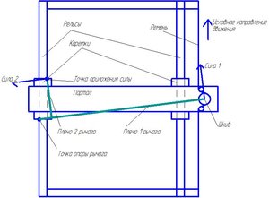

Я посмотрел ваше видео. У вас получается на оси Х привод не по центру а только с одного краю? Не перекашивает? Там же рычаг получается гигантский.
Re: Наконец то сделал станок. Нужен совет по переделке
Добавлено: 05 окт 2013, 21:35
РЕКЛАМА
Скорее не рычаг, а равнобедренный треугольник с соотношением основание/высота=1/2 с каретками в вершинах.
Не перекашивает.

РЕКЛАМА писал(а):Скорее не рычаг, а равнобедренный треугольник с соотношением основание/высота=1/2 с каретками в вершинах.
Не перекашивает.
Немного не понял про треугольник, я представляю вот такую конструкцию:
Чертеж конструкции (5145 просмотров) <a class='original' href='./download/file.php?id=19348&mode=view' target=_blank>Загрузить оригинал (56.1 КБ)</a>
Чертеж конструкции
Получается (длина плеча 1)/(длина плеча 2) = (Сила2)/(Сила1). т.е сила на каретке много больше силы на ремне. Конечно это соотношение неверно, так как каретка не приварена к рельсе. Но при резании близко к первой слева каретке, возникает наверное что то похожее.
