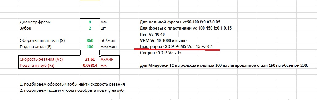

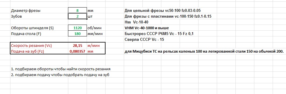

Re: Какие фрезы использовать для обработки сталей 45 и 40Х?
tp-o-vin писал(а):Не дошла 2 мм, затупилась.
01.jpg (12003 просмотра) <a class='original' href='./download/file.php?id=19221&sid=192dad2cb37410e11862cf544c89a1b0&mode=view' target=_blank>Загрузить оригинал (98.46 КБ)</a>
tp-o-vin писал(а):Поставил такую же, но поменял подачу по XY100 по Z66, обороты 860. Практически без вибрации закончил, фреза осталась почти новой.
02.JPG (12003 просмотра) <a class='original' href='./download/file.php?id=19222&sid=192dad2cb37410e11862cf544c89a1b0&mode=view' target=_blank>Загрузить оригинал (98.11 КБ)</a>
У тебя большая скорость резания вот фреза греется и тупится
по моим расчетам получается 600об/мин 120 подача

Извините за паузу, вчера привезли маленький ТПА (литиевая машина), но все равно 2,5 тонны, затягивали и начинали подключать.
Очень интересная табличка, надо будет попробовать эти режимы.
Найти бы время на тесты.
Сейчас иду чистовую, там все гладко, потом еще подложки и плиты толкателей, надо выпустить на этой недели 2 формы.
Надеюсь в выходные будет время протестировать.
Подача указана в метрах с права, немного не обычно.
Для Митсубиси ТС - это как я понял твердый сплав, концевая.
Хотелось бы вас побольше расспросить о режимах резания, данной фрезы, какие обороты?
И какое охлаждение?
Просто я чуть не купил фрез, начал разбираться, а там обороты 3200 и подача 900мм, на каленной стали, ну и охлаждение должно быть не реальное для моего станка.
