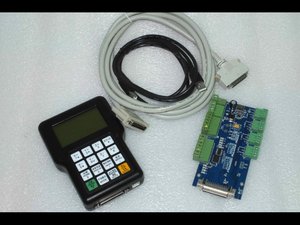

Суть вопроса такая, возможно ли реализовать такую возможность на станке с управлением на контроллере RZNC-D5416, системная плата 0501. Вот видео

как работают центроискатели многие знают. Фото RZNC-D5416 покажи

http://stepdir.ru/RZNC-0501HBBC. Станок китаец RG-1212.
DSCF1926-800x600.JPG (6685 просмотров) <a class='original' href='./download/file.php?id=19022&sid=1624ebb1563ee29252895abd444622eb&mode=view' target=_blank>Загрузить оригинал (125.06 КБ)</a>

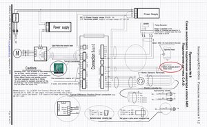

По поводу G-кодов, программы готовятся в Арт-каме (формат вывода кода "MMG" (.mmg) Model Master ATC Indexer), еще в Спрут-каме через постпроцессор для Mach3 (на выходе Postprocesor file of SprutCAM (.spp) )вроде работает.В инструкции написано "формат файлов- G-код, PLT файлы дополнительно",но это неочём. Пробовал скрипт для Mach3 для определения нуля, он не понимает G31.
Вот схема подключения датчика для определения нуля по Z.
схема.JPG (6635 просмотров) <a class='original' href='./download/file.php?id=19048&sid=1624ebb1563ee29252895abd444622eb&mode=view' target=_blank>Загрузить оригинал (575.61 КБ)</a>

sonic писал(а):По поводу G-кодов, программы готовятся в Арт-каме
где она готовится большой разницы нет, так как китайский пульт может просто игнорировать Gcode которые нужны для Probe
sonic писал(а): Пробовал скрипт для Mach3 для определения нуля, он не понимает G31.
Нужно найти список Gcode который понимает китайский пульт
sonic писал(а):Вот схема подключения датчика для определения нуля по Z.
скорее всего этот пульт умеет находить только длину инструмента(фрезы). Это сделано не через Gcode, а прописано в пульте. Жмакаешь кнопочку найти длину фрезы и выполняется. Если так, центр найти тебе на этом пульте не получится только ручками.

Моя мысль заключается вот в чем, на пульте есть функция определения нуля по Z c помощью датчика, при нажатии на пульте комбинации кнопок фреза опускается до касания с датчиком (до замыкания) и нулится. Смысл примерно такой же как у поиска центра отверстия. Как эта операция выполняется? С помощью скрипта прописанного в пульте? Если да то какой там G-код? Письмо производителю пульта написал на китайском (спасибо Googl переводчику). Документация простая, про G-коды нет ничего. Честно говоря надеялся, что кто то уже сталкивался с такой задачкой, пульт довольно распространенный, особенно на китайских машинах :D .

Cutter Adjust Device (C.A.D) – датчик положения нуля оси Z обрабатываемой детали.
C.A.D датчик используется для привязки 0z к поверхности обрабатываемой детали.
Правильно установите высоту датчика, в противном случае изделие будет обработано
Контроллер RZNC-D5416 Руководство пользователя V 1.2
неверно. Если вы использовали эту функцию, не нажимайте кнопку Z->0, для обнуления координаты Z.
Для использования этой функции датчик должен быть подключен к управляющей
плате. Смотри приложение No8. Для установки нуля детали, положите датчик на
поверхность материала, если необходимо изолируйте его от станины. Опустите
инструмент практически до датчика, и одновременно нажмите кнопки ON/OFF и Menu ,а
затем вместе их отпустите. Инструмент медленно опустится до датчика

sonic писал(а):С помощью скрипта прописанного в пульте? Если да то какой там G-код?
с помощью алгоритма прописанного в пульте. Если поиск нуля сделан аппаратно, то нет там никакого GCode
sonic писал(а):Честно говоря надеялся, что кто то уже сталкивался с такой задачкой, пульт довольно распространенный, особенно на китайских машинах .
честно сказать пульт тупой как валенок, поиска центра отверстий программно наврят получится. Ручками возможно.

Список кодов которые он читает, может кому понадобится. G00 G01 G02 G03 G04 G40-G44 G49 G54-G59 G90 G91 M03 M05 M08 M09 M30.
