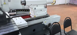

А что двойные гайки с регулировкой преднатяга серии DFU уже запретили использовать? Да хоть бы и запретили- берем две обычные и ставим в один корпус с двух сторон и прокладками ловим преднатяг какой надо.
muxa писал(а): ↑ два метра ШВП это просто за гранью здравого смысла.
Ну вот гомельский станок 16гс40 как раз и имеет 2 метровую швп 63мм диаметром. На моторчике 180st-m21520(прямой привод). А вот была бы там линейка заведенная в серводрайвер можно было бы и 50мм ШВП обойтись и С7 вполне обеспечила бы требуемые точности.

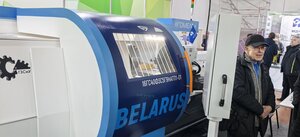

risd писал(а): ↑ модно управление через EtherCAt + LinuxCNC.
А чем EtherCAT так хорош?
