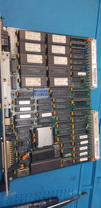

IMG_1695.JPG.4767f08cd2220e29bb9779fd3a3644bc.jpg.0cb4360d451e2bcd9a7a890012c9412a.jpg (3472 просмотра) <a class='original' href='./download/file.php?id=212764&sid=06521e48d1a1e5429f5e118f9994b335&mode=view' target=_blank>Загрузить оригинал (72.62 КБ)</a>

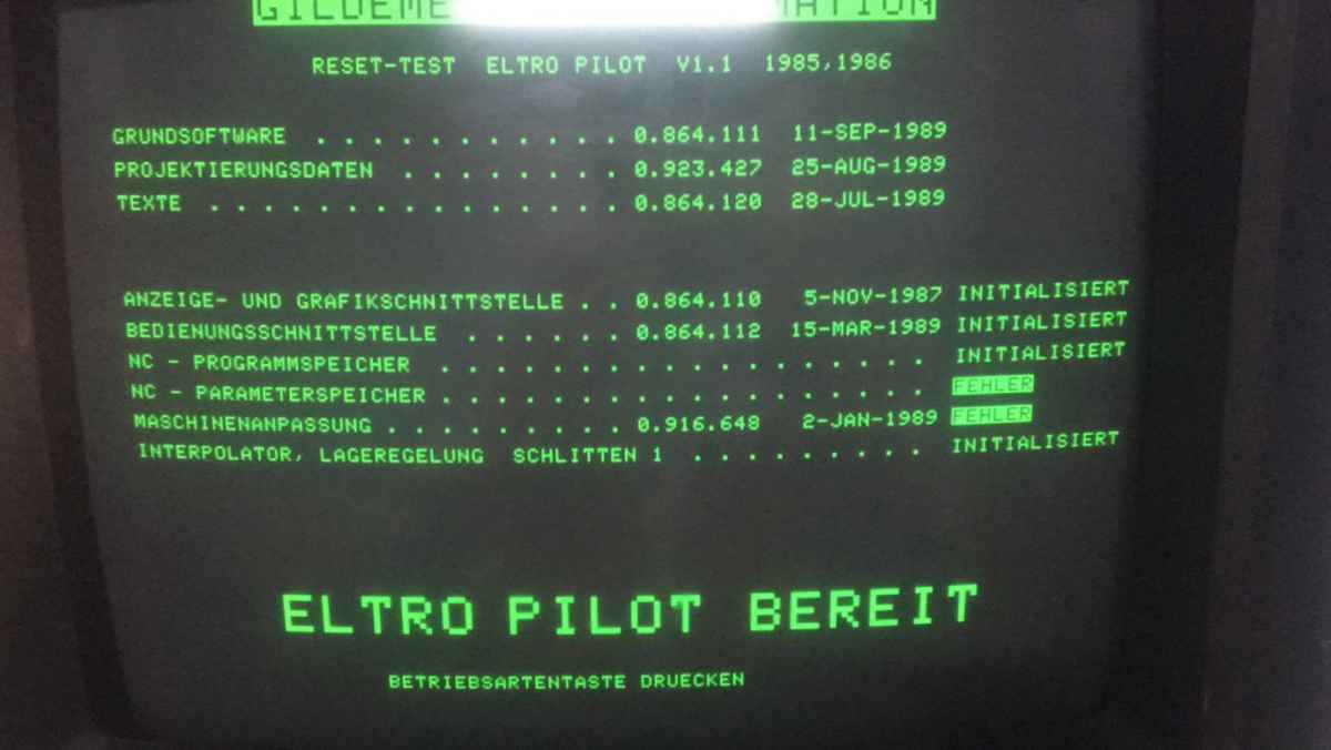

Привет, кто-нибудь сталкивался с такой проблемой?
Программа дальше не загружается.
Станок Gildemeister

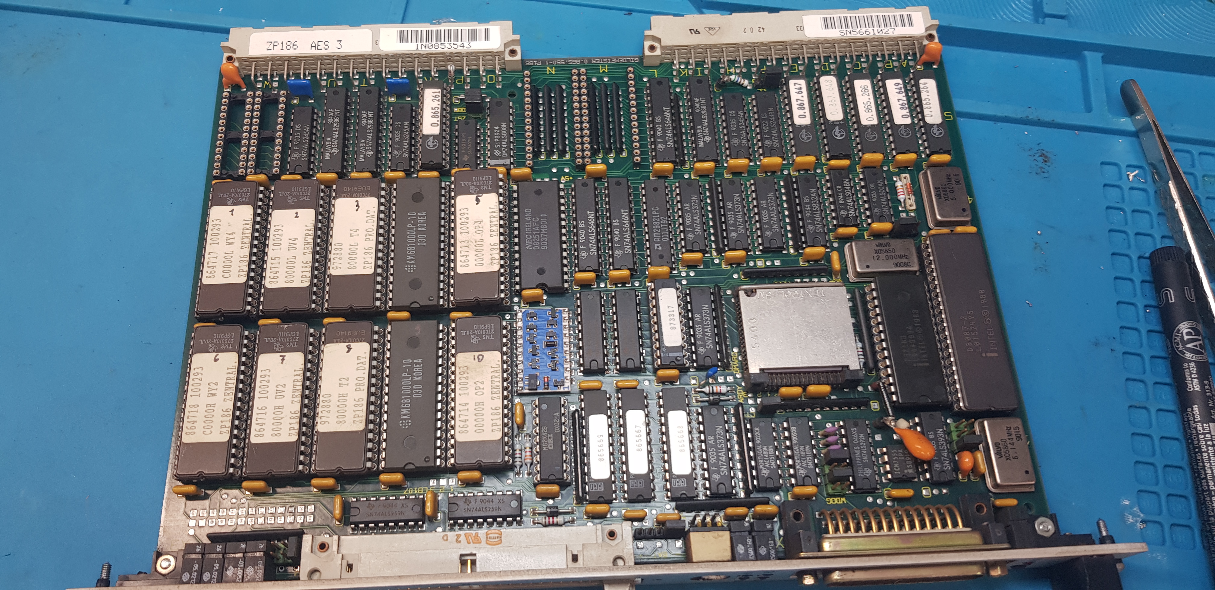

На материке были проверена вся память прогроматором, всё в норме
20241028_151619.jpg (3379 просмотров) <a class='original' href='./download/file.php?id=212809&sid=06521e48d1a1e5429f5e118f9994b335&mode=view' target=_blank>Загрузить оригинал (3.07 МБ)</a>
