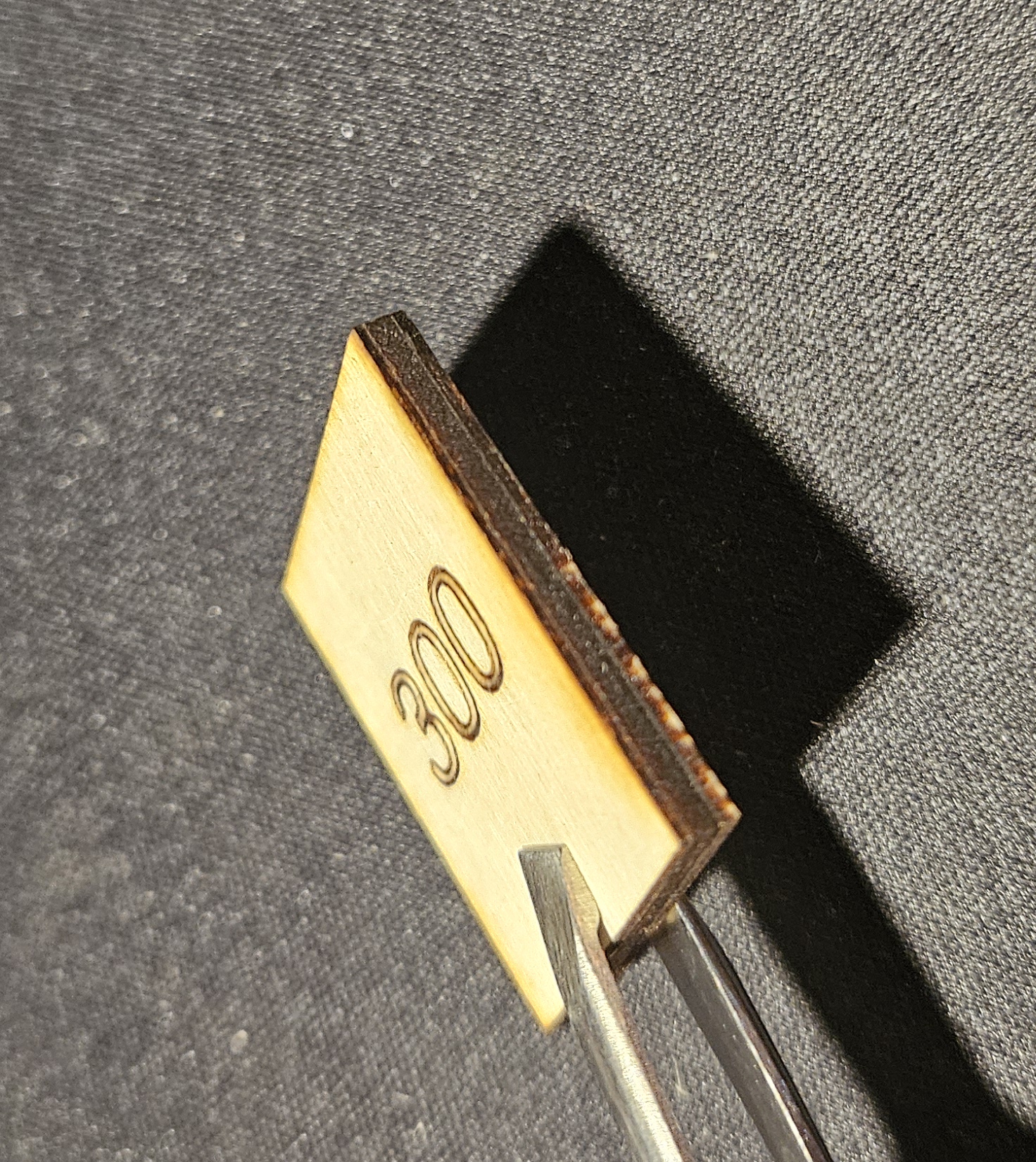

Купил в общем Ortur Laser Master 2 Pro с лазером: LU2-10A
Пробовал пока что на фанере.
Фанеру 3 мм прорезает максимум на скорости 300мм при мощности лазера 100%
В принципе достаточно ,если для себя что то вырезаешь дома.
На 350 уже не на всю ширину прорезает
Картинки прикрепил
Подскажите кстати какой пластик попробовать заказать на озоне / вилбирис, чтобы попробовать тоже.
Толщина 3-4 мм
Скорость 250, мощность лазера 100% <br />Фанера 3мм (3266 просмотров) <a class='original' href='./download/file.php?id=211496&sid=df1923cbc0e3bb7c673ec3d4a304eb0c&mode=view' target=_blank>Загрузить оригинал (1.14 МБ)</a>
Фанера 3мм
Скорость 300, мощность лазера 100% <br />Фанера 3мм (3266 просмотров) <a class='original' href='./download/file.php?id=211497&sid=df1923cbc0e3bb7c673ec3d4a304eb0c&mode=view' target=_blank>Загрузить оригинал (1.13 МБ)</a>
Фанера 3мм
Скорость 350, мощность лазера 100% <br />Фанера 3мм (3266 просмотров) <a class='original' href='./download/file.php?id=211498&sid=df1923cbc0e3bb7c673ec3d4a304eb0c&mode=view' target=_blank>Загрузить оригинал (1.08 МБ)</a>
Фанера 3мм
