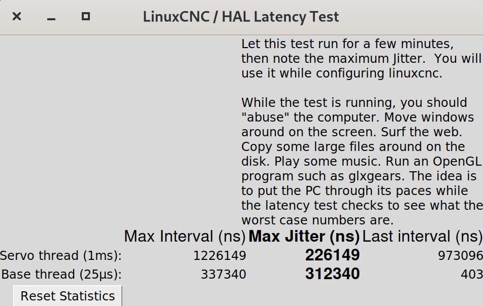

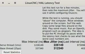

Я охреневаю. Вот машинка прошлого года, 21 ядро, Леново, 16гб ОЗУ. Ядро, конечно, не реального времени.

a321 писал(а): ↑ Я охреневаю. Вот машинка прошлого года. Ядро, конечно, не реального времени.
а что тут удивляться. без изолированного рт ядра, без выключенных cstate, ht, boost итп - с чего там должны быть маленькие цифры... когда всё нацелено на энергосбережение.
так вы загрузите debian wheezy с обычным пользовательским не rt ядром и тоже охренейте )
