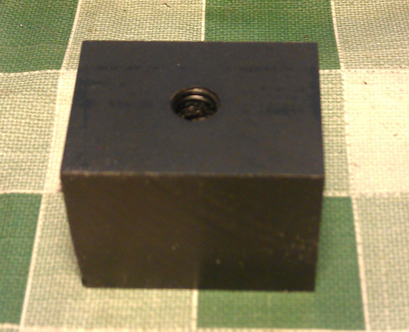

Приобрел гайки в виде параллелипипедов 30х30х40. Хотел бы узнать кто какие конструкции крепления использует?
Я пока установил только одну, сделав упор и притянув гайку болтами с шайбами, не через ее тело а с боков.

Сфотай гайки... И место крепления...
Проще всего насквозь.

А я резьбу в гайках нарезал. И прикручивал перпендикулярно оси винта, правда гайка зажата с двух сторон конструкцией станка.

Вот такие гайки. Думаю просверлить и притянуть к подвижной части.
Хотя сверлить боюсь, на врятли получится строго перпендикулярно просверлить, думаю лучше как то ее зажать что бы была возможность выставить ее точно и потом затянуть.
