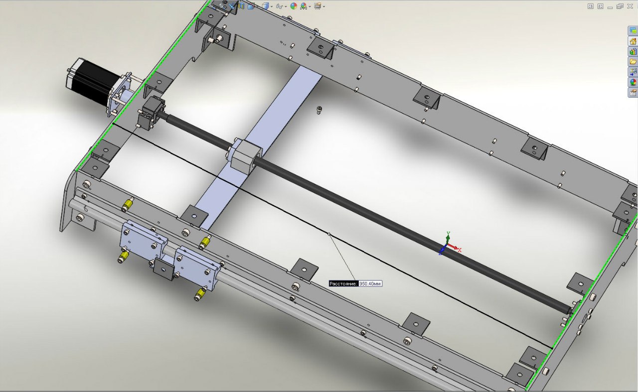

Делаю свой первый ЧПУ
Живьем многих деталей и узлов не видел.
Нужно заказать ШВП для этого нужно прислать продавцу чертеж обработки концов.
Скажите как рассчитать правильную длину ШВП и как рассчитать размеры обработки концов ? Внешний диаметр ШВП 16

У всех производителей ШВП есть стандартизированный каталог для обработки концов, просто попросите там где собрались покупать, чтоб они вам прислали чертежи рекомендованых видов оброботок ну и посмотрев заказывайте по ним.
Расчитывать особо ничего не нужно, вам просто надо определится со способом крепления, видом опор и общей длинной которая требуется по проэкту.
например, как-то так:
