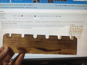

Добрый день! Необходимо вырезать прямые на одинаковом расстоянии друг от друга, это необходимо для шампуров. Как в арткаме сделать это? мне не нужна фигура, нужна простая прямая, толщины фрезы хватит. Необходимо задать первоначальный отступ и несколько отверстий. Подскажите, как это сделать. Фото готового изделия прилагаю.
IMG_20231027_012658.jpg (6508 просмотров) <a class='original' href='./download/file.php?id=209626&mode=view' target=_blank>Загрузить оригинал (3.12 МБ)</a>

Сообщение Юрий217 »
Необходимы и другие размены? толщина материала 18мм.
Снимок.PNG (6453 просмотра) <a class='original' href='./download/file.php?id=209629&mode=view' target=_blank>Загрузить оригинал (582.29 КБ)</a>

Сообщение lkbyysq »
Юрий217 писал(а): ↑27 окт 2023, 06:51 А как, не подскажете?
G90 'используем перемещения с указанием абсолютных координат точки назначения
G0 F6000 'задаем скорость для команд G0 - для холостых перемещений
G1 F600 'задаем скорость для команд G1 - для собственно фрезеровки
M03 'Начать вращение шпинделя по часовой стрелке
G0 Z50 'перейти быстро, не сильно парясь за точность движения, в точку Z=50
G0 X10 Y100 'перейти быстро, не сильно парясь за точность движения, в точку X=10 Y=100
G0 Z0 'перейти быстро, не сильно парясь за точность движения, в точку Z=0
G1 Z-10 'точно следуя траектории двигаться по прямой в точку Z=-10
G1 Y85 'точно следуя траектории двигаться по прямой в точку Y=85
G0 X50 Y100 'перейти быстро, не сильно парясь за точность движения, в точку X=50 Y=100
G0 X90 Y100 'перейти быстро, не сильно парясь за точность движения, в точку X=90 Y=100
M05 'Остановить вращение шпинделя
G0 X0 Y0 'перейти быстро, не сильно парясь за точность движения, в точку X=0 Y=0
M30 'конец программы

Юрий217 писал(а): ↑ Необходимы и другие размены? толщина материала 18мм.
Да можно и без них обойтись если не важен разультат... :thinking: Надо взять доску-заготовку, обрисовать образец и зажать в тиски. Круглым напильником выпилить пазы. Скругления и фаски по желанию... К сожалению Арткам этого не умеет...
