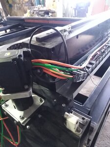

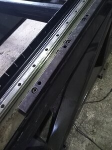

Коллеги, всем доброго времени суток! Собрался строить лазерный станок 1.5 кВ 3*1.5м рабочее поле.
Необходимо резать максимум 10мм, минимум 2 мм. Вероятнее всего кто-то уже строил подобные станки, подскажите, пожалуйста, оптимальное соотношение портала (оси Х) (из какой проф трубы его изготовить или лучше на алюминиевом профиле) и сервоприводов.
Также было бы интересно узнать кто на какой трубе делал основание для станка?

Добрый день, а смысл есть строить, деньги те-же что купить готовый б/у а результат непредсказуемый. Либо по самому дешёвом варианту тогда удовольствия от сделанного не будет. А так могу помочь советом.

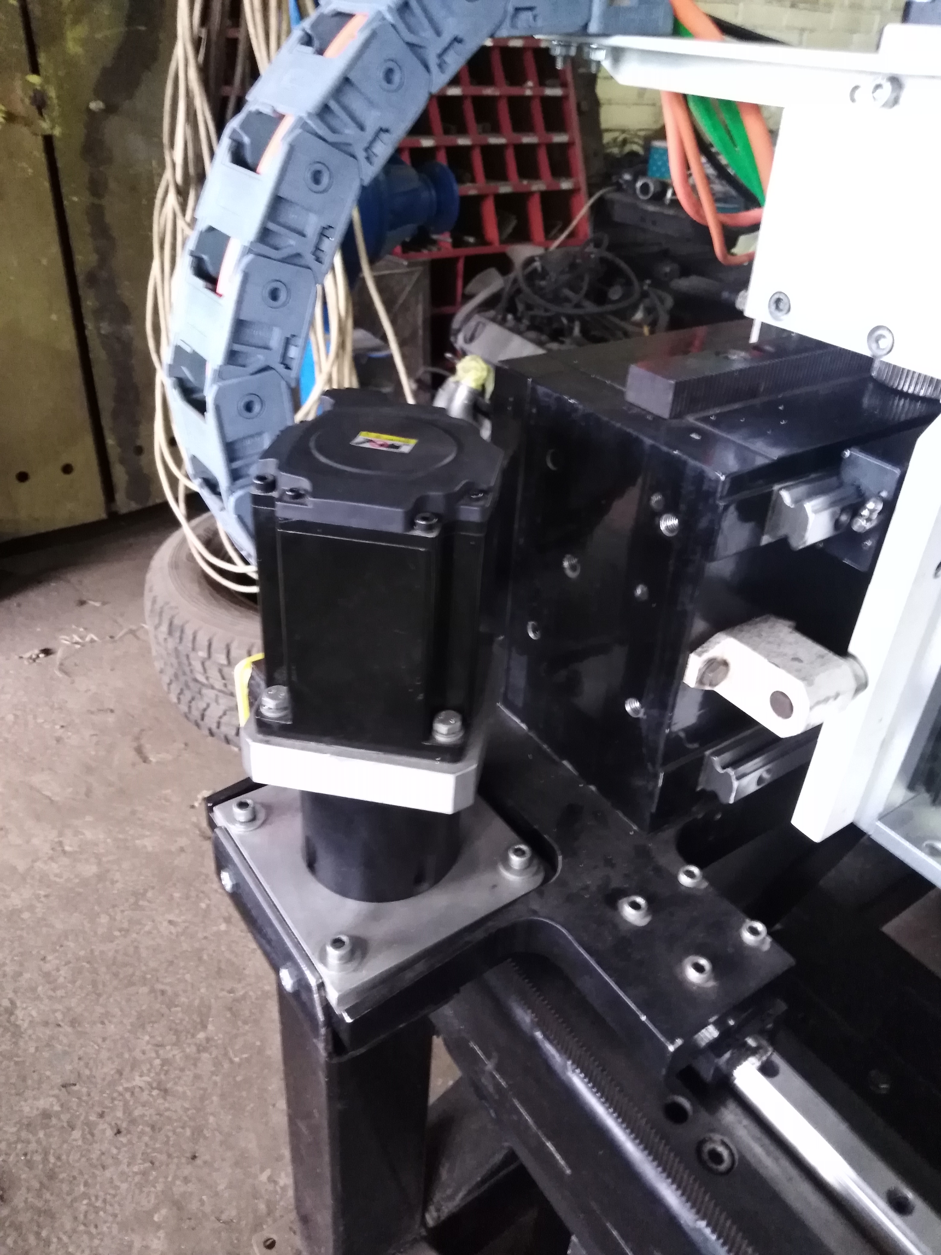

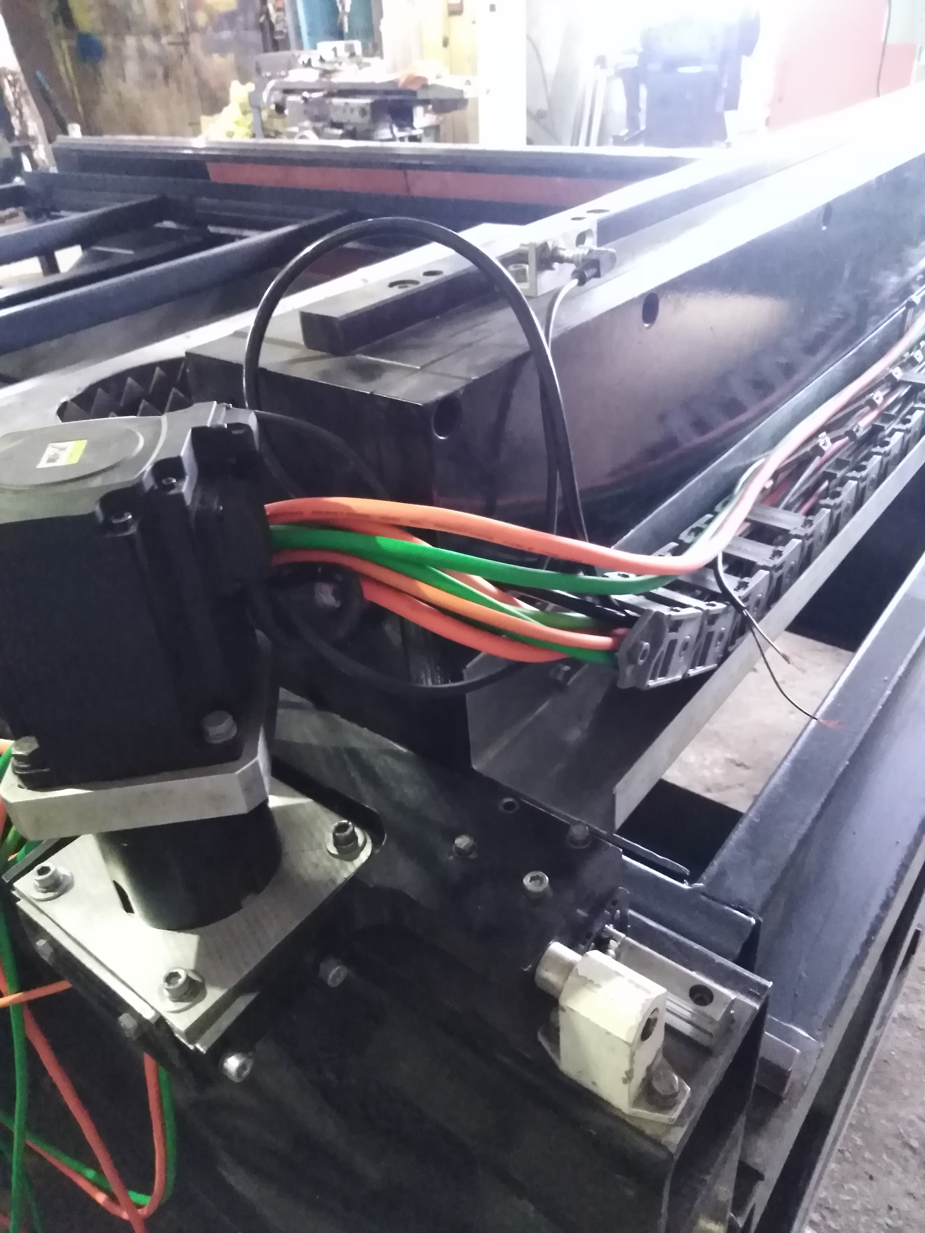

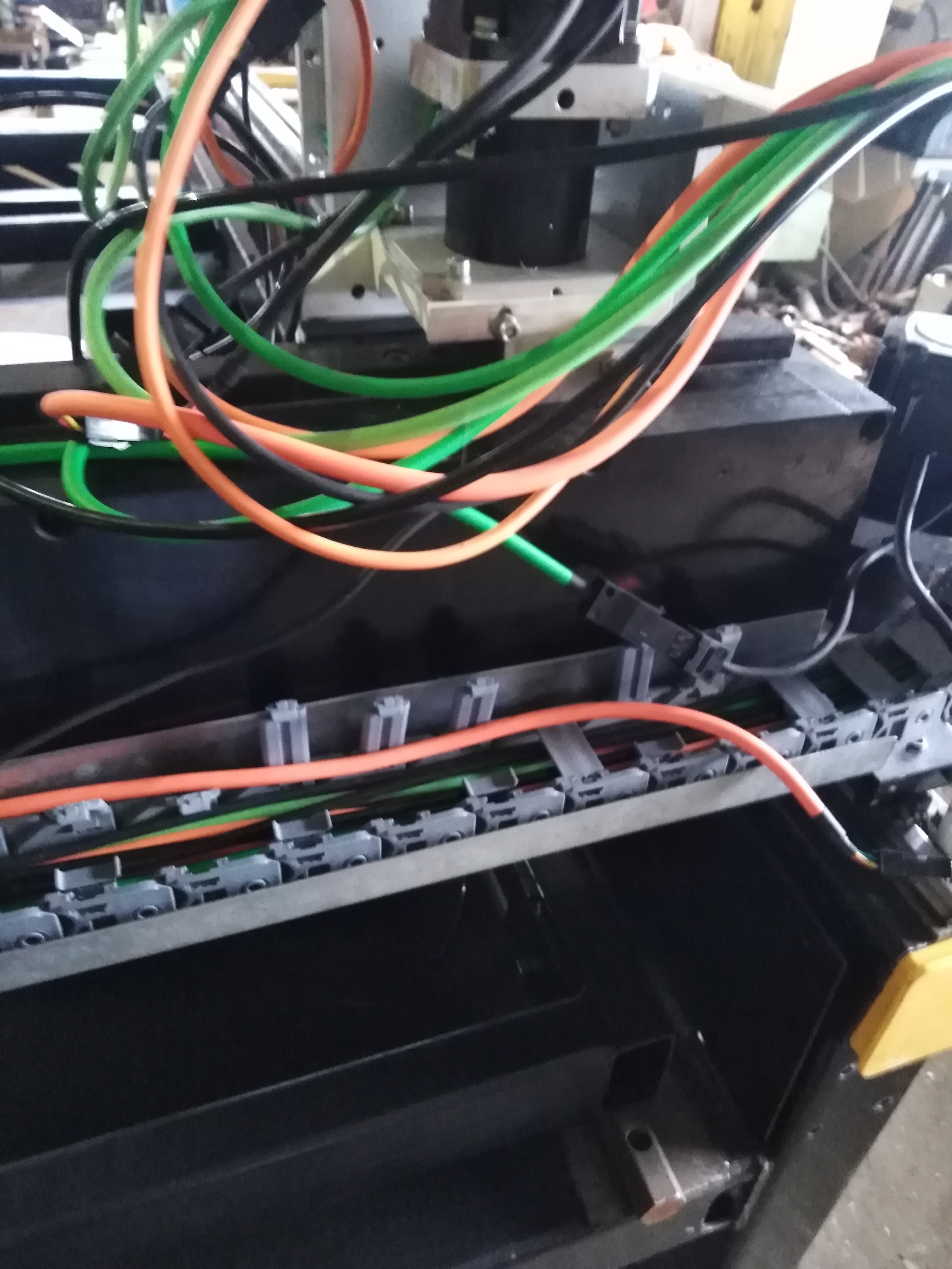

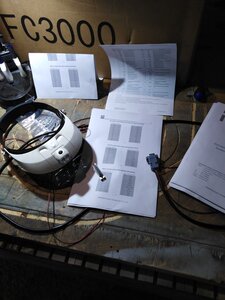

Re: Собрался строить лазерный станок, посоветуйте
Сообщение Tundra9965 »

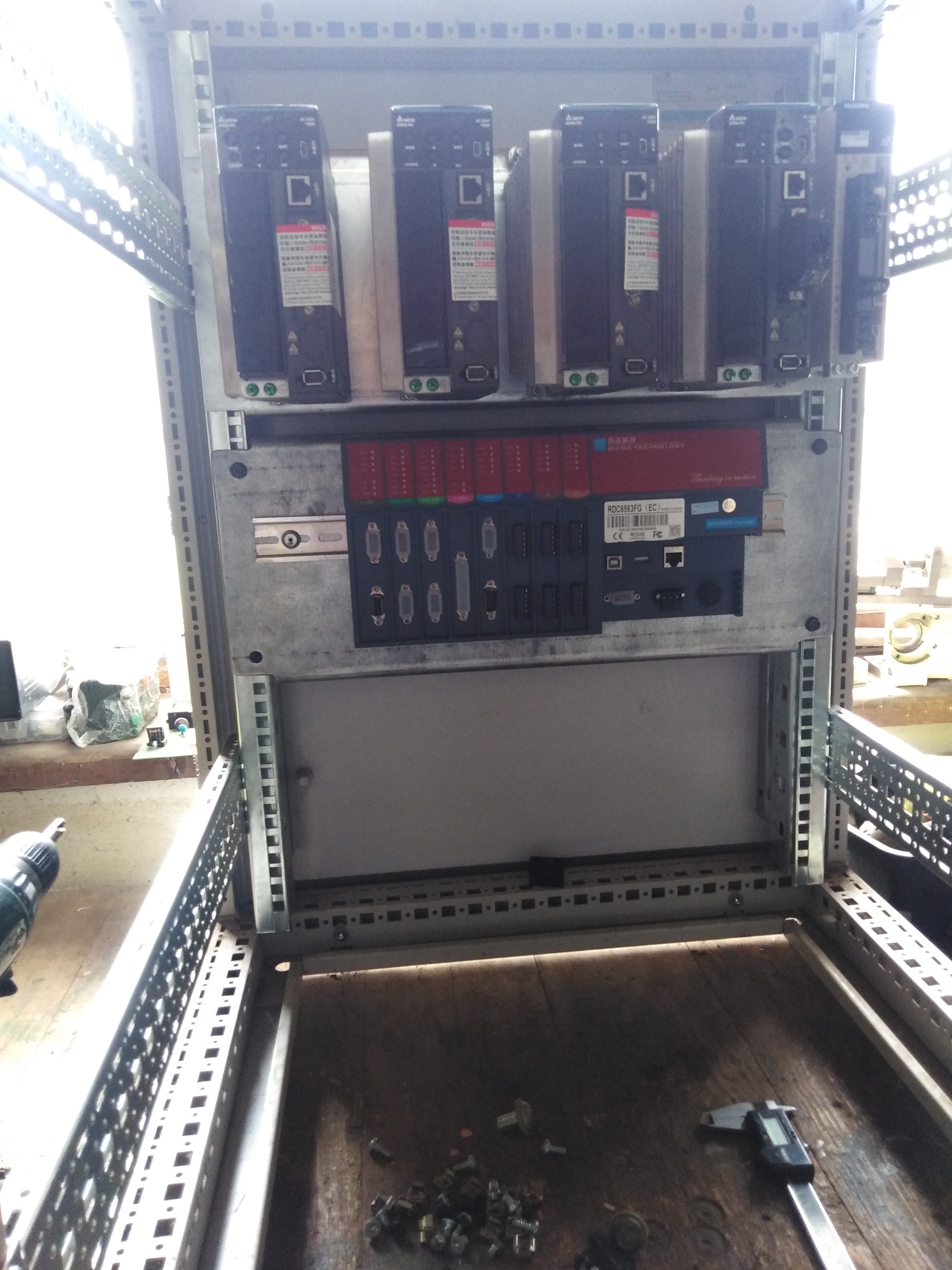

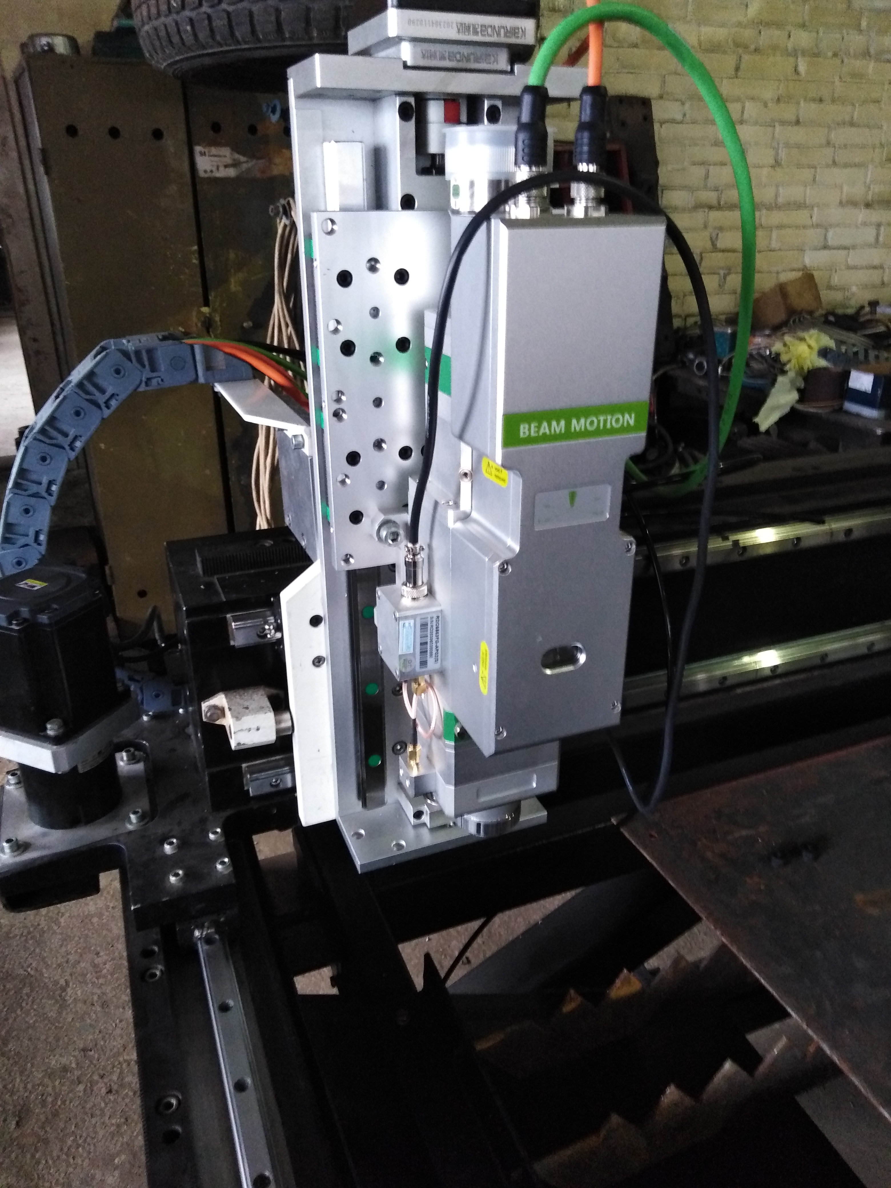

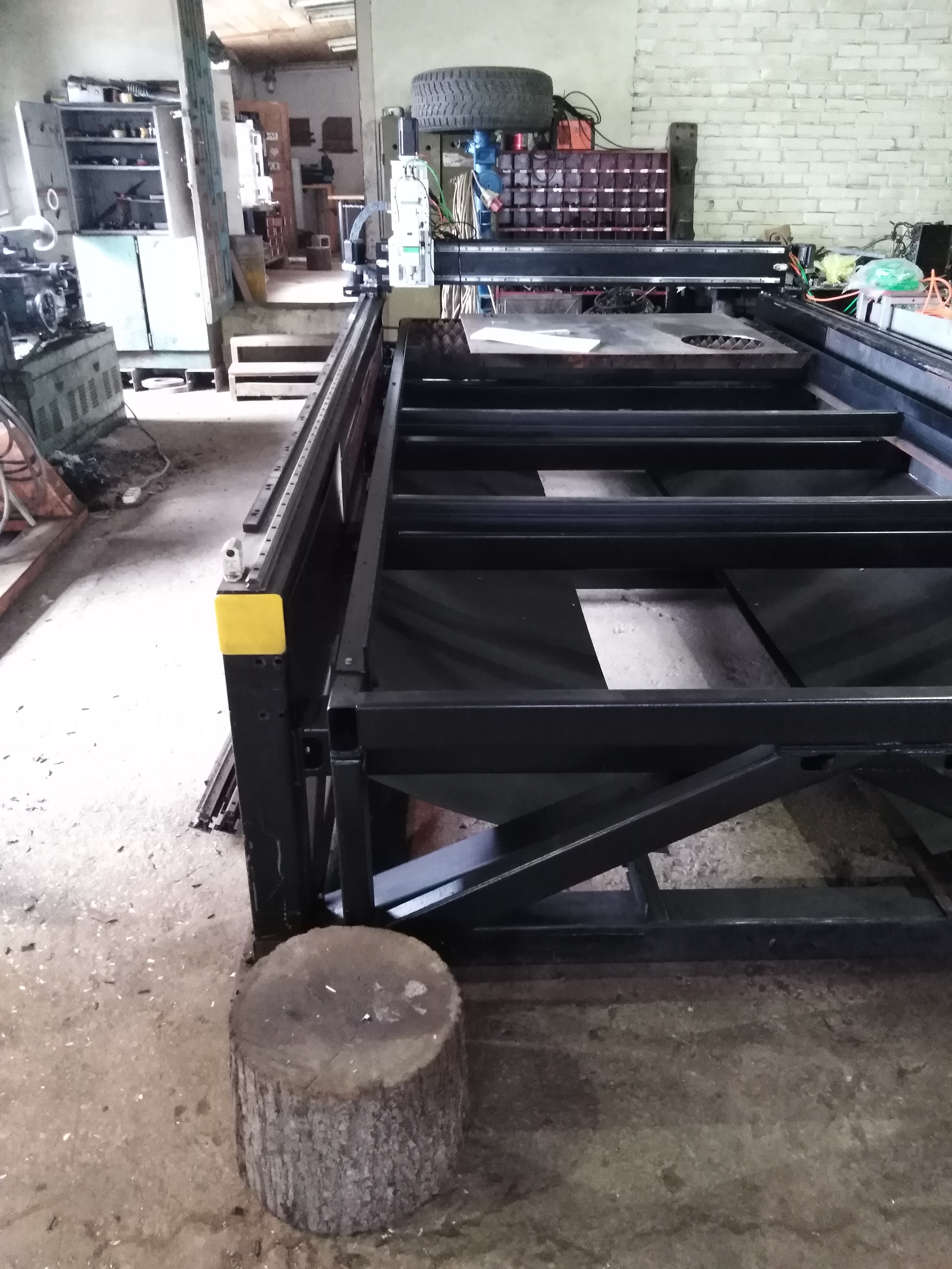

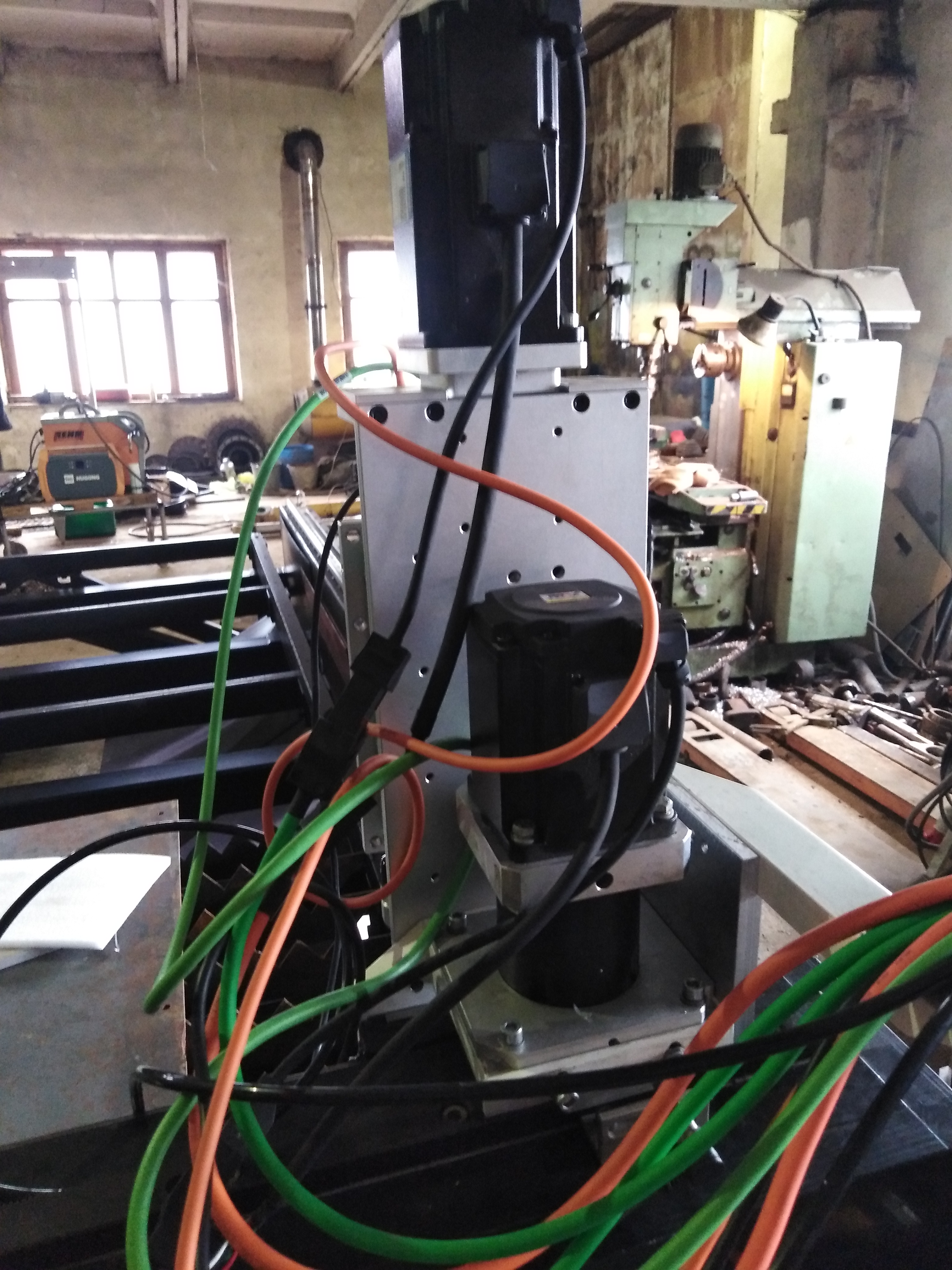

Сегодня
IMG_20230707_141728.jpg (7814 просмотров) <a class='original' href='./download/file.php?id=208279&sid=064c2fbb6865d0356612e4d61bedb085&mode=view' target=_blank>Загрузить оригинал (2.63 МБ)</a>
IMG_20230707_141736.jpg (7814 просмотров) <a class='original' href='./download/file.php?id=208280&sid=064c2fbb6865d0356612e4d61bedb085&mode=view' target=_blank>Загрузить оригинал (2.8 МБ)</a>
IMG_20230707_141722.jpg (7814 просмотров) <a class='original' href='./download/file.php?id=208281&sid=064c2fbb6865d0356612e4d61bedb085&mode=view' target=_blank>Загрузить оригинал (2.71 МБ)</a>
IMG_20230707_141701.jpg (7814 просмотров) <a class='original' href='./download/file.php?id=208282&sid=064c2fbb6865d0356612e4d61bedb085&mode=view' target=_blank>Загрузить оригинал (2.74 МБ)</a>
IMG_20230707_141557.jpg (7814 просмотров) <a class='original' href='./download/file.php?id=208283&sid=064c2fbb6865d0356612e4d61bedb085&mode=view' target=_blank>Загрузить оригинал (2.58 МБ)</a>
IMG_20230707_141645.jpg (7814 просмотров) <a class='original' href='./download/file.php?id=208284&sid=064c2fbb6865d0356612e4d61bedb085&mode=view' target=_blank>Загрузить оригинал (2.99 МБ)</a>
IMG_20230707_143413.jpg (7814 просмотров) <a class='original' href='./download/file.php?id=208285&sid=064c2fbb6865d0356612e4d61bedb085&mode=view' target=_blank>Загрузить оригинал (2.61 МБ)</a>
IMG_20230707_143421.jpg (7814 просмотров) <a class='original' href='./download/file.php?id=208286&sid=064c2fbb6865d0356612e4d61bedb085&mode=view' target=_blank>Загрузить оригинал (2.81 МБ)</a>
IMG_20230707_141740.jpg (7814 просмотров) <a class='original' href='./download/file.php?id=208287&sid=064c2fbb6865d0356612e4d61bedb085&mode=view' target=_blank>Загрузить оригинал (2.67 МБ)</a>
IMG_20230707_141751.jpg (7814 просмотров) <a class='original' href='./download/file.php?id=208288&sid=064c2fbb6865d0356612e4d61bedb085&mode=view' target=_blank>Загрузить оригинал (2.66 МБ)</a>

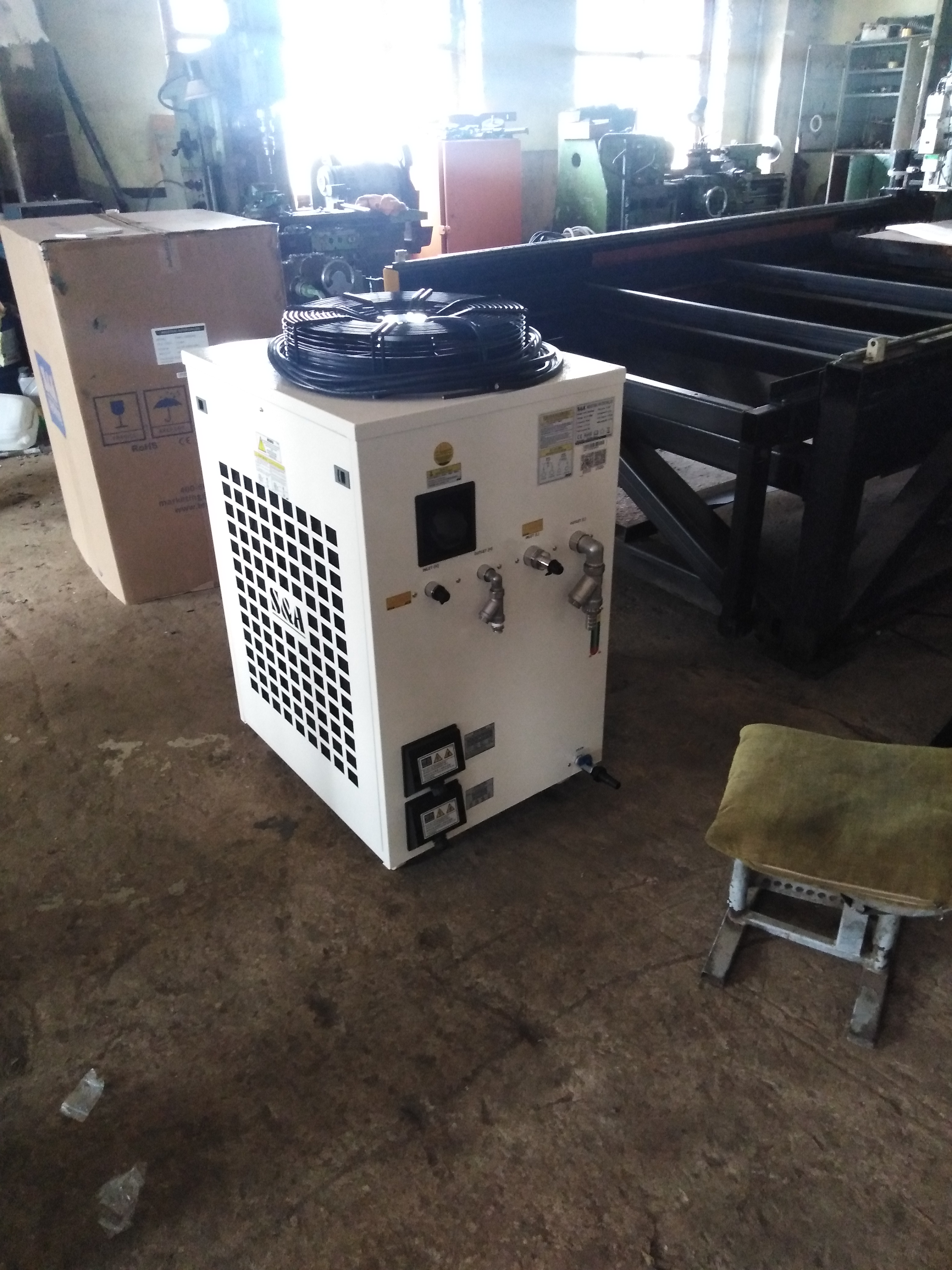

Чилер.

Станина 250,сервы 120,редуктора 90,источник 700,голова 170,вытяжка 50,газовая панель 60,контроллер 120,всякая мелочь 100,чилер 200,модуль z 25.
Итого, 250-120-90-700-170-50-60-120-100-200-25.
1.885.000 руб, ещё не закончил постройку.

Какой контроллер?
