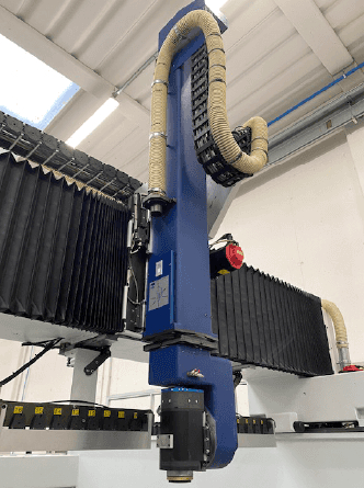

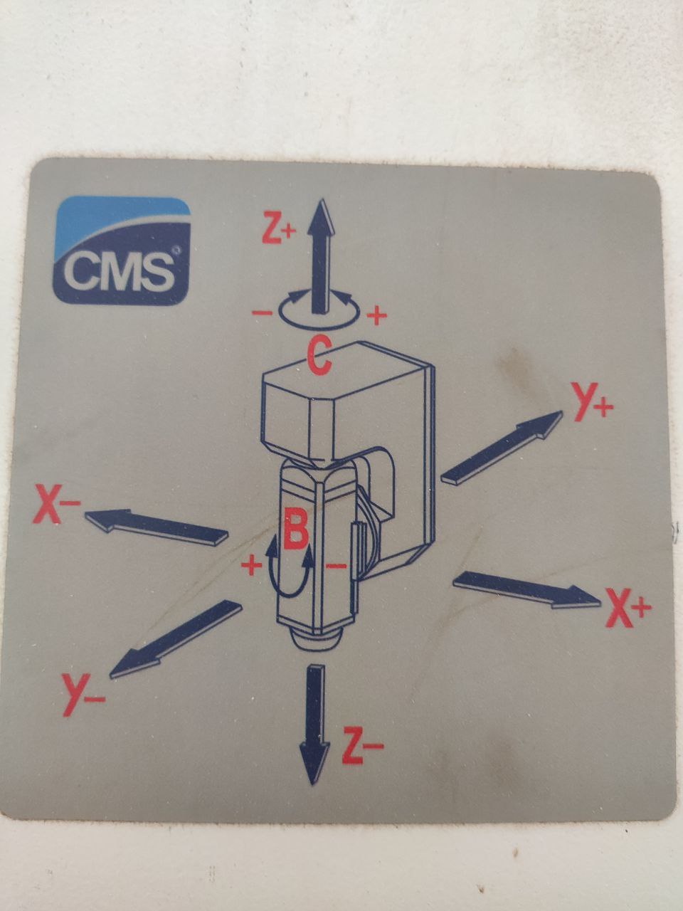

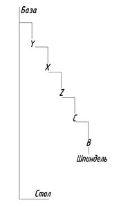

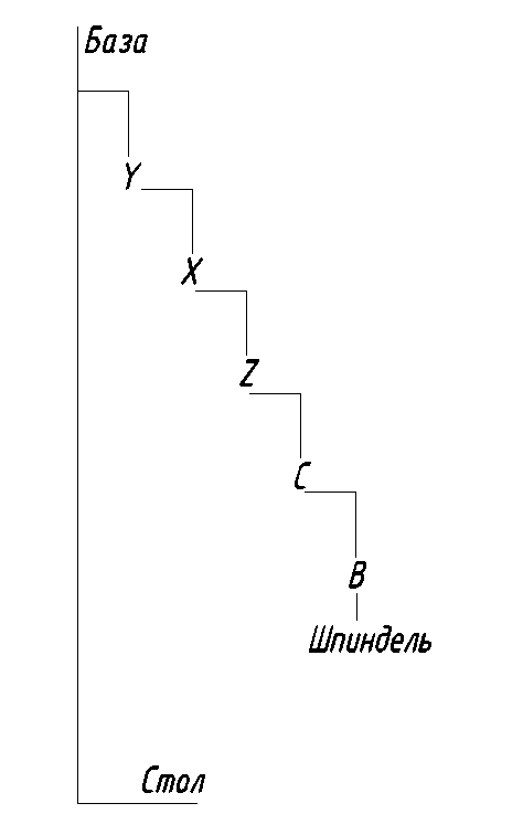

Очень нужна помощь. Очень нужен постпроцессор Fanuc на 5-ти осевой станок, под SolidCam.
Romm314
Сообщения: 3
Зарегистрирован: 11 апр 2023, 12:05
Настоящее имя: Роман
Сообщение Romm314 »
Есть станок Antares 2615 px5, на борту Fanuc 31i, было бы чудо если бы чисто под него нашелся пост. Но если у кого то найдётся 5-ти осевой пост Fanuc, под схему станка Y-X-Z-C-B-spindle или X-Y-Z-C-B-spindle, я был бы очень признателен.
2023-04-11_025735.jpg (6890 просмотров) <a class='original' href='./download/file.php?id=207470&sid=fdabbf2907166e19a7e1f5bbe76bc483&mode=view' target=_blank>Загрузить оригинал (186.04 КБ)</a>
2023-04-11_031544.jpg (6890 просмотров) <a class='original' href='./download/file.php?id=207471&sid=fdabbf2907166e19a7e1f5bbe76bc483&mode=view' target=_blank>Загрузить оригинал (18.13 КБ)</a>
msg6689091-62774.jpg (6890 просмотров) <a class='original' href='./download/file.php?id=207472&sid=fdabbf2907166e19a7e1f5bbe76bc483&mode=view' target=_blank>Загрузить оригинал (101.15 КБ)</a>
