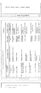

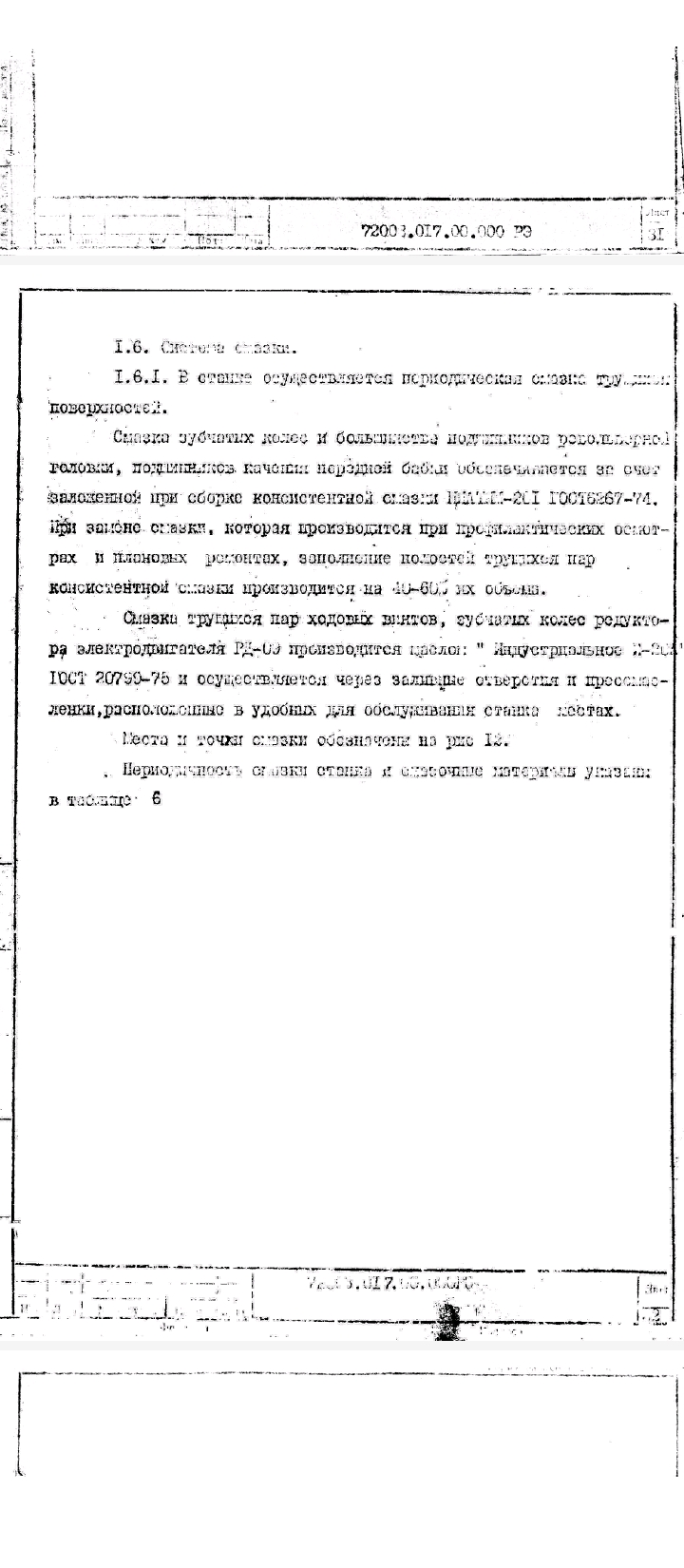

Простой вопрос , но ввел меня в конфуз.
В инструкции тпк-125 не указывается смазка направляющих качения. Как так ?
Для качения , что смазка не увеличивает ресурс ? Или наоборот мешает ?

Вы можете мне объяснить , по инструкции они работают насухо !..
Так и должно быть ?
Там масленки стоят. И смазка по паспорту ежедневная. Просто в ручную

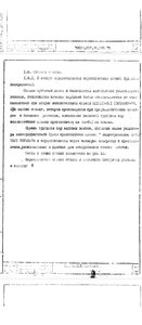

Прошу прощения за свою дотошность ! Но в инструкции не слова об этом . Как так ?
Screenshot_2023-04-03-07-24-25-503_com.mi.globalbrowser.jpg (6863 просмотра) <a class='original' href='./download/file.php?id=207364&sid=f3e3c6f8ee34b8da03606907c4e5b070&mode=view' target=_blank>Загрузить оригинал (335.35 КБ)</a>
Screenshot_2023-04-03-07-24-40-700_com.mi.globalbrowser.jpg (6863 просмотра) <a class='original' href='./download/file.php?id=207365&sid=f3e3c6f8ee34b8da03606907c4e5b070&mode=view' target=_blank>Загрузить оригинал (337.26 КБ)</a>
Screenshot_2023-04-03-07-24-51-773_com.mi.globalbrowser.jpg (6863 просмотра) <a class='original' href='./download/file.php?id=207366&sid=f3e3c6f8ee34b8da03606907c4e5b070&mode=view' target=_blank>Загрузить оригинал (402.36 КБ)</a>
mikehv
Сообщения: 1846
Репутация: 1175
Откуда: Иваново
Re: В инструкции к Тпк-125 нет смазки роликов ?!
Сообщение mikehv »
Как это ни слова? Указаны же точки смазки...
Жидкой смазкой пару раз в день мазать надо
А вообще сними защиту и пролей маслом через масленки. Будет видно куда оно идёт. Я уже подзабыл, но вроде доходит и до направляшек

mikehv писал(а): ↑03 апр 2023, 08:04 Как это ни слова? Указаны же точки смазки...
Я ещё раз прошу прощения за мою можно сказать немецкую дотошность ). Ну ни слова в описании не идёт про ролики ! Там все про зубчатые колеса, и гайки винтов. И т.д.... если бы это подразумевалось бы смазка направляющих , в инструкции было бы написано через запятую , что это оно тоже. Здесь есть подвох.
У меня твс100 с жёстким кожухом. Чем станок и хорош. И там не видно вот так просто. Надо много винтов раскручивать и даже резцедержку снимать.
А вопрос интересный!

Я на своём ролики консистентной до кучи мазал. При ревизии было видно, что масло доходило до роликов. Смазка значительно разжижалась.
Работу на сухую считаю бредом
Ну и в любом случае, работать, предварительно не разобрав и не проверив всё, как то неправильно. Там есть прижимные подшипники, так вот они у многих заклинившие были. При такой работе будут проблемы

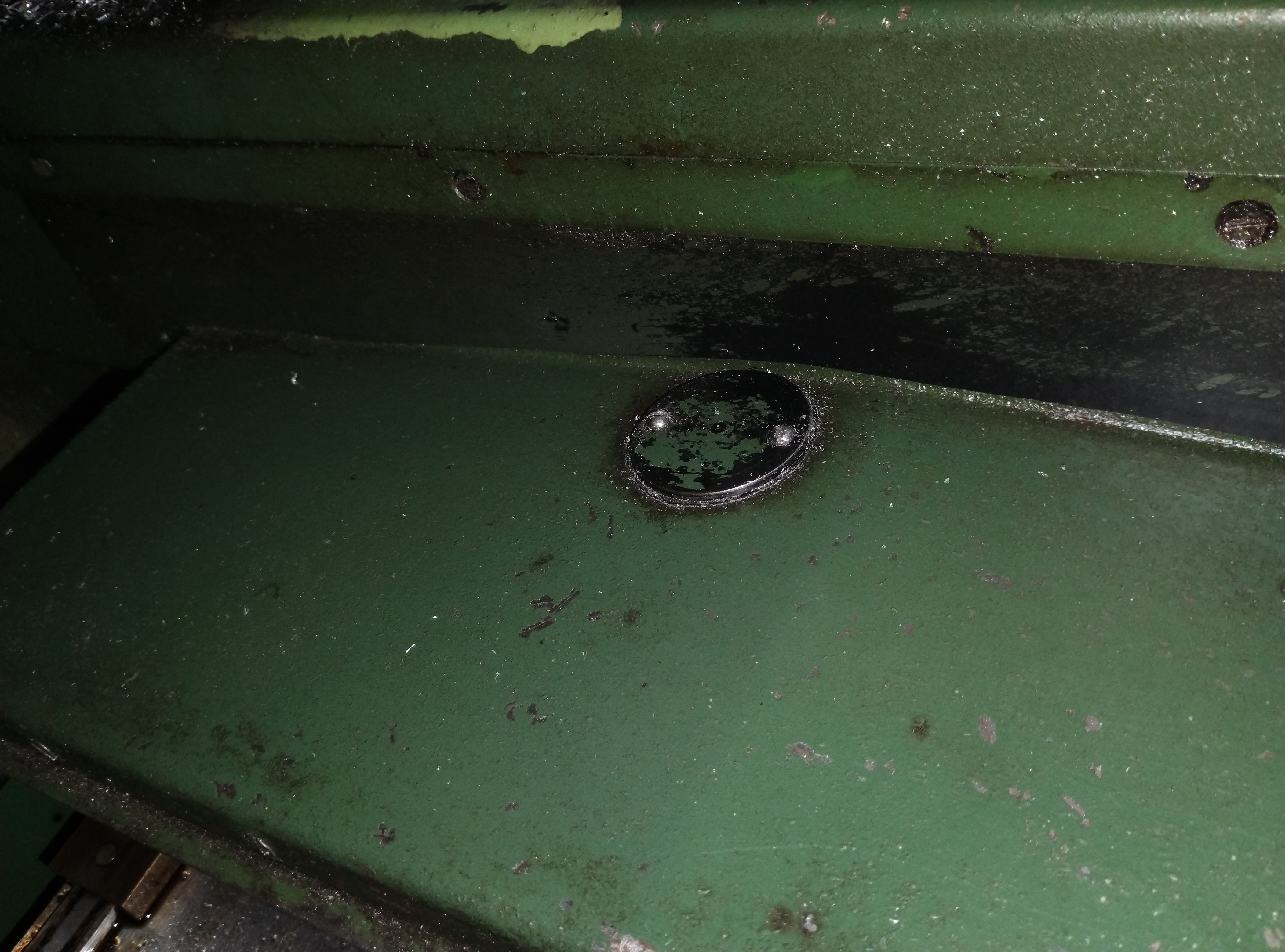

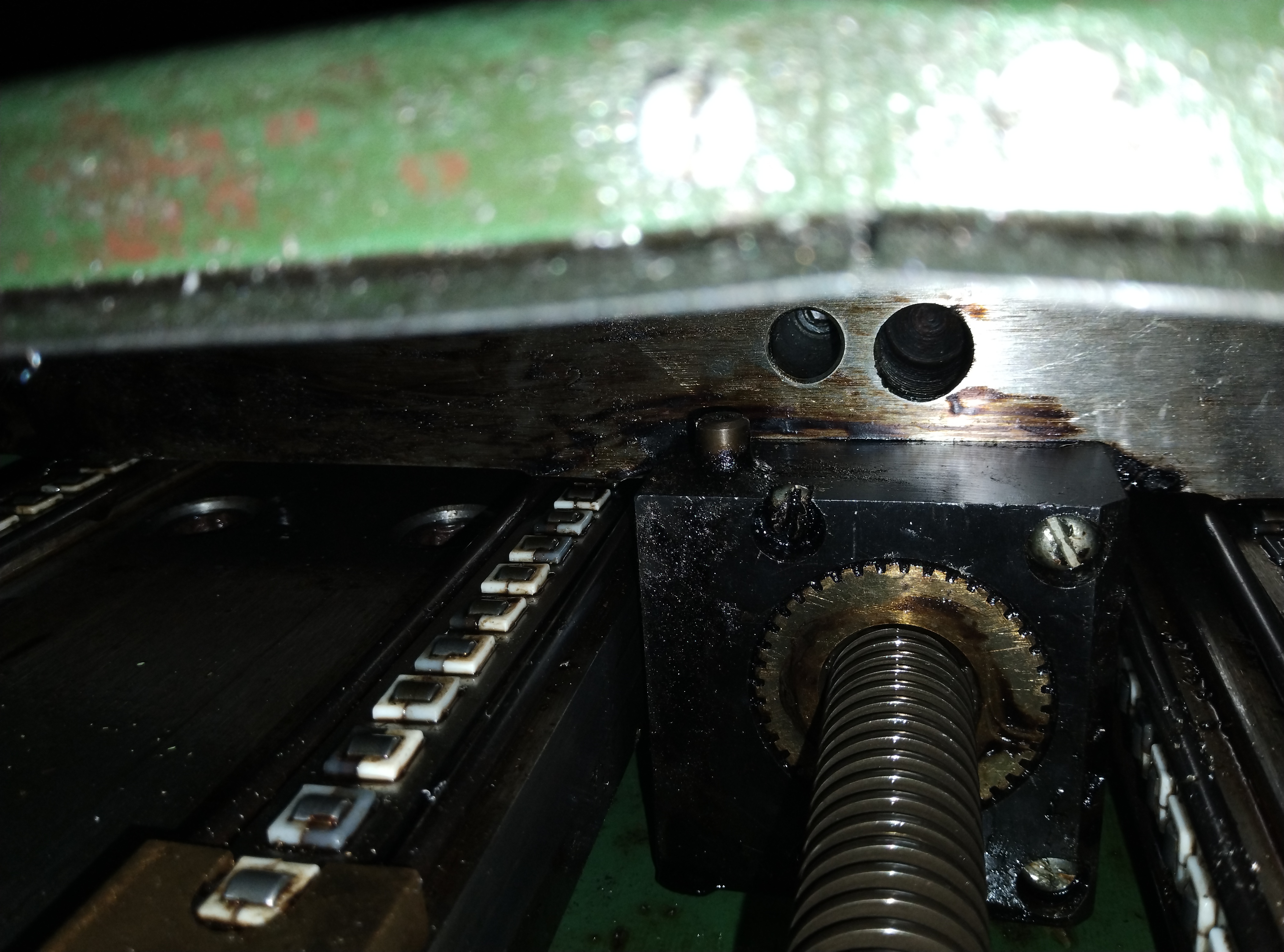

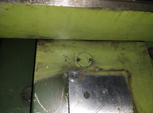

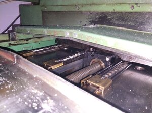

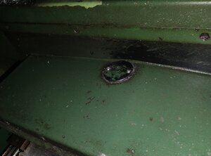

Для чего эти винты в обоих осях ? И туда лючки в защите ?

Покрутил один из, - пожимает гайку к винту. Видимо для выбирания люфта.почему лючки . Неужели так часто надо туда лазить подтягивать. Я не понимаю
