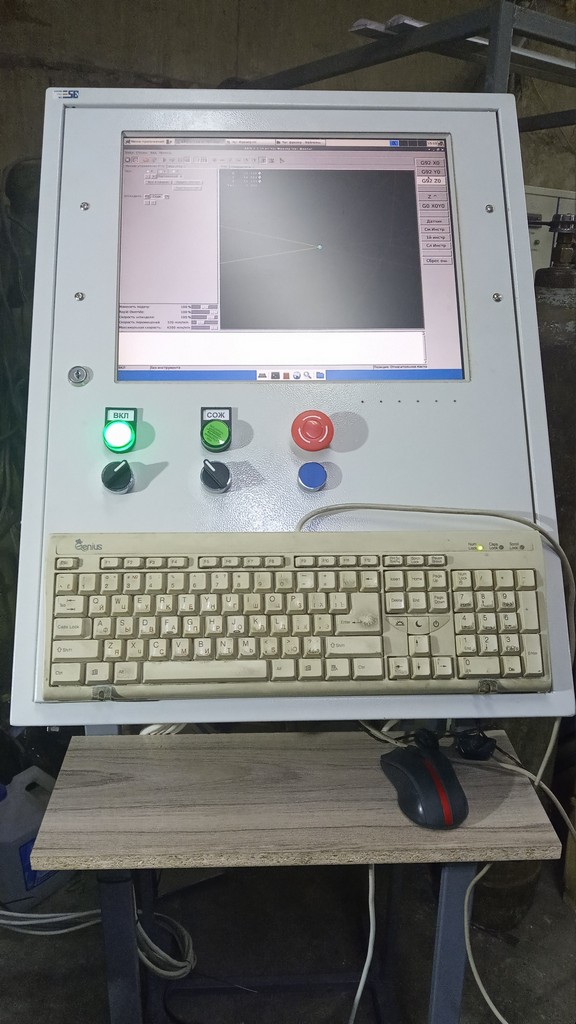

Всем привет!
собрал тут станочек чугуниевый из китайской комплектухи
вот такой:
Image00001.jpg (3376 просмотров) <a class='original' href='./download/file.php?id=207182&mode=view' target=_blank>Загрузить оригинал (161.3 КБ)</a>
Image00003.jpg (3376 просмотров) <a class='original' href='./download/file.php?id=207183&mode=view' target=_blank>Загрузить оригинал (155.82 КБ)</a>
и все бы хорошо, но резонансы ШД - это трындец какой-то! :shock:
пробовал миростепом поиграться но больше чем 1/16 комп не тянет... и эффекта особо не заметно...
на прямых резах проблем нет, выбрал скорость и усе!
а вот на радиусах беда. фреза тонкая и на профиле след остается. Как бы в допуске, но не кошерно.
возникла дурацкая идея: если брать заданную скорость по каждой оси отдельно, детектировать скорость, вызывающую резонанс, и снижать подачу по обеим осям ну скажем коррецией подачи или еще как. причем можно и кнопку на панель вывести для включения режима при необходимости.
но вот чего-то покопавшись в hal-компонентах не нашел места где бы взять заданную мгновенную скорость по каждой оси отдельно?
в принципе, когда-то я наступал на такую конструкцию
net PosX-fb stepgen.0.position-fb => axis.0.motor-pos-fb ddt.0.in
net VelX ddt.0.out
то есть мгновенная скорость оси вычисляется, как производная от расстояния
но это не совсем то...
можно ли откуда-то вытащить заданную мгновенную скорость по каждой оси?
ну типа motion.requested−vel, но отдельно по каждой оси ?

Резонансы ШД не "оставляют след", а срывают вращение вообще.
Делайте дуги командами G02, G03 - будет без следов.

если б все так просто...
во первых , что означает фраза "срывают движение вообще" - что за бред?
двигатель резонирует в определенном диапазоне скоростей (в моем случае это 215-235 мм/мин)
обработка идет по G2 и когда движение по одной из осей входит в этот диапазон скорости, начинается вибрация, которая в конечном итоге, передается инструменту. При определенных условиях, можно словить вибрацию по двум осям одновременно.
но вообще, вопрос был не в этом, а "как можно попытаться средствами linuxCNC обойти опасные скорости?"
задачка эта из серии "чисто разминка для мозгов, но вдруг чего-то получится :hehehe: "

odekolon писал(а): двигатель резонирует в определенном диапазоне скоростей (в моем случае это 215-235 мм/мин)
Это не "резонанс двигателя". Это резонанс станка, когда частота собственных колебаний станка совпадает с частотой внешних возбуждающих колебаний, в данном случае двигателя.
Правильнее выражаться в данном случае "резонанс станка". А ШД просто вызывает этот резонанс как генератор колебаний.

odekolon писал(а): в моем случае это 215-235 мм/мин ... когда движение по одной из осей входит в этот диапазон скорости
Люфты ШВП точно отсутствуют? Индикатором проверено?

odekolon писал(а): Изображение
Вижу жесткую муфту. Если это действительно жесткая муфта, стоит заменить ее на эластичную (с пластиковой вставкой-звездочкой).
Жесткая муфта хорошо передает от двигателя возбуждающие станок колебания. На точность этого станка не повлияет.

odekolon
lkbyysq писал(а): 22 мар 2023, 10:10
Жесткая муфта хорошо передает от двигателя возбуждающие станок колебания. На точность не повлияет.
да, это правильно, есть смысл, я про это знал, но муфт под рукой нет. закажу при случае.
люфтов практически нет. движения туда-сюда отрабатывались в ноль по индикатору
насчет резонанса станка - ну вполне может быть, но у обеих осей резонанс в одном месте. и имхо, основным резонирующим элементом является ротор двигателя нема34 да и по большому счету, какая разница что резонирует.

Напряжение питания драйверов? Ток драйвера? Типоразмер ШД?
Скорость на которой происходит резонанс?
Из опыта могу сказать что резонанс может быть низкоскоростным, где микрошаг помогает очень хорошо, и среднескоростной, где микрошаг не поможет.
Сренескоростной резонанс происходит в областях, где ЭДС самоиндукции двигателя сопоставимо с напряжением питания драйверов. Происходит поочередно то собака виляет хвостом, то хвост виляет собакой.
Можно поставить маховик на шд (привет высоким ускорениям) можно поставить нормальный драйвер.
