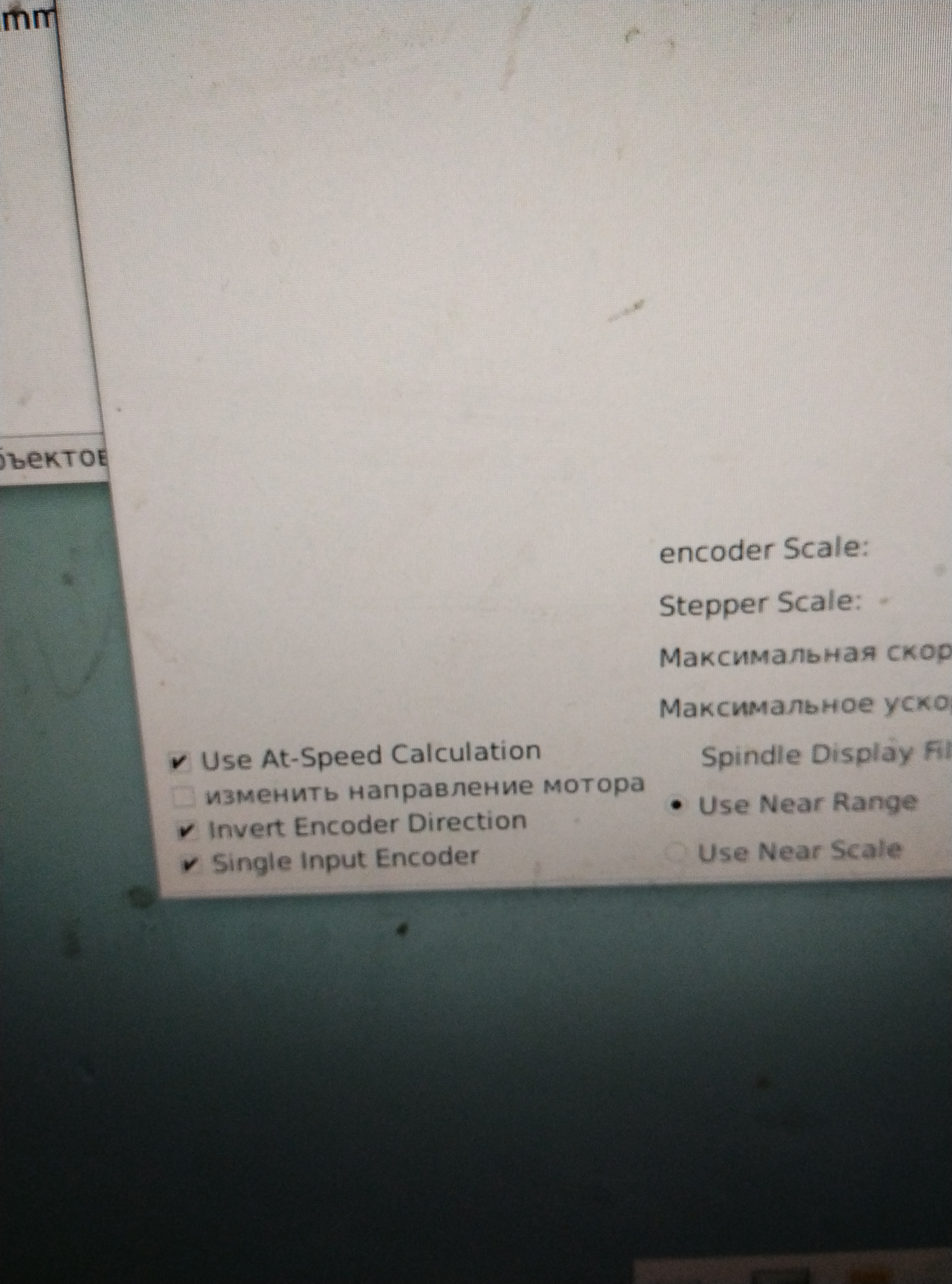

Разгонять выше 130 оборотов при резьба сейчас не могу, мой энкодер тогда теряет связь. Тоже отдельный вопрос. Ну да ладно.

Boris794 писал(а): ↑ Разгонять выше 130 оборотов при резьба сейчас не могу, мой энкодер тогда теряет связь. Тоже отдельный вопрос.
Что за ЧПУ?

ЧПУ Linux cnc
Энкодер смог настроить только в таком режиме. Мне надо еще попробовать в обычном. В общем максимум связь пока до 130 оборотов.

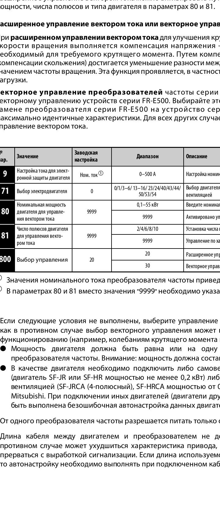

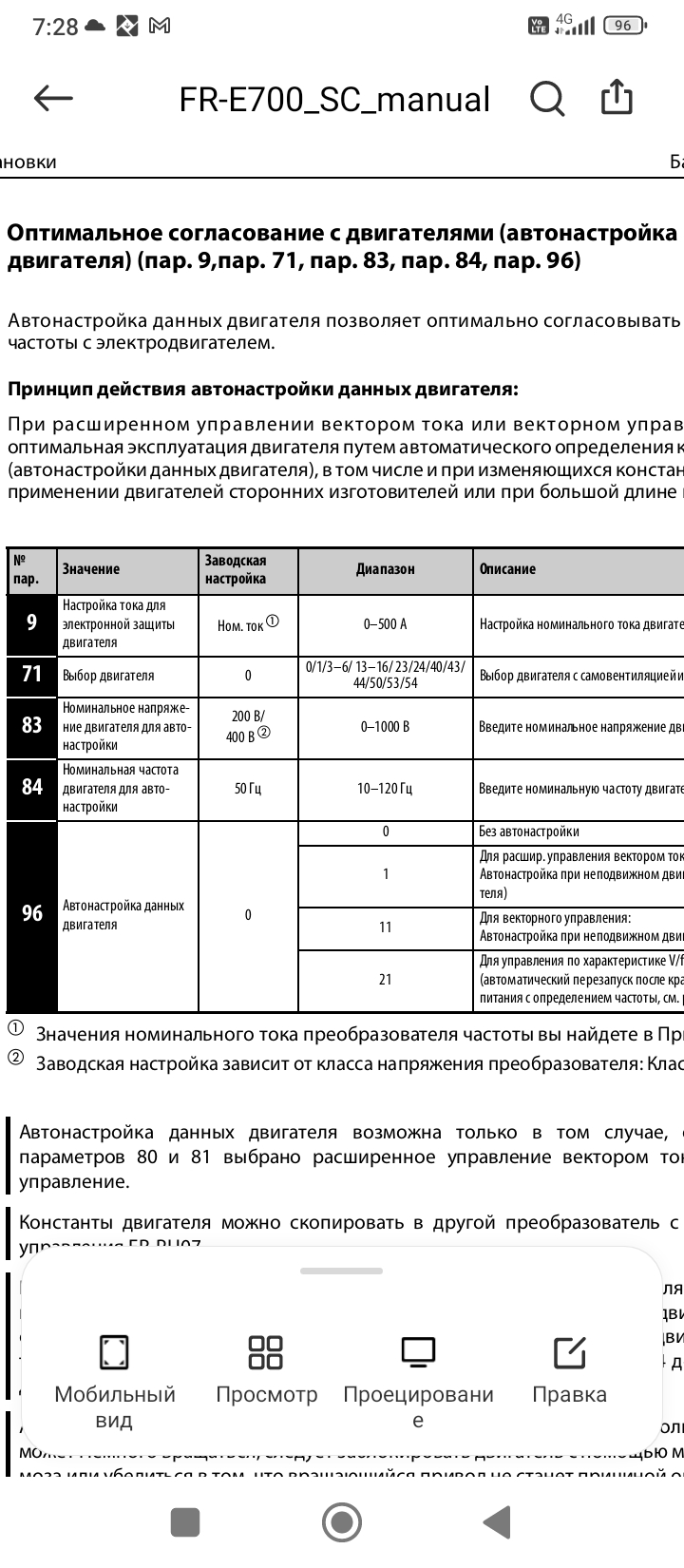

Мне надо разбираться. Частотник векторный. Тоже буду тогда пробовать улучшить ситуацию хотя бы

Boris794 писал(а): ↑ Частотник векторный.
Если векторный, тогда можно попробовать перевести его в векторный режим и обучить на этот движок. Как это сделать - должно быть в мануале. Векторный режим для общепромышленных АД работает обычно весьма неплохо...
Но вообще для двухполюсного мотора конечно эти обороты это изнасилование... Если такой режим планирует быть частым - я бы заморочился шкивами с несколькими диаметрами хотя бы, ну или моторчик на тысячу...

Скажите пожалуйста. Я сейчас посмотрел ,залез, что за мотор. Мотор стоит там у мен аир112м. 4 кВт 8.2 ампер 2925 оборотов... Сколько это полюсов? Я прочитал манул там надо ставить количество полюсов. Я не понимаю где взять данные ?

Boris794 писал(а): ↑ Мотор стоит там у мен аир112м. 4 кВт 8.2 ампер 2925 оборотов... Сколько это полюсов? Я прочитал манул там надо ставить количество полюсов. Я не понимаю где взять данные ?
Надо номинальную частоту питающего напряжения поделить на номинальные обороты в секунду и умножить на два.
На два - потому что полюса в одиночку не живут, а только вдвоём.
Ну и округлить до ближайшего целого конечно, а то потери там всякие тень на плетень наводят...
