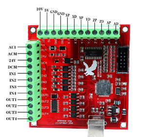

Здравствуйте, такая ситуация, подскажите пожалуйста, как произвести выравнивание портала по двум датчикам? По оси Y, так как на данной оси имеется 2 винта и 2 движка? Что бы сначала сработал и выравнился по 1 датчику, а после по второму.
Я произвёл привязку, что бы выход “A” на платье был ведом с «Y” но получилось настроить только что бы по одному датчику производилось обнуление.
Имею вот такую плату. Может в ней данная функция просто не поддерживается? (3462 просмотра) <a class='original' href='./download/file.php?id=207028&sid=e05508c54ae12475d707992adf3a4b25&mode=view' target=_blank>Загрузить оригинал (352.64 КБ)</a>

Может ( ответ на подпись к фото), а может нужна плата выравнивания портала

Драйвера подключены к разным каналам?
Датчики главной и подчинённой оси аналогично, к разным?

Драйвера конечно подключены к разным каналам) да к разным

Shamaton писал(а): ↑ Что бы сначала сработал и выравнился по 1 датчику, а после по второму.
Там логика не совсем такая. Надо что бы первый двигатель доехал до датчика и остановился, ждал пока второй доедет до своего, и потом уже они оба отъехали от датчиков. Пытался победить один китайский контроллер через редактирование кнопки обнуления, и вроде как получилось, пока не оказалось, что если 2 сигнала приходят прям одновременно, то учитывается только один.... Посмотрите в сторону отдельных плат для выравнивания. Они не дорогие и работают вроде как нормально. И да, лучше для тестов как то приводы отключить и посмотреть, все ли условно верно работает.
