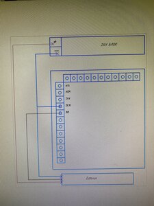

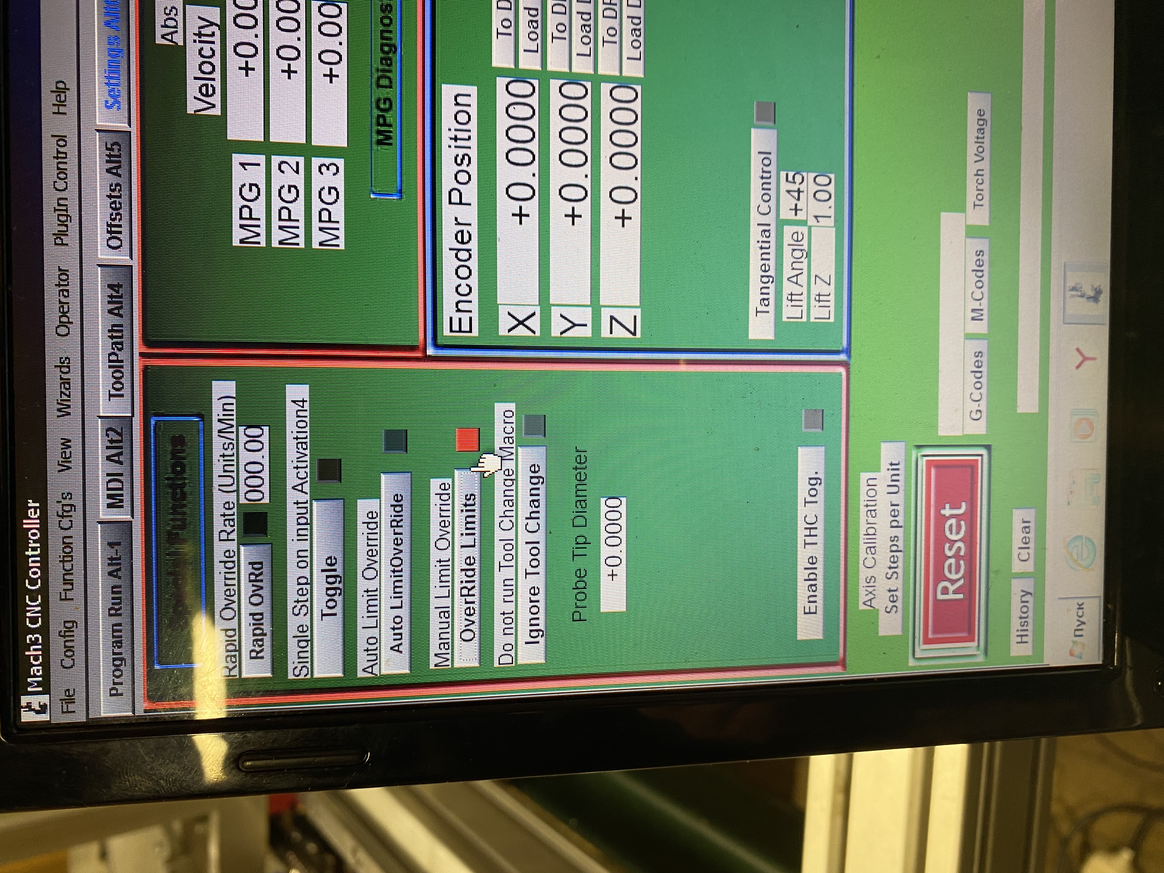

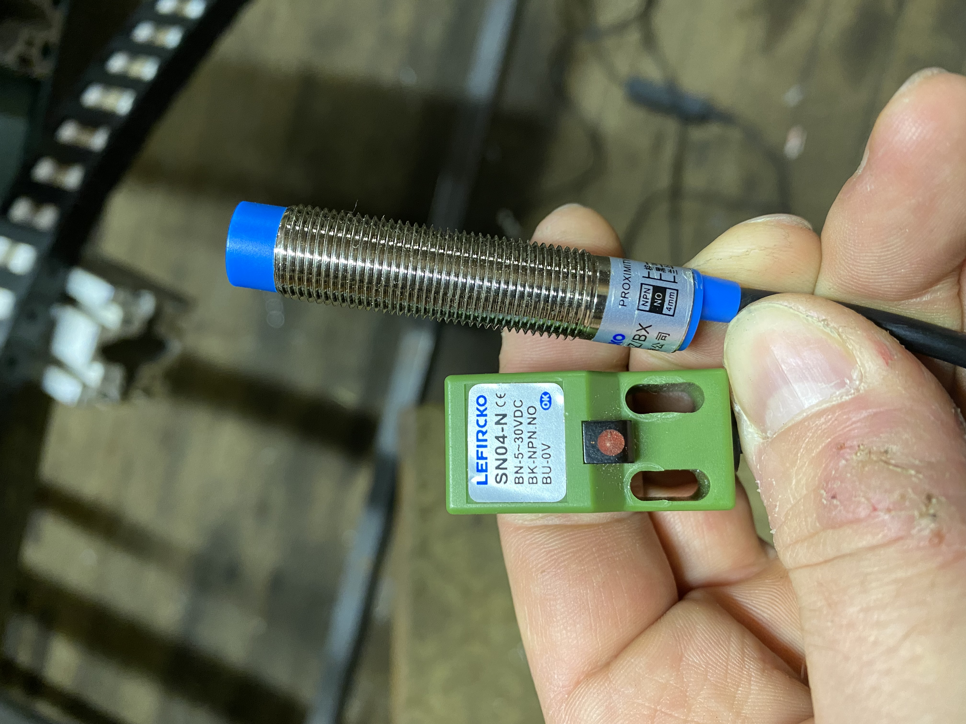

Здравствуйте товарищи, подскажите пожалуйста, проблема с датчиками, при подключение синих датчиков, постоянно горит “override limits”
Но подключив зелёный, все исправилось и датчик работал исправно, так как положенно. Он у меня один я его ради проверки попробовал, а основные их у меня 4 именно синие все показывают такую ошибку, куда копать? Может в самом MACH3 поменять параметр?
Вот , при чем датчик не соприкасается с металлом и ось отведена. (2502 просмотра) <a class='original' href='./download/file.php?id=206945&sid=11956140f6c531606c075994c5ff5323&mode=view' target=_blank>Загрузить оригинал (5.48 МБ)</a>

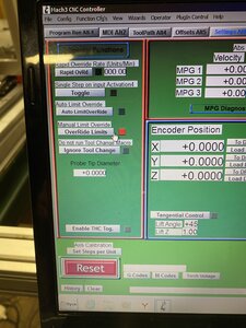

Имев в запасе ещё один датчик «зелёный», все заработало, и не отходил в ошибку. (2502 просмотра) <a class='original' href='./download/file.php?id=206946&sid=11956140f6c531606c075994c5ff5323&mode=view' target=_blank>Загрузить оригинал (2.86 МБ)</a>

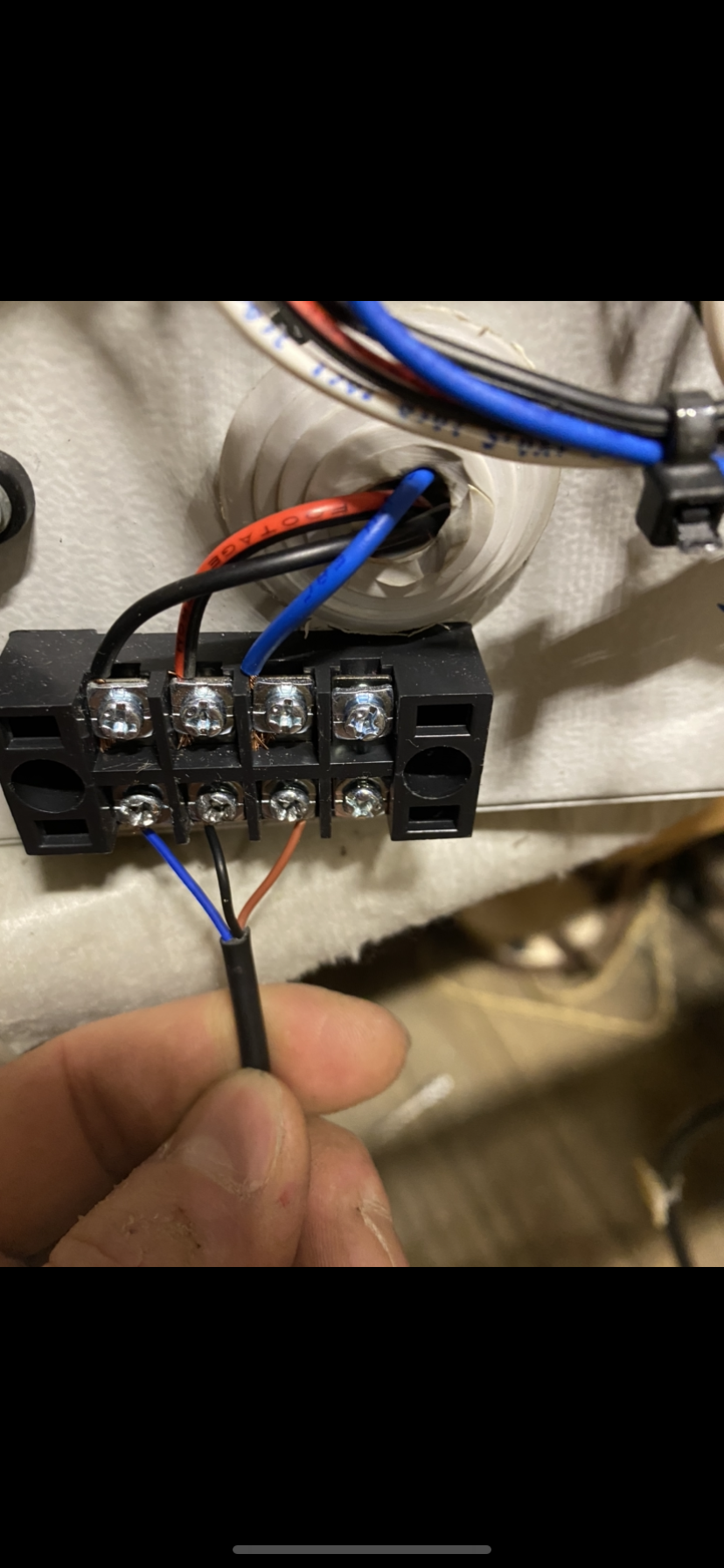

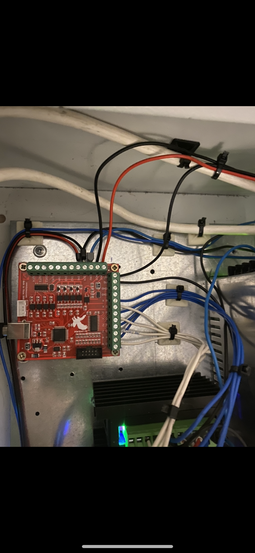

Вот такая плата (2502 просмотра) <a class='original' href='./download/file.php?id=206950&sid=11956140f6c531606c075994c5ff5323&mode=view' target=_blank>Загрузить оригинал (3.38 МБ)</a>
Вот такая плата

Нужно или схему подключения нарисовать или подробные фото ,тогда подскажут что не правильно . И схему что на датчике тоже ,что б не искать . А если поднести датчик к металлу статус меняется ?

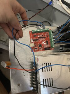

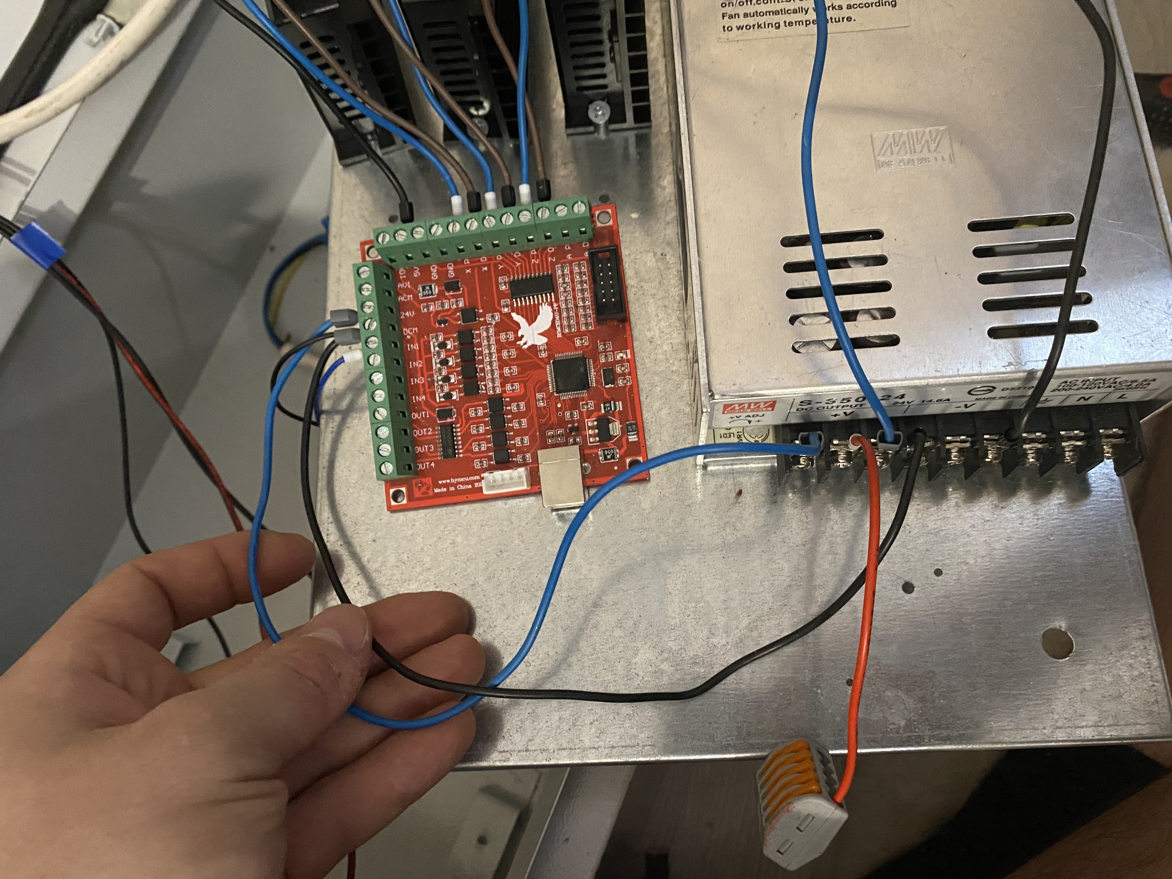

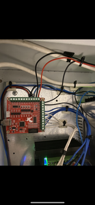

гражданинъ писал(а): 08 мар 2023, 23:35 Нужно или схему подключения нарисовать или подробные фото ,тогда подскажут что не правильно . И схему что на датчике тоже ,что б не искать . А если поднести датчик к металлу статус меняется ?
У синих ничего не меняется, а вот у зелёного поменялся, почему не могу понять.
На фото предоставлено как я все подключал, может в самой программе необходимо поменять параметр?

на схеме плата не подключена к бп-шнику, по фото вроде подключена :wik:

Shamaton писал(а): может в самой программе необходимо поменять параметр?

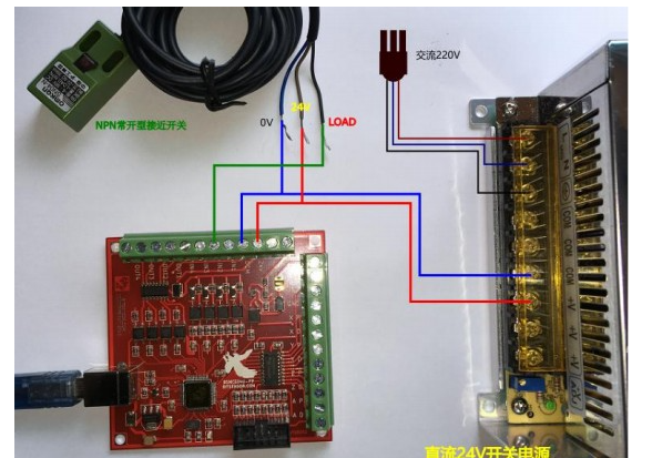

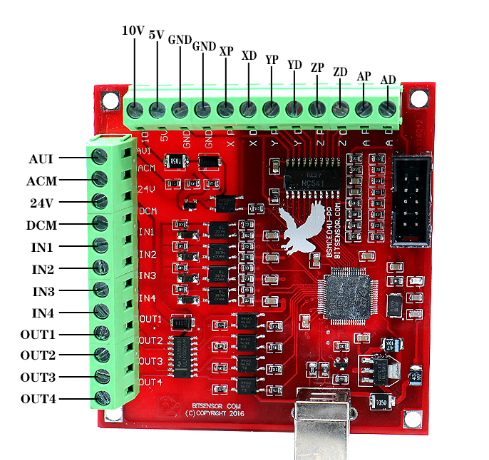

Такой платы у меня нет ,но в маче можно инвертировать сигнал. Однако я вижу ошибку в подключении минуса к плате , с DCM (плохо видно) я бы переставил на GND , ищите нормальные схемы подключения . Пусть подтвердит кто то у кого такая плата есть .
мач.png (2421 просмотр) <a class='original' href='./download/file.php?id=206955&sid=11956140f6c531606c075994c5ff5323&mode=view' target=_blank>Загрузить оригинал (21.03 КБ)</a>
мач 1.png (2408 просмотров) <a class='original' href='./download/file.php?id=206961&sid=11956140f6c531606c075994c5ff5323&mode=view' target=_blank>Загрузить оригинал (341.69 КБ)</a>

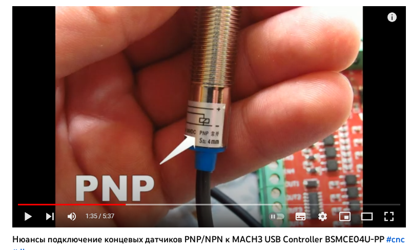

Но есть и такая картинка ,датчик должен быть NPN ,видимо в этом дело . (2408 просмотров) <a class='original' href='./download/file.php?id=206962&sid=11956140f6c531606c075994c5ff5323&mode=view' target=_blank>Загрузить оригинал (445.62 КБ)</a>
На это видео ссылку давать не буду ,оно выглядит как реклама  . Найдёте если что . (2408 просмотров) <a class='original' href='./download/file.php?id=206963&sid=11956140f6c531606c075994c5ff5323&mode=view' target=_blank>Загрузить оригинал (563.34 КБ)</a>

kfmut писал(а): 09 мар 2023, 14:00 на самом-то датчике лампошка загорается при поднесении железяки?
Загорается
Датчик как раз NPN у меня, что удивительно они оба что зелёный, что и синий, но синий либо в режиме наезжа на него, либо конвентирую сигнал и от него кроме красной лампочки которая загорается при поднесения металла, ничего не происходит, в проге никаких эмоций.

Может PNP? Наклейку перепутали?

Тогда мультиметр в руки (думаю найдётся ?) и промерить напряжение на сигнальном проводе (подключённом к плате ) ,чёрный щуп на минус ,красный на клемму. По идее должно быть близко к 24 вольтам и близко к ноль вольт при срабатывании датчика и горящем на нём индикаторе. Вообще в описании платы говорится,что можно использовать простой контактный микрик на минус . Это означает ,что совсем без датчика статус в маче должен быть не активен ,а если замкнуть перемычкой на минус меняться на активный .

если подменный датчик полностью корректно у вас работает, а индикация на проблемном датчике отрабатывает, то сам этот датчик исправен, проблема либо с проводом датчика, либо с его подключением к контроллеру, дальше нужно либо разбираться с тем что есть, либо идти за следующим

Сегодня померили напряжение на них, точней на одном из них, зелёный выдавал 6вт а синий всего кое как 3, хотя работает но почему на пониженных токах.
гражданинъ
Сообщения: 1034
Репутация: 170
Re: Проблема с датчиками, постоянно находиться в Override limits
Сообщение гражданинъ »
Shamaton писал(а): пониженных токах
ТОКи (амперы) там совсем маленькие :hehehe: ! Всё же речь идёт о напряжениях (вольтах) ,попробуйте измерить на проводе отключенном от платы . Вообще то про эту плату ни чего хорошего не написано ,там может быть что угодно .

Всем спасибо за подсказки! Нашёл причину, датчики неисправны( купил новые поставил все заработало!👍👍👍
