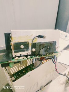

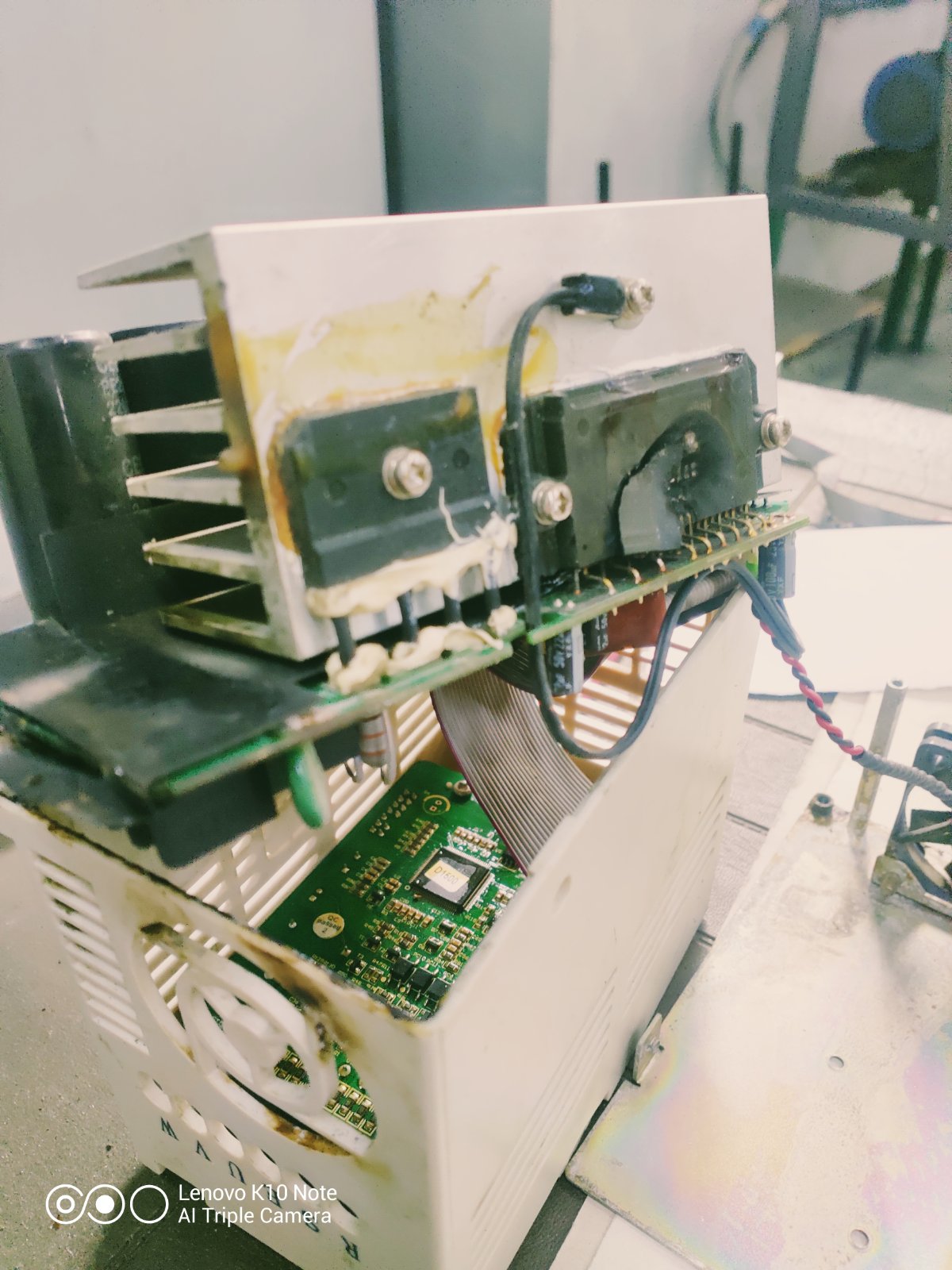

Во время работы выбили пробки, и станок остановился, просле чего включил шаговые работают а вот шпиндель нет
Разобрал его и увидел такое
изображение_viber_2023-01-17_14-00-00-362.jpg (4405 просмотров) <a class='original' href='./download/file.php?id=206358&sid=2c4c20af80fb0d7f9a5b1c0028ea0421&mode=view' target=_blank>Загрузить оригинал (237.25 КБ)</a>
изображение_viber_2023-01-17_14-00-00-508.jpg (4405 просмотров) <a class='original' href='./download/file.php?id=206359&sid=2c4c20af80fb0d7f9a5b1c0028ea0421&mode=view' target=_blank>Загрузить оригинал (238.95 КБ)</a>
изображение_viber_2023-01-17_14-00-00-662.jpg (4405 просмотров) <a class='original' href='./download/file.php?id=206360&sid=2c4c20af80fb0d7f9a5b1c0028ea0421&mode=view' target=_blank>Загрузить оригинал (242.3 КБ)</a>
я так понимаю надо новый покупать?

Это ты уже от пыли продул?
Сообщения: 3310
Re: Частотный преобразователь D100S1R5B 1,5кВт
Nekrist писал(а): ↑ я так понимаю надо новый покупать?
Так будет гораздо проще, чем старый ремонтировать.

Ну, на первый взгляд ничего страшного... но если нет опыта работы с электроникой, то лучше новый.

Скорее всего, заменой сгоревшей микросхемы не обойтись.
