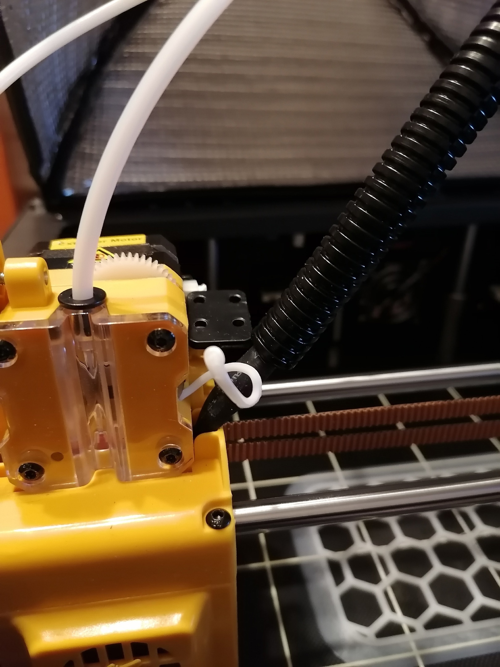

Добрый день.
Новичок в 3д печати, первый принтер.
Регулярно возникает такая проблема: филамент, вместо того чтобы идти по направляющим, забирается в бок и получается, что петля торчит сбоку от экструдера. Проблема была даже на стоковой модели с флешки. На фото пример с обрывом филамента, но обычно такое происходит без обрыва и вбок затягивается петля. Печатаю стоковым PLA, стол 60, сопло 200. В чем может быть косяк?

Возможно нарушена герметизация между термобарьером и соплом
И поэтому пластик давится куда свободнее выход

Похоже в закрытом принтере становится жарковато для PLA. Возможно проблема возникает из-за сильно нагревающегося шаговика на экструдере. Со снятым колпаком вроде бы печатает нормально.

проблема в холодной стороне термобарьера, пластик там застревает причин может быть масса, у меня стрял при оооочень частых ретрактах(забыл поменять после крайне сопливого PETG). если печать только PLA или другими НЕ температурными пластиками можно взять термобарьер с тефлоновой трубкой внутри или перечитать кучу способов из интернетов(от шлифовки канала и канал на расширяющийся конус к горячему концу до более изощренных ) и пробовать

torauma писал(а): ↑05 янв 2023, 22:57 Похоже в закрытом принтере становится жарковато для PLA. Возможно проблема возникает из-за сильно нагревающегося шаговика на экструдере. Со снятым колпаком вроде бы печатает нормально.
Всё верно! Именно так, у меня было точно так же, прикрутил к шаговику радиатор, стало лучше, выключил ретракты вне оболочки и практически забыл об этом, даже под колпаком с Petg и ABS, но когда чал печатать слоями по 0,6 при скорости 40, даже petg стал подплавляться до экструдера.
Дело в том что напряжение на шаговые двигатели не настроено, на главной плате все резисторы стоят в среднем положении, и напряжение на него идёт 1,276 вольта, вместо 0,6-0,8
Лечение на самом деле очень простое! Хотя я очень долго не хотел туда влезать.
-Открутить боковую крышку, 10 болтиков +2 вентилятор, а далее:
копипаст:
Рекомендуется снижение опорного напряжения драйвера шагового двигателя переменным резистором R107 до величины 0.6-0.8В.
Для уменьшения напряжения ротор резистора крутить по часовой стрелке.
При подстройке напряжение контролировать мультиметром. "Минус" мультиметра подключить к минусу блока питания или платы принтера,
плюсовым щупом коснуться ротора R107 и проверить напряжение.
Нашёл здесь:
https://community.alexgyver.ru/threads/ ... st-6.7732/
Мне помогло, у себя поставил 0,65 и заодно убавил напряжение на остальных моторах до 0,95 - они тоже грелись хотя и не так сильно.
