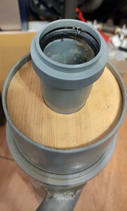

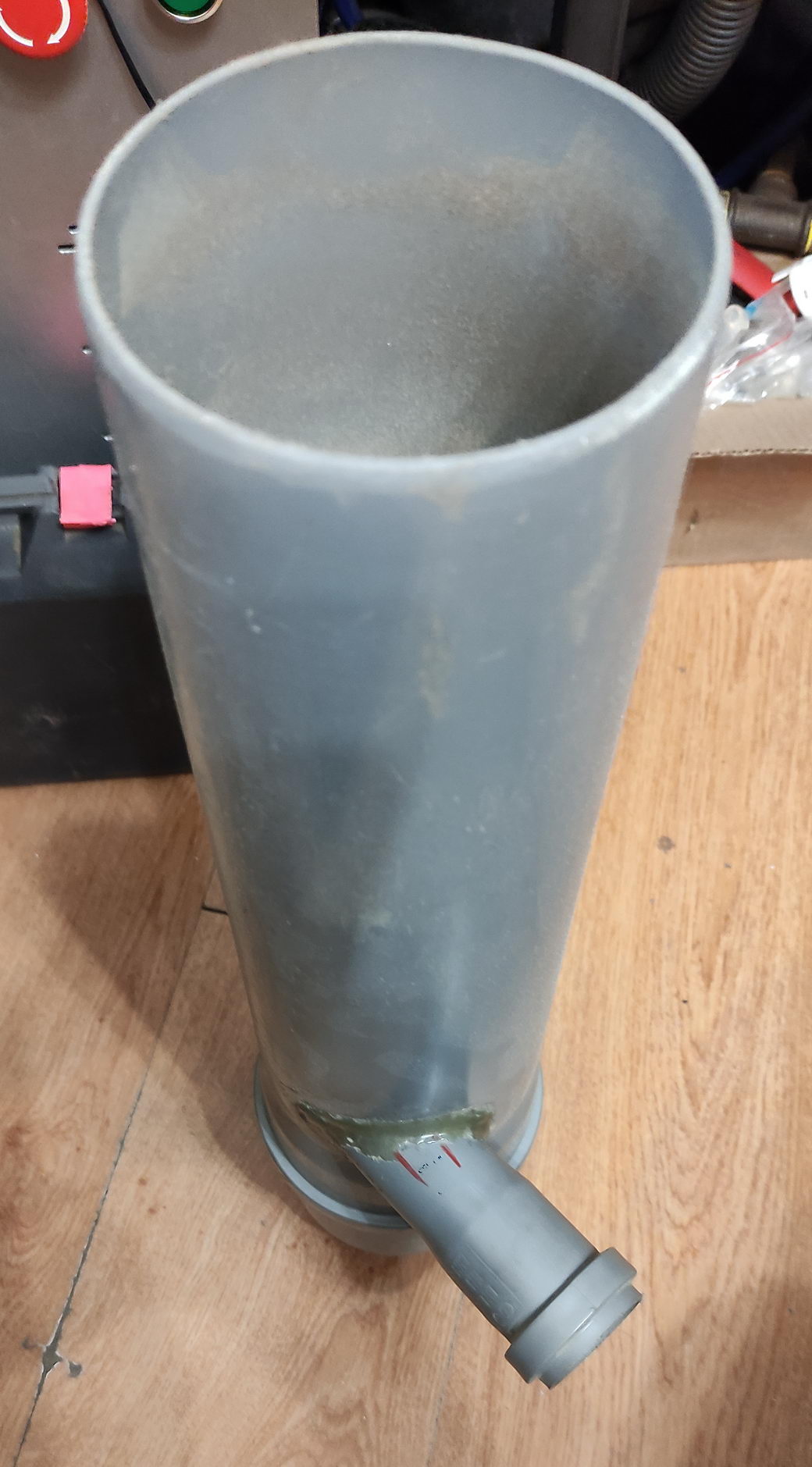

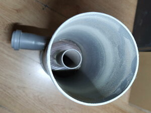

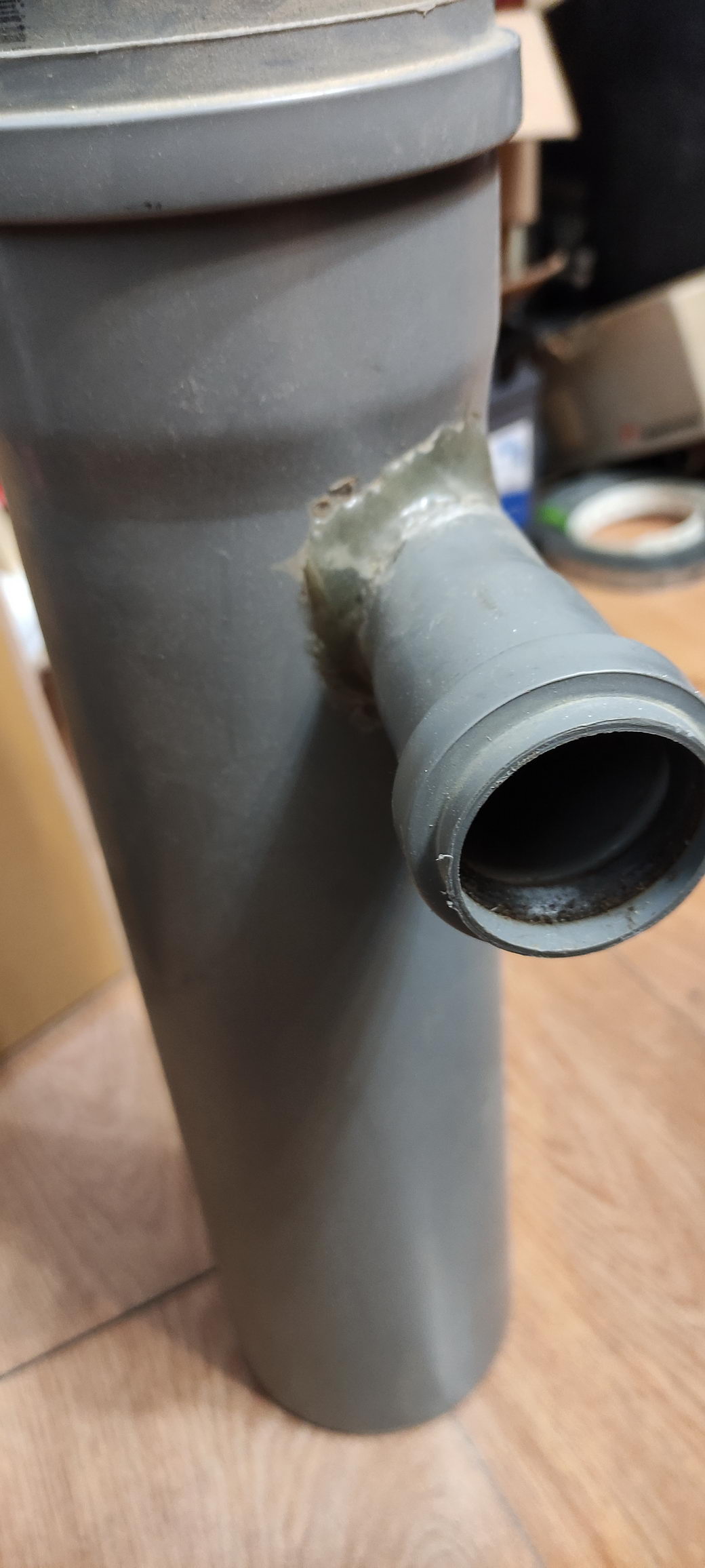

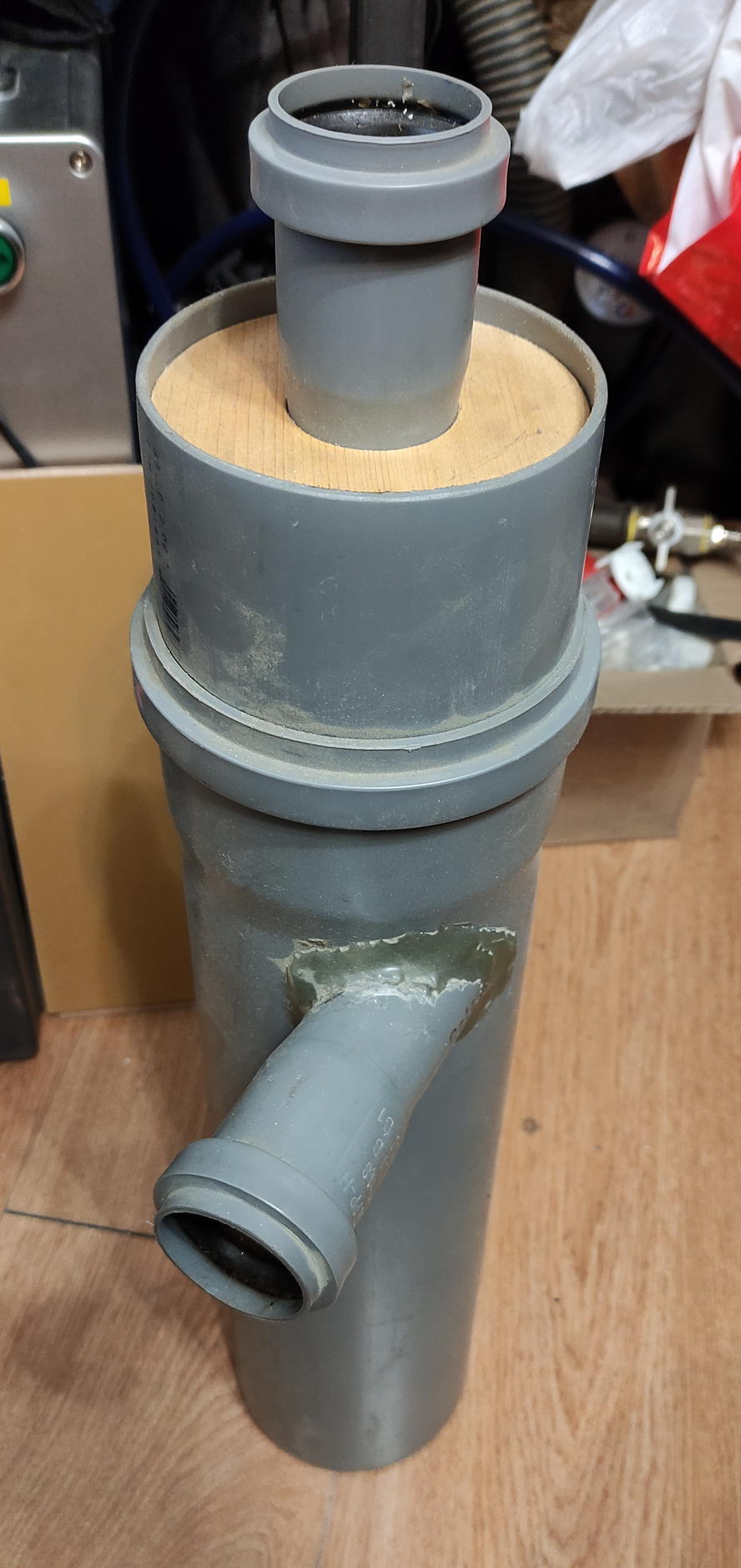

Из сантехнических труб делается элементарно...
Заглушки можно из дерева, боковое присоединение термопистолет.
У меня есть и китайский конусный и самопал из сантеха, разницы не наблюдается...

Штатные резиновые уплотнения позволяют стыковать и регулировать...

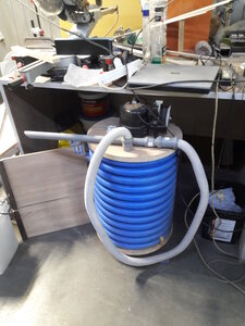

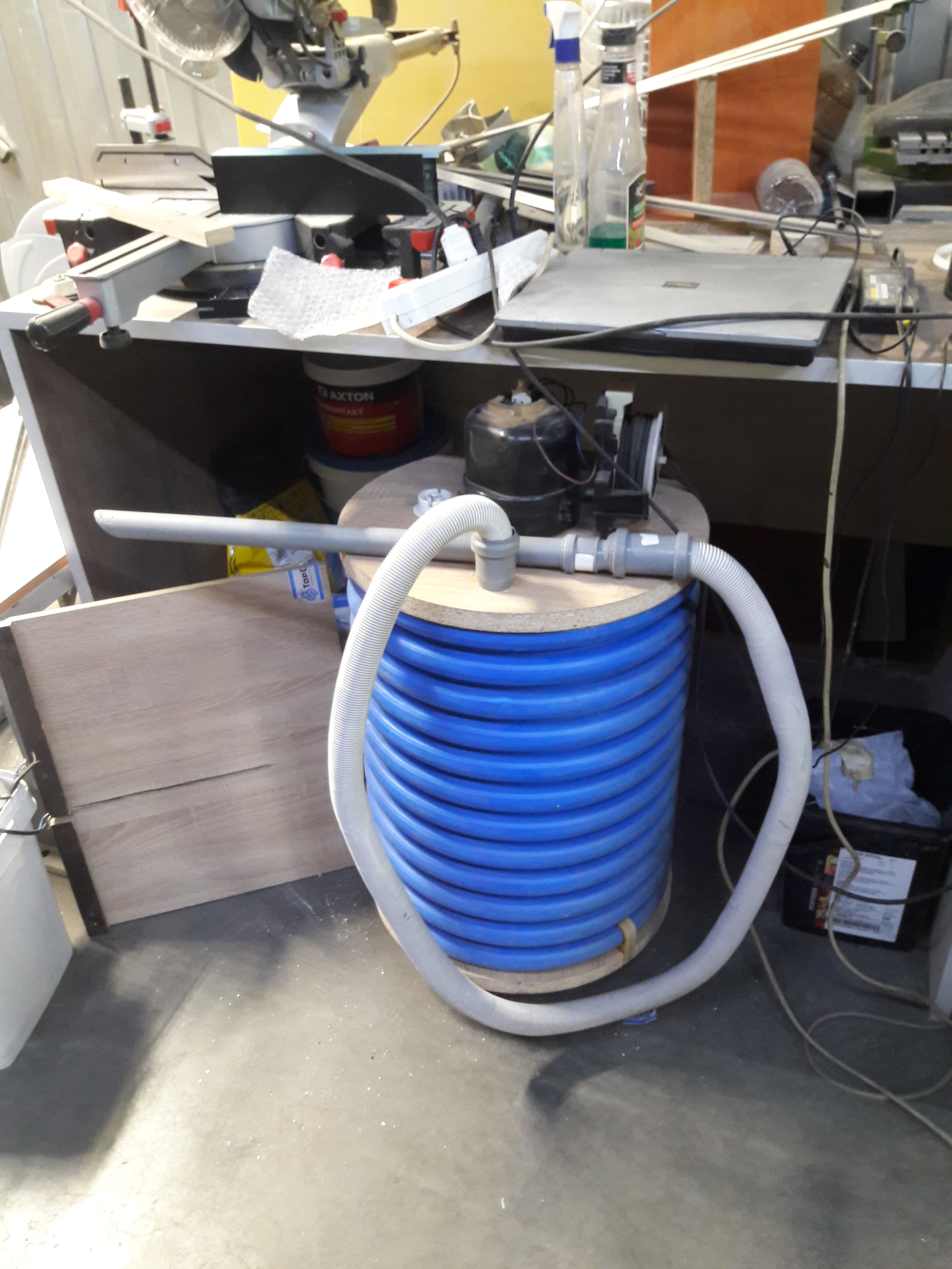

Вот , входной патрубок загнут к борту бочки ,перед турбиной от бытового пылесоса круглый воздушный фильтр от газели ,пыль от стеклотекстолита не пролетает .

гражданинъ писал(а): ↑01 дек 2022, 16:01 Вот , входной патрубок загнут к борту бочки ,перед турбиной от бытового пылесоса круглый воздушный фильтр от газели ,пыль от стеклотекстолита не пролетает .
А ребра на бочке не мешают? Вроде как частицам пыли лучше бы не встречать сопротивления по пути ко дну...

Их там нет , это водопроводная труба высокого давления .
