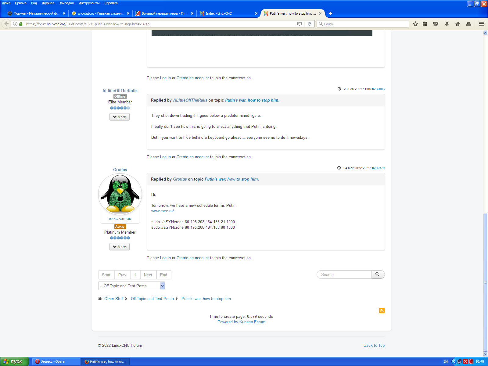

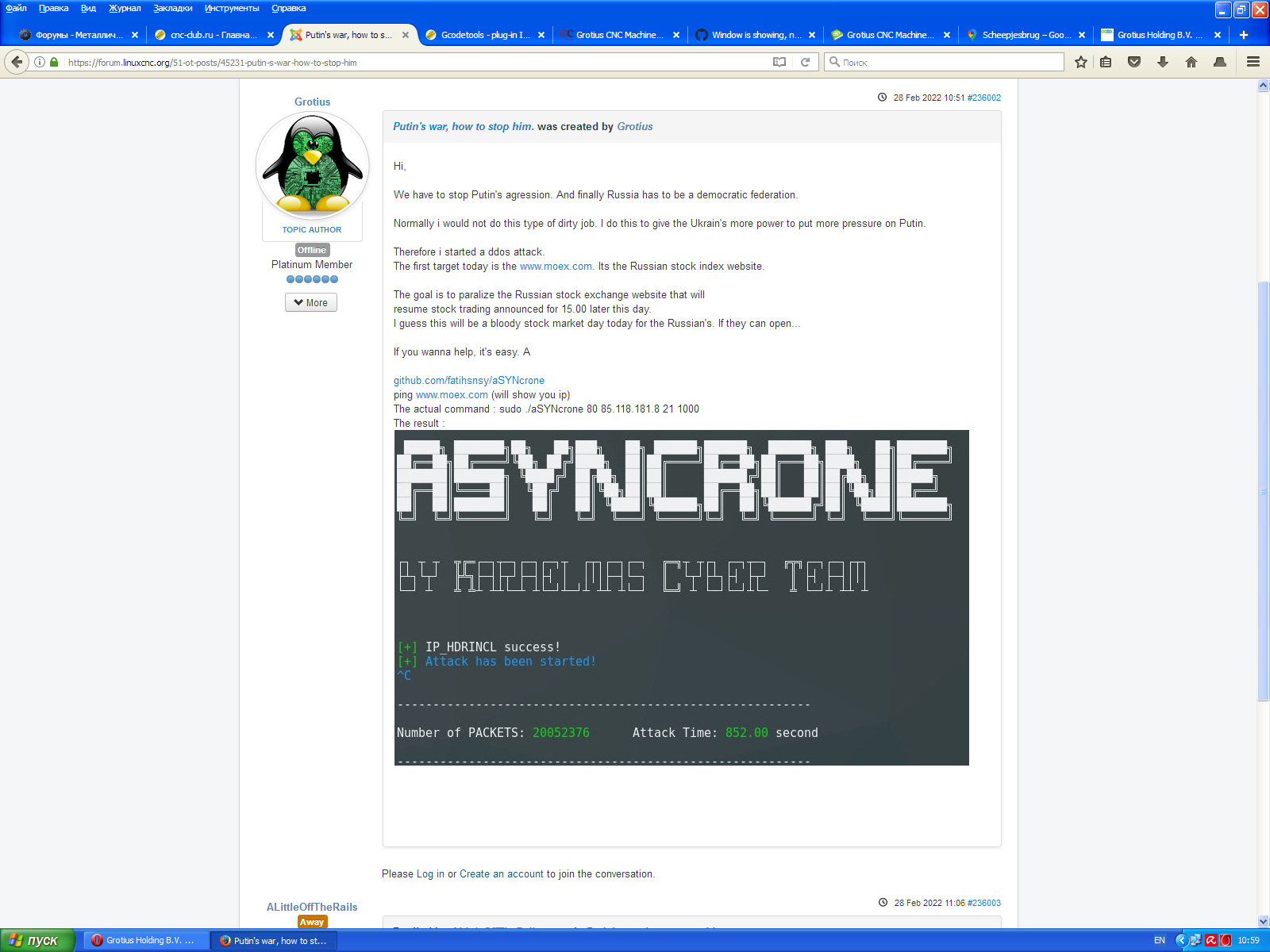

D.L.
Сообщения: 452
Репутация: 152
Откуда: Киров
Re: LinuxCNC & S-curve (s-кривая) разгона и торможения
Сообщение D.L. »
3. А ещё лучше вообще не пользоваться кодом данного юзера, а то потом станок запросто может начать ддосить русские сайты.
4. Не вдаваться в политику на технических форумах :)
D.L.
Сообщения: 452
Репутация: 152
Откуда: Киров
Сообщение D.L. »
А причём тут политика если данный пользователь ддосил русские сайты и писал софт для этого?
Ну дык, зато сделал S-кривые. И русские сайты стали крепче :hehehe:
А можно подробностей?
Что касается этой ссылки на Гите, то последние обновления были 10 месяцев назад. Т.е. до известных событий.
Сами файлики я прочитал глазками (в директории gui еще не смотрел, даже не понимаю, зачем в этом деле ГУИ), в них - математика, описанная в представленных там же двух файлах pdf.

a321 писал(а): А можно подробностей?
grotius.jpg (2704 просмотра) <a class='original' href='./download/file.php?id=205350&sid=e6080aa87dbf63ac15e69430af0138aa&mode=view' target=_blank>Загрузить оригинал (344.86 КБ)</a>
grotius1.jpg (2704 просмотра) <a class='original' href='./download/file.php?id=205351&sid=e6080aa87dbf63ac15e69430af0138aa&mode=view' target=_blank>Загрузить оригинал (288.12 КБ)</a>

D.L. писал(а): А можно подробностей?
Ну потому, видимо, он и забанен на форуме и потому за него ответил модератор. Но прям детсад какой-то. Подобного рода упражнения можно делать тривиальным апачтулс.
D.L.
Сообщения: 452
Репутация: 152
Откуда: Киров
Сообщение D.L. »
a321 писал(а): Ну потому, видимо, он и забанен на форуме и потому за него ответил модератор.
Не забанен, сегодня новую тему создал.
