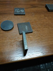

Привет уважаемое сообщество!
Имеется ЧПУ плазморез собственного производства
Источник плазмы Jasic Pro Cut45
Работаю плазмотроном CS50 который идет в комплекте с плазморезом. Качество реза вполне устраивает.
Решил поставить плазмотрон P80, но качество кромки, вопреки ожиданиям, резко ухудшилось. Манипуляции с током, давлением, скоростью, зазором практически не дают результата. Кромка напоминает напильник.
Плазмотрон P80
Параметры:
Сопло 1.1мм
Длина рукава 10м
Давление на манометре плазмореза около 5атм(не знаю сколько доходит до плазмотрона)
Ток реза пробовал от 30 до 45А
Скорость от 1000 до 400мм/мин
Толщина металла 4мм
Зазор между металлом и соплом пробовал от 1 до 2мм
Результаты:
IMG_20221023_213705.jpg (860 просмотров) <a class='original' href='./download/file.php?id=205249&mode=view' target=_blank>Загрузить оригинал (3.33 МБ)</a>
IMG_20221023_213725.jpg (860 просмотров) <a class='original' href='./download/file.php?id=205250&mode=view' target=_blank>Загрузить оригинал (3.47 МБ)</a>
IMG_20221023_213646.jpg (860 просмотров) <a class='original' href='./download/file.php?id=205251&mode=view' target=_blank>Загрузить оригинал (3.06 МБ)</a>
Плазмотрон CS50
Параметры:
Сопло 1мм
Рукав 6м
Давление на манометре плазмореза 4атм
Ток реза пробовал 30 - 35А
Скорость 1000 мм/мин
Толщина металла 4мм
Зазор металл сопло 1-1.5мм
Результаты:
IMG_20221023_213431.jpg (860 просмотров) <a class='original' href='./download/file.php?id=205244&mode=view' target=_blank>Загрузить оригинал (3.33 МБ)</a>
IMG_20221023_213540.jpg (860 просмотров) <a class='original' href='./download/file.php?id=205245&mode=view' target=_blank>Загрузить оригинал (4.21 МБ)</a>
IMG_20221023_213357.jpg (860 просмотров) <a class='original' href='./download/file.php?id=205246&mode=view' target=_blank>Загрузить оригинал (3.12 МБ)</a>
IMG_20221023_213556.jpg (860 просмотров) <a class='original' href='./download/file.php?id=205247&mode=view' target=_blank>Загрузить оригинал (3.36 МБ)</a>
IMG_20221023_213630.jpg (860 просмотров) <a class='original' href='./download/file.php?id=205248&mode=view' target=_blank>Загрузить оригинал (3.11 МБ)</a>
Вопрос:
Можно ли победить этот "напильник" , из-за чего он получается?
Может к этому плазморезу неподходит резак P80 по каким-то причинам?
