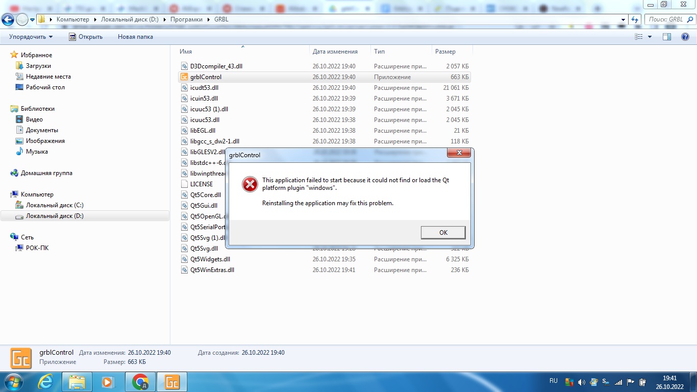

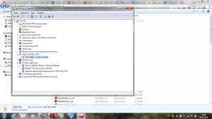

Всем привет! Имею станок grbl 1010. Не могу подружить его с виндой. Устройство найдено, а драйвера искать не хочет. Какие есть советы?

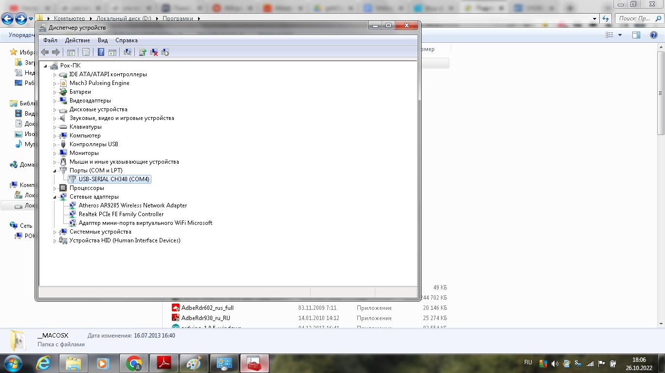

И вам не хворать. А как-то подробнее можно написать? Сейчас 100500 плат, на которые портирован grbl, от 8-битных микроконтроллеров до 32-битных. Если самый примитивный вариант - китайская синяя ардуина с CNC-шилдом, то там скорее всего драйвера для чипа ch34x надо поставить http://www.wch-ic.com/downloads/CH341SER_EXE.html

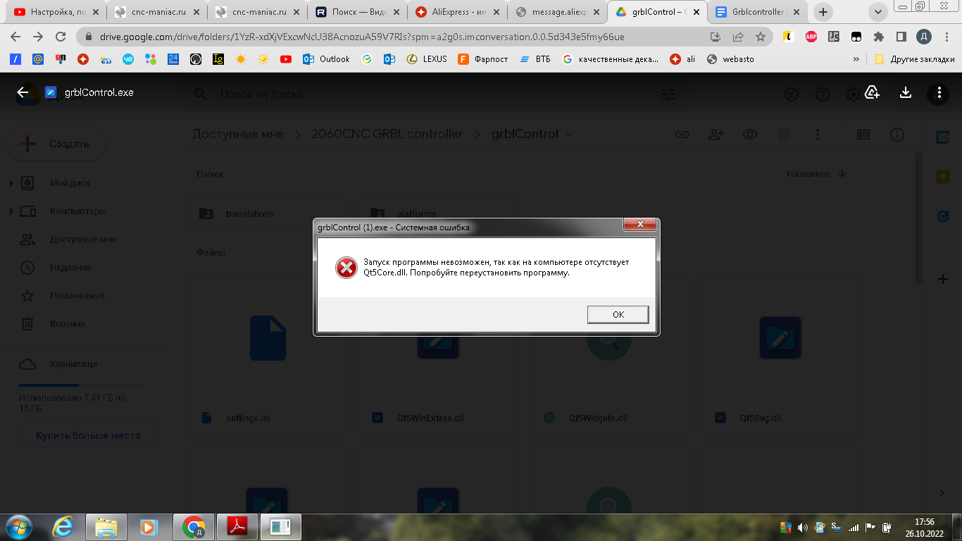

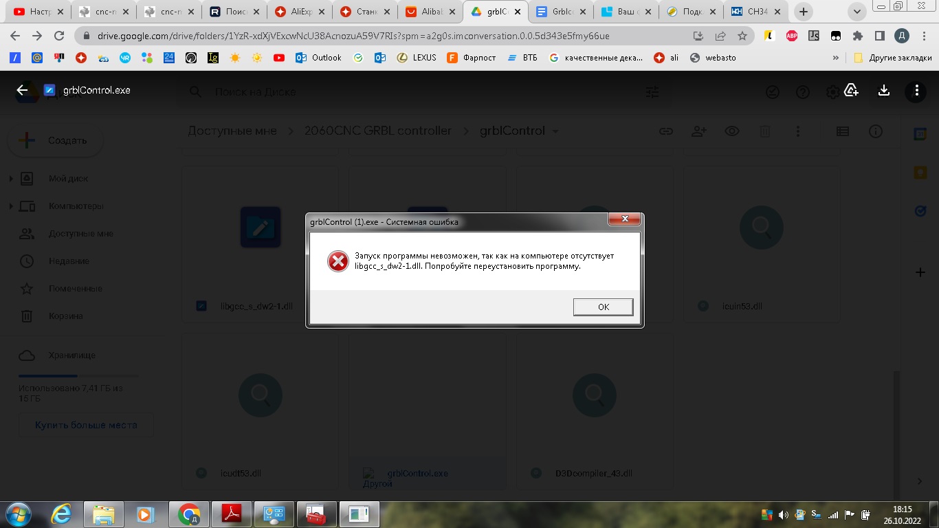

Не могу никак подружить этот GRBL с ноутом через USB. Китайцы заливают свое ПО, а оно не работает. Что я делаю не так? Спасите новичка

скачайте все файлы на ПК и потом запускайте exe

Скачать файлы .dll?

Да. они должны быть рядом с файлом

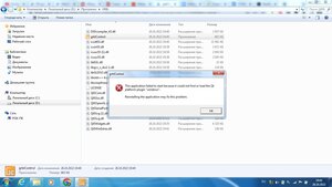

wldev писал(а): 26 окт 2022, 19:06 скачайте все файлы на ПК и потом запускайте exe
Безымянный4.jpg (3925 просмотров) <a class='original' href='./download/file.php?id=205263&sid=df4a8758ec2ee3c63fb43709eefe578c&mode=view' target=_blank>Загрузить оригинал (195.96 КБ)</a>

Вроде это драйвер .

гражданинъ писал(а): 26 окт 2022, 19:44 Вроде это драйвер .
Он установлен

Новичок1 писал(а): 26 окт 2022, 19:48
Он установлен
Безымянный1.jpg (3919 просмотров) <a class='original' href='./download/file.php?id=205265&sid=df4a8758ec2ee3c63fb43709eefe578c&mode=view' target=_blank>Загрузить оригинал (178.96 КБ)</a>

Ну так вы используйте доступные языки межличностного общения, в этом же вы не "глубокий новичок" wave Нормально объясните что конкретно у вас на данный момент НЕ работает. Не работает grblControl? Возьмите дистрибутив от автора https://github.com/Denvi/grblControl/re ... _0.8.1.zip ( https://github.com/trasz/grblControl ), скачать, полностью разархивировать, запустить, натыкать Сервис -> Настройки -> Соединение, Порт из Диспетчера устройств - COM4 вроде светится у вас.
