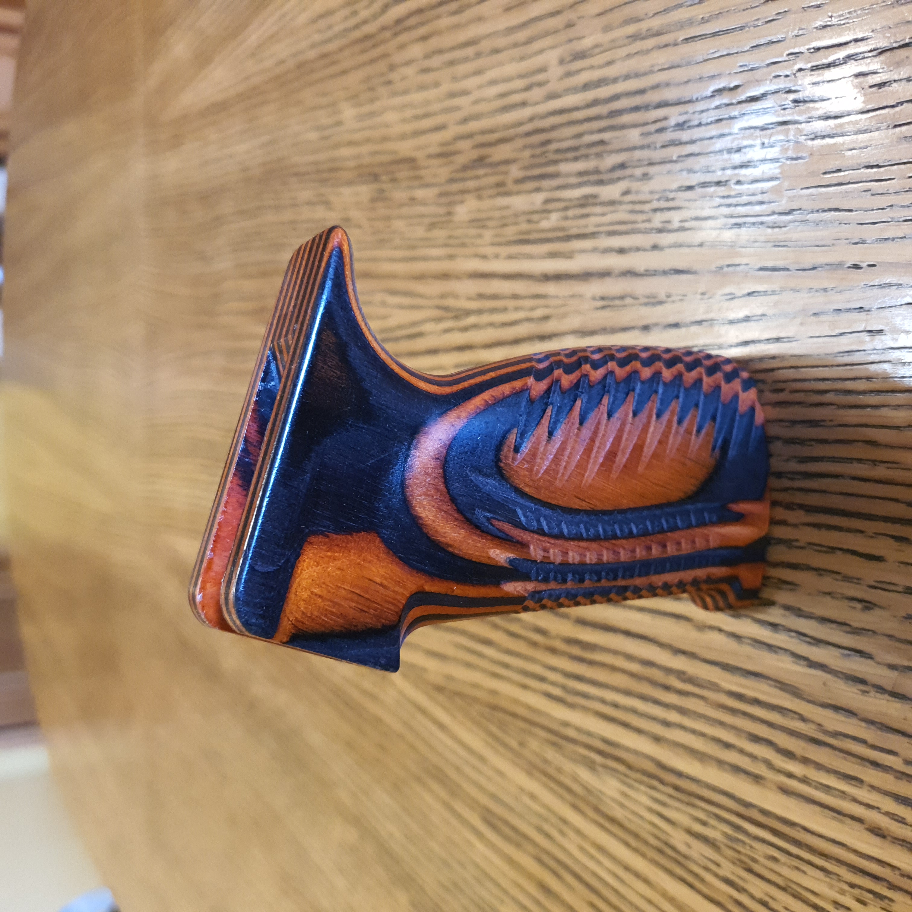

Добрый день, прошу помочь в Перми с приобретением и помощью в настройке станка с али, либо альтернативного для хоббийного фрезерования дерева. Рассматриваю что нибудь типа такого 4-х либо 5 осевой.
https://m.aliexpress.ru/item/4001226052 ... 0665968466
В планах делать рукоятки аналогичные той, что на фото, только из дерева. Сам в станках ЧПУ неособо разбираюсь, потому прошу оказать помощь на небесплатной основе более опытных людей, в идеале владельца аналогичного станка. Заранее благодарен. Если за помощью обратился не по адресу, прошу извинить.

Макет из твоей ссылки ничего кроме парафина обработать не сможет (да и с парафином результат сомнительный).
Заготовка для оружейной рукоятки не влезет в эти станки по размеру (рабочая часть фрезы выступает из шпинделя минимум на 30мм + безопасная высота... Итого на деталь по Z останется 30мм-40мм). Кстати, чтоб пропилить в рукоятке установочный паз, её надо закрепить на станке вертикально и минимальная высота обработки по Z у станка соответственно должна быть 170мм...
Ни каких 4ых и 5ых осей ни в коем случае не брать в комплекте (тем более на фотках шлак). Сначала учиться в 3ёх осях, а потом зная свои возможности и своего станка и понимая какой конструктив доп осей в нём можно использовать уже можно двигаться дальше...
