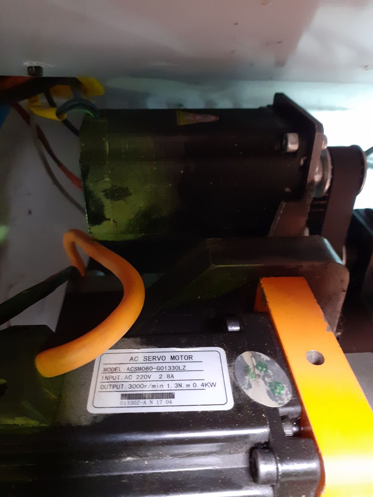

В качестве шпинделя используется сервопривод с редукцией:
-1x-1x80_20220705_074954.jpg (3195 просмотров) <a class='original' href='./download/file.php?id=204004&mode=view' target=_blank>Загрузить оригинал (173.76 КБ)</a>
-1x-1x80_20220705_075016.jpg (3195 просмотров) <a class='original' href='./download/file.php?id=204005&mode=view' target=_blank>Загрузить оригинал (161.55 КБ)</a>
-1x-1x80_20220705_074636.jpg (3195 просмотров) <a class='original' href='./download/file.php?id=204006&mode=view' target=_blank>Загрузить оригинал (214.51 КБ)</a>

Нельзя использовать нулевую метку сервопривода с редукцией. А, В можно, для z надо ставить датчик на шпиндель. Один оборот, один импульс.
