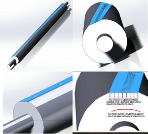

Доброго дня всем!
Имеется такая проблема. Не получается создать правильную УП для станка.
Софт - вал рисовался как цельная деталь в SolidWorks 2021. УП - в SolidCAM 2021 (в ней есть постпроцессор для станка).
Станок 4 осевой самодельный, работает на Pumotix, проблем особо не возникало с другими файлами.
Фреза 6-8 мм. Большая не влезет. Вал стальной, за съём можно взять 0.25...0.5 мм.
Нужно снять гнутую плоскость с 2-х метрового вала с определённым сдвигом по градусам. Но главное - чтобы она была ровная, а не по дуге. На скринах показано как именно нужно (синим - плоскость которую нужно снять).
ВИТОЙ ВАЛ.jpg (6265 просмотров) <a class='original' href='./download/file.php?id=203687&mode=view' target=_blank>Загрузить оригинал (387.07 КБ)</a>
А получается только по дуге.. Ось Z не двигается (видно по монитору станка).
Хотя по идее, чтобы получить необходимую плоскость, ось Z должна быть вверху при крайних положениях оси А (суммарный угол поворота витой плоскости 40 (или 60) градусов, ширина около 20, соответственно имеем +10(20) и -10(20) градусов) и опускаться в середине, когда ось А находится в положении ноль градусов. Это если взять поперечный разрез.
Нужна либо консультация, либо совет куда копать, хотелось бы разобраться самостоятельно, ну а уж если никак не получается, то может кто-то знает как написать такую сложную УП и сможет это сделать за вознаграждение... Нужно срочно.
При необходимости вышлю постпроцессор.
файл 3D модели вала в двух форматах.
ВАЛФРЕЗЕРОВКА-SLDPRT-STEP.rar
(1.37 МБ) 193 скачивания

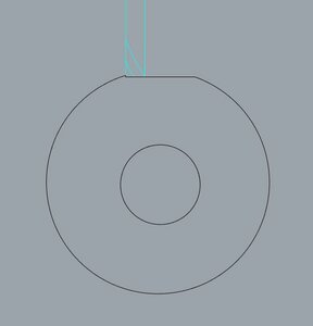

Так судя по модели поперечное сечение на всей длине вала одинаковое. Значит при обработке должны двигаться две оси: поворотная и продольная. Затем смещение по поперечной оси и т.д.

Ага, но такую УП не получается создать. Получается обработка типа "по спирали". Фреза начинает с середины вала (по длине) и едет к началу вала на 1 метр (при этом поворачивается ось А), потом ось А поворачивается на угол плоскости (40 градусов и при этом приподнимается ось Z в середине угла поворота, затем опускается) и далее фреза едет до другого конца вала (на 2 метра) при этом также крутится ось А в соответствии с гнутой витой плоскостью... Переход змейкой не получается сделать.
