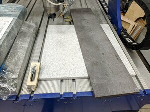

Простите за вероятно глупый вопрос.
Режу фрезером алюминиевые плиты насквозь. С СОЖем. Подкладываю фанерку - её пучит от СОЖа, и в процессе обработки немного уходит геометрия по Z.
Что ещё можно использовать в качестве жертвенной подкладки, кроме параллелек?

жертвенный алюминий, заготовку клеить на шпаклёвку, предварительно выставить "маяки" из 5-10 рублёвых монет - будет какая-то защита в пару мм от прореза стола.. или по технологии "малярная лента + лактайт".. тогда придётся оставлять "фольгу". В идеале - вакуумный стол.. но это "дорого богато", зато на потоке - экономия времени.. видео есть у Наиля (Вектроник), на его канале.
Как самое "бюджетное", по идеи сгодится АД31 - шины электические.. ширина от 30 до 100мм, толщина до 5мм продаются кратно 3м, например в ЭТМ.

Еще модельный пластик используют, но вещь недешевая, хотя наверное дешевле алюминия.

Листовой текстолит. Случайные пропилы и зарезы в нем можно замазывать наполненной эпоксидкой (с последующим выравниванием).

Напольный ламинат. Твердый, постоянной толщины, можно найти некондицию с поломанными краями в строительном и вообще забрать за очень дешево.

Ламинат очень пучит от сожа, причем очень быстро, как и мдф. Вот текстолит не проверял. Еще фанера березовая влагостойкая, пучится, но медленно, можно иногда использовать.

текстолит не пучит. листовой 4-5 мм - то что нужно, на таком электрощиты собирают.
главное не брать стеклотекстолит.

Дороже насколько я помню. Некоторое облегчение что он менее плотный, но в целом "уж лучше люминь".
Есть большой плюс - он теплопроводен, а пластик нет...
Я подкладываю листовой ПВХ 0.5-1мм если прижимаю только по краям детали.
Но это тоже "компромисс".
Ламинат точно не вариант.

Я ложу 4 листика канцелярской бумаги и делаю перерез на 0,2 мм ниже нижней плоскости заготовки. СОЖ из бутылки по чуть-чуть. Правда, канцелярская бумага нынче в дефиците, но полпачки у меня есть пока.

По случаю досталось пара десятков обрезков акрилового искусственного камня для столешниц, использую его для подложки. Режется очень легко, фрезы не садит при этом достаточно ровный и тяжелый
