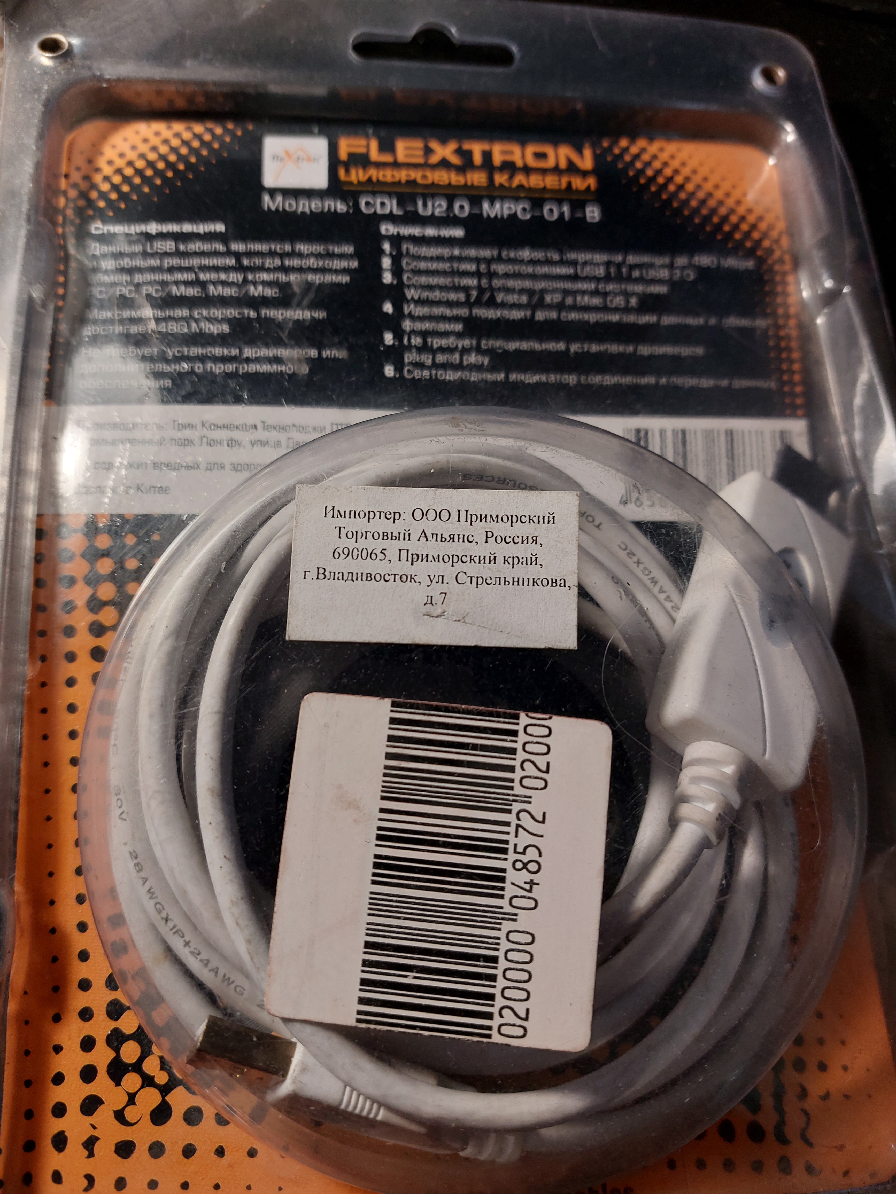

aftaev писал(а): ↑ Интересно есть что нибудь чтобы связать два компа по USB.
Давным давно у меня был шнурок для связи 2-х компов по usb, там посередине была какая-то коробочка, работало только со своим софтом под винду.

гражданинъ
Сообщения: 1034
Репутация: 170
Re: USB в оптику.
Сообщение гражданинъ »
Брал очень давно в компьютерном магазине ,софтина внутри -фтыкаешь устанавливается сама.
20220514_160306.jpg (2690 просмотров) <a class='original' href='./download/file.php?id=203325&sid=cb444af145d3e7cc768767e2724bd219&mode=view' target=_blank>Загрузить оригинал (2.48 МБ)</a>
