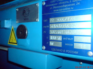

Есть вот такой вот станок. 2D плазма MusterCut 3000x1500(m)
foto1.JPG (16930 просмотров) <a class='original' href='./download/file.php?id=16281&sid=2fa0ac8db60aec8126fc14c4bce6b335&mode=view' target=_blank>Загрузить оригинал (834.67 КБ)</a>
Но нет управляющего софта. Просьба помочь с запуском. :cry:

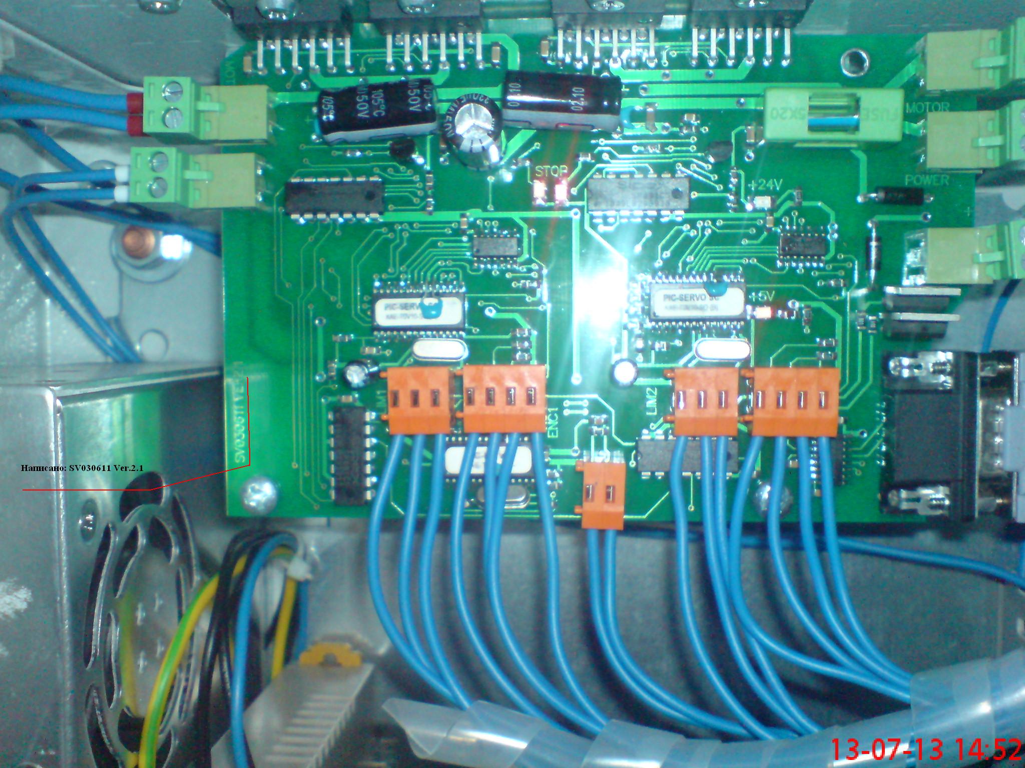

У этого станка есть управляющая "голова" с кабелем для подключения к компутеру через ком-порт (com).
Распиновка кабеля: 2,3,5 пин присутствуют на обеих сторонах, остальные не используются.
Внутри этой коробки (голове) стоит вот такой вот контроллер.
foto2.JPG (16930 просмотров) <a class='original' href='./download/file.php?id=16283&sid=2fa0ac8db60aec8126fc14c4bce6b335&mode=view' target=_blank>Загрузить оригинал (375.75 КБ)</a>
На самой платке слева снизу написано SV030611 Ver2.1.
Выделяются три PIC'a (PIC Servo SC KAE T0V 10SO (B) - 2 шт. и PIC I/O V1 KAE T2V1 SO - 1шт.)
Если нужна еще какая инфа для помощи, пишите, все выложу. :thinking:
Буду благодарен за любую подсказку. :hottabych:

Работаем 2 й месяц на таком же станке, этого же производителя. Управляющая программа стоит PMCUT нам её наладчик от производителя ставил работает HASP ключа. Контроллер точно такой же был как на фото Был потому что первый который шел со станком был заменён производителем по причине неисправности. Честно говоря мы от этой фритюрницы не в восторге, постоянно уходит в эмулятор, теряет дом ну и прочие нюансы( короче живёт своей жизнью) А так если надо могу папку с PMCUN а как с ключом быть не в курсе нам архив с самой прогой не оставили, установили настроили и пока.

Как это не используются???? вот эти рыжие на плоскости управление двигателями по осям в середине головой , если мене память не изменяет. Завтра сфоткаю станок на работе. Может в месте осилим эту фритюрницу :hehehe:
Re: Помогите запустить станок.
судя по фото это драйвера шаговых на одной плате и они явно не фонтан.
rekar писал(а):Завтра сфоткаю станок на работе. Может в месте осилим эту фритюрницу
выбрасывать мозги и ставить что нибудь путное. ТНС стоит/нет?

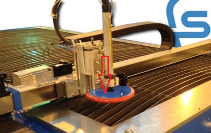

Это всё что стоит в этом агрегате, не считая БП который виднеется на фото с лева. Я не особо разбираюсь в сокращениях да и данный вид недавно пришлось осваивать сто такое ТНС стесняюсь спросить?
rekar писал(а): ТНС стесняюсь спросить?
Torch Hight Control по русский хреновина что измеряет напряжение плазмы и держит плазматрон на заданном расстоянии над листом как бы его не коробило. Если его нет то жизнь ваша будет тяжка на тонких листах :wtf:
rekar
Сообщения: 9
Зарегистрирован: 14 июл 2013, 11:03
Сообщение rekar »
Вот в том то и дело что голова ездит на трёх шариках установленных в синей площадке. Расстояние от листа до сопла устанавливается в ручную, так же как и сила тока.
608420003_7.jpg (16876 просмотров) <a class='original' href='./download/file.php?id=16287&sid=2fa0ac8db60aec8126fc14c4bce6b335&mode=view' target=_blank>Загрузить оригинал (43.82 КБ)</a>
это типо механический ТНС

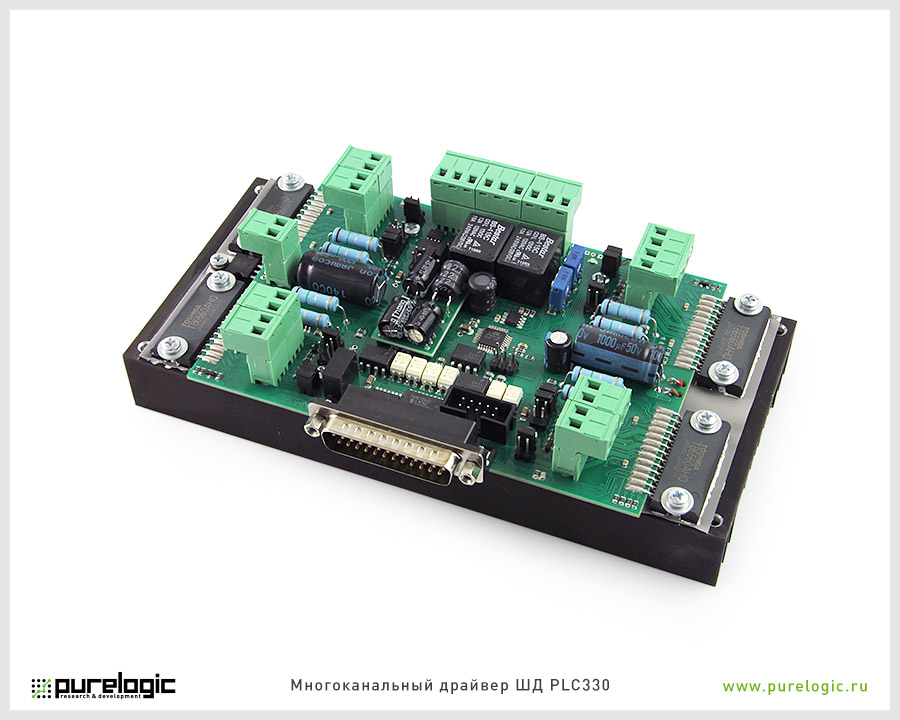

photo_plc330_900.jpg (16826 просмотров) <a class='original' href='./download/file.php?id=16322&sid=2fa0ac8db60aec8126fc14c4bce6b335&mode=view' target=_blank>Загрузить оригинал (129.41 КБ)</a>
Пал Палыч писал(а):Вот это ставь:
такое же г.. как и стоит
Только время терять и деньги. Для большого станка такие игрушки не подойдут.
aftaev писал(а):такое же г.. как и стоит
Там вообще L298 стоит. Еще древнее, но работает чуть стабильней.
Короче - все что там стоит можно смело выбрасывать (оно ничего не стоит), и ставить нормальную электронику.
