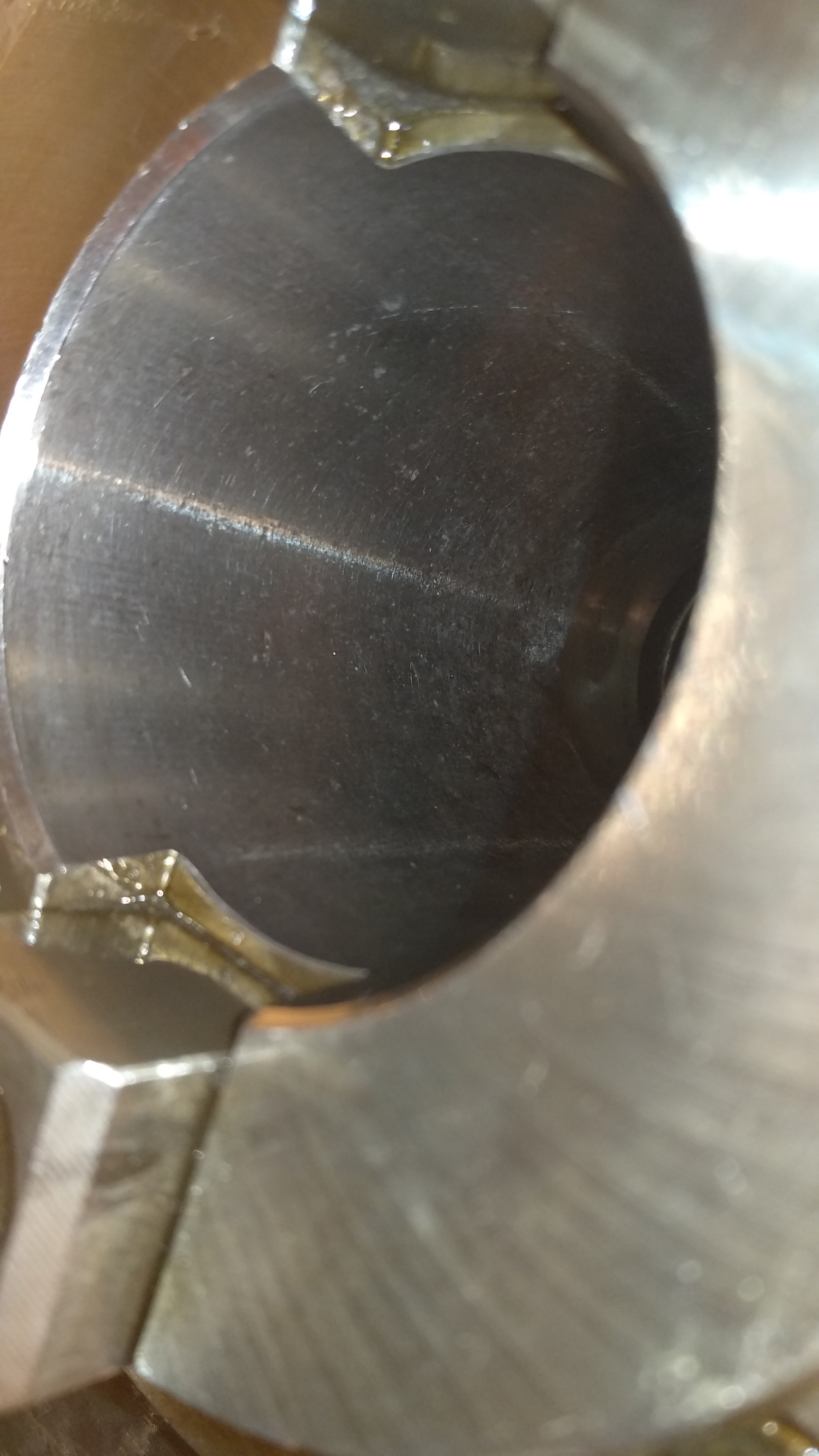

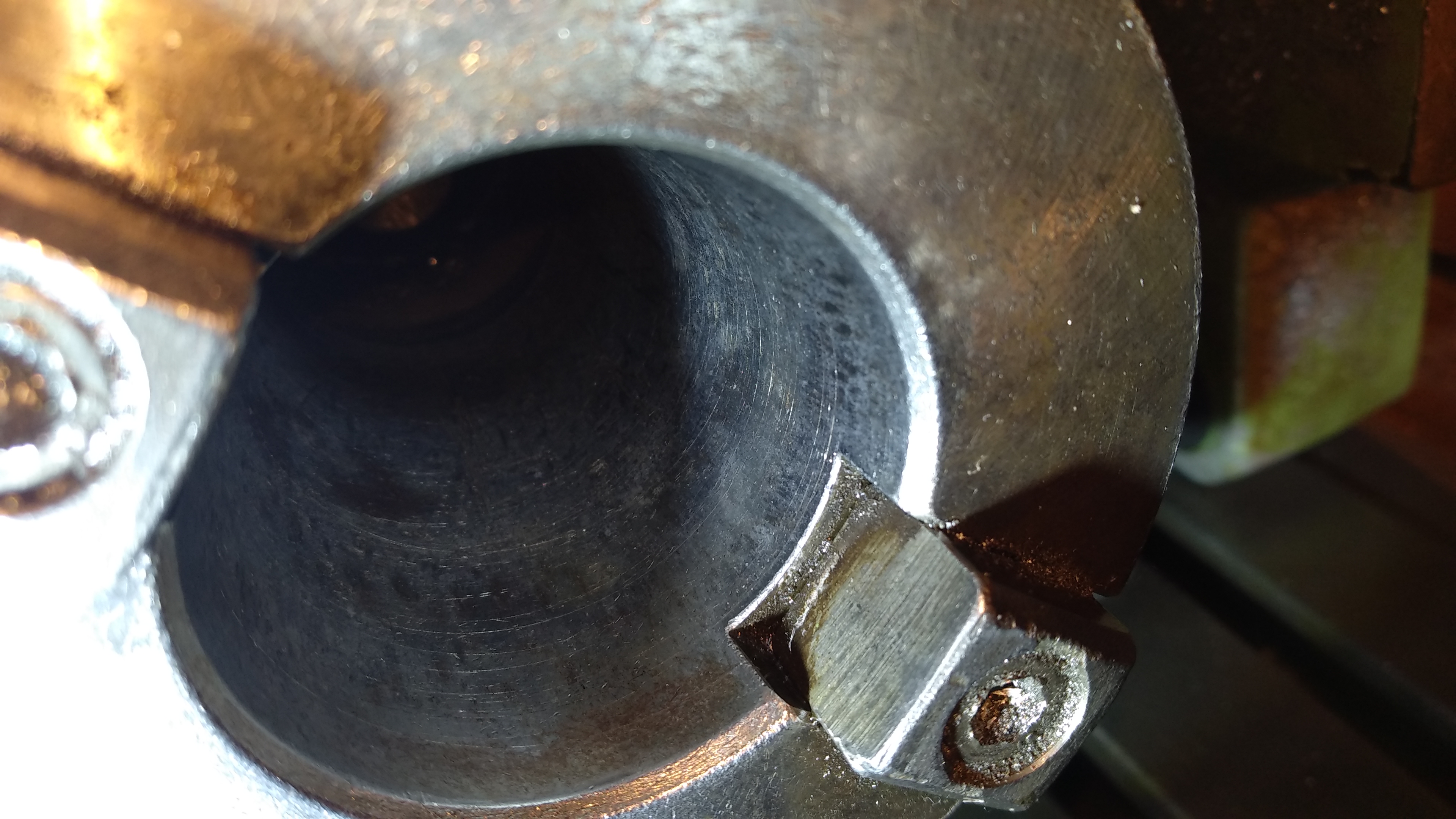

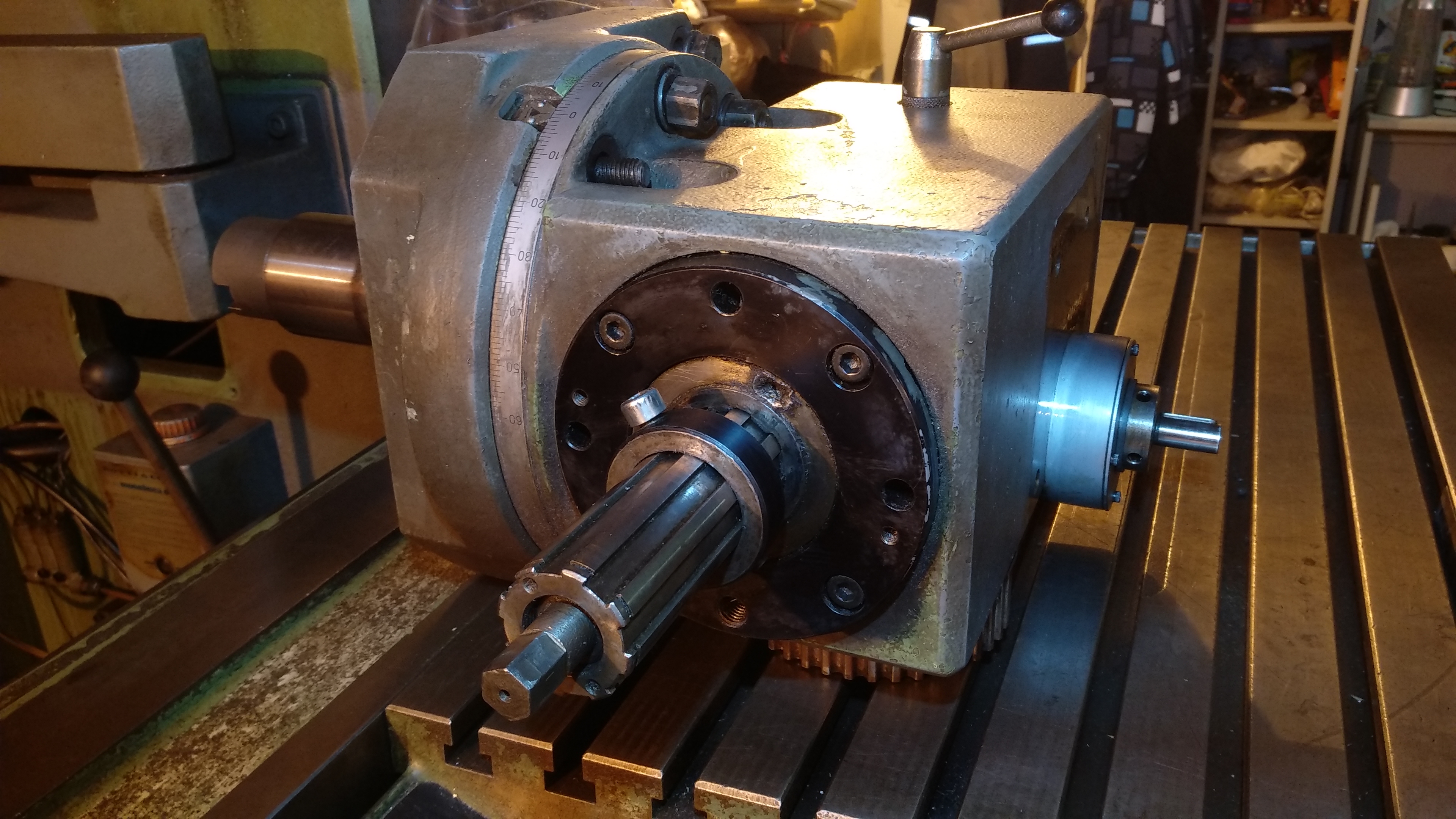

Направляющие оси Y и Z ровно как и винты в хорошем состоянии, по оси X винт с гайкой это хлам , направляющие чуть похуже чем на соседних осях. Все перемещается маховиками, в коробке скоростей минимальный люфт. Привод шпинделя и сама ВФГ рабочая, но ее лучше перебрать. Линейка одна возможно под замену, либо все, если не получится подружить с новым контроллером. Конус шпинделя ВФГ на фото, следы износа естественно есть, конус горизонтального шпинделя выглядит как новый.

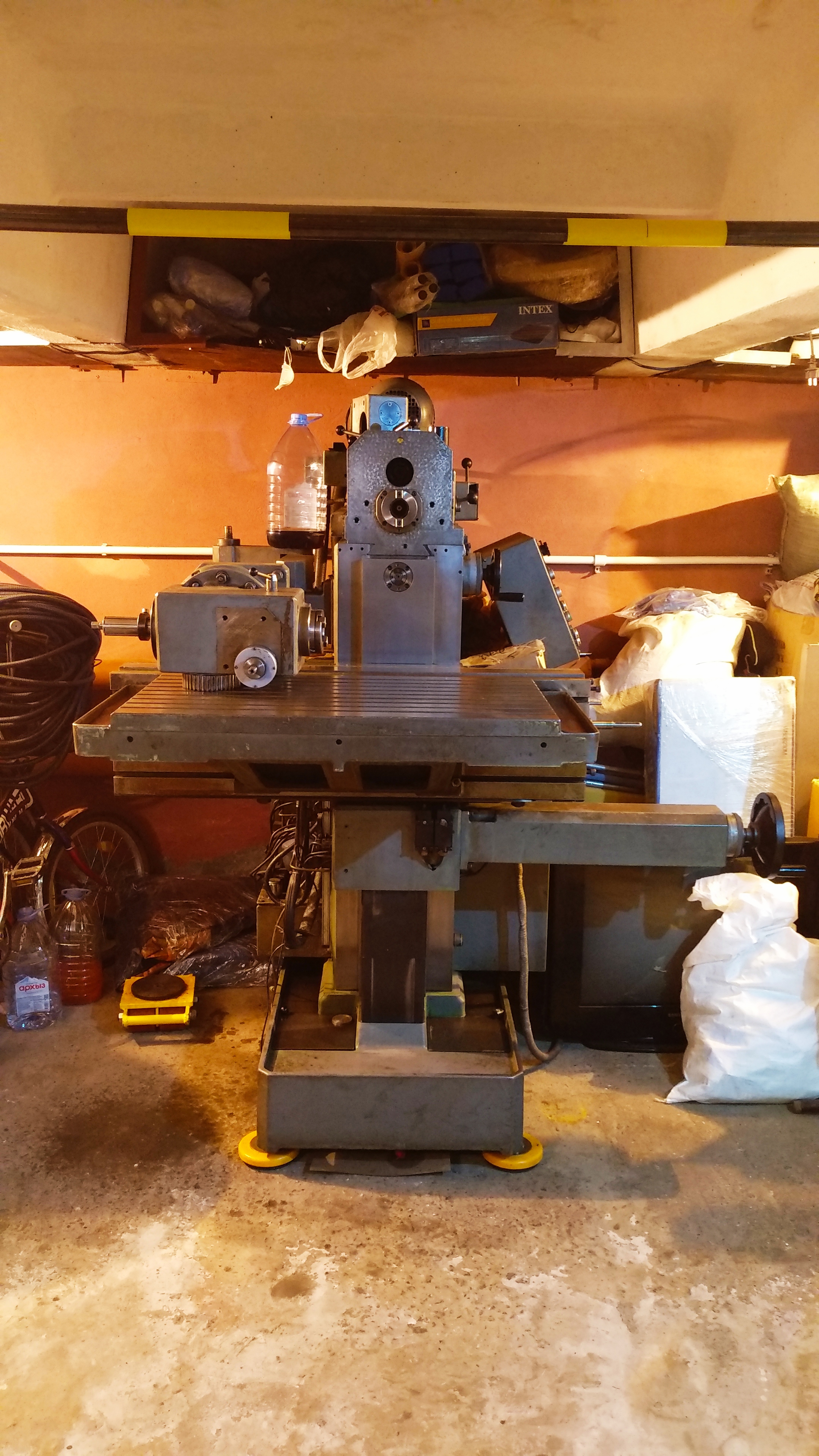

Теперь по комплектации. На фото он частично разукомлектован, однако все кожуха, навеснуха и т.п присутствует КРОМЕ:
1. Нижнего фартука для сбора сож(его, по моему, не было в этой комплектации)
2. Лампы освещения
3. Защитного колпака с системой гидрозажима на ВФГ
