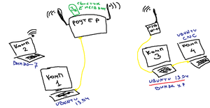

Приобрел сегодня ви-фи адаптер для компов . и решил расширить сетку.
И столкнулся с проблемой.
На картинке то что у меня сейчас:
сетка.png (2119 просмотров) <a class='original' href='./download/file.php?id=16249&sid=ae746b7d5174b25fb9b92213d7f25e2c&mode=view' target=_blank>Загрузить оригинал (22.83 КБ)</a>
С первыми двумя компами проблем нет. Роутер раздает адреса, все красиво.
Третий тоже работает и получает интернет. А вот четвертый на котором стоит EMC не хочет подключаться к третьему, если на нем загружена винда. С линуксом конектится, интернет получает, разшары видит.
Уже голову сломал, не выходит каменный цветок..

А так в винде как настроил раздачу? Там вроде просто все настраивалось - открыть доступ к сети и все. Она даже DHCP раздавала, но только с определенными адресами - 192.168.0.1 вроде ....
А какие ip в сетке которая по wifi раздается?

Я для аналогичной задачи в винде настраиваю сетевой мост и все прекрасно работает.
В списке адаптеров выбрать вайфай и локалку, объединить в мост.

Спасибо. разобрался.
В винде завел сетевой мост и все вроде заработало, только с убунты не могу войти в виндовые папки, требует какой-то пароль. Никакие из моих паролей не подходят.
В принципе на это пофиг, Убунтовая папка видна и доступна.
Про купить второй ви-фи роутер и заставить его раздавать сеть как-то не подумал. Это было-бы наверно лучшим вариантом.
Просто у меня недостроеная баня (лаборатория) стоит в дальнем углу участка, и тянуть шнурок от дома до нее было дорого и бессмысленно.
