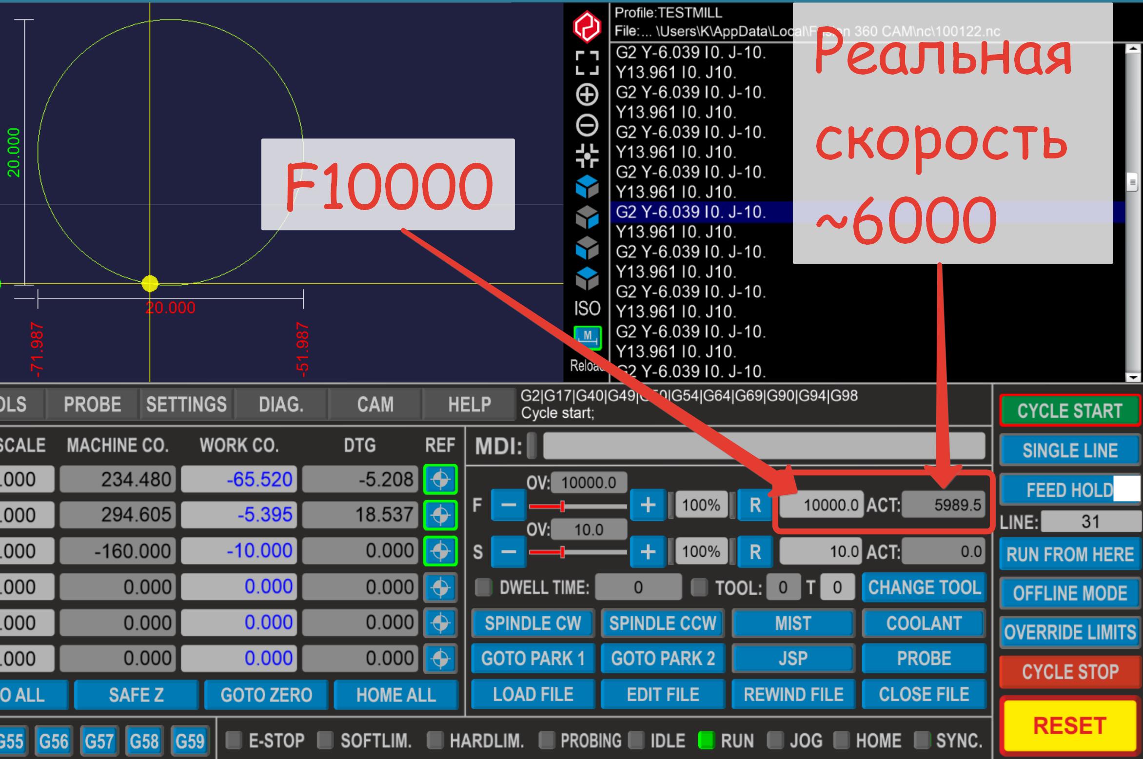

Вот пример, движение по окружности радиусом 10мм
ускорения 1м/с2
в коде задано F10000
Vмакс=sqrt(a/R) = sqrt(1000*10) = 100мм/сек = 6000мм/мин.
То есть быстрее этого он физически не сможет двигаться по дуге такого радиуса.
2022-02-13 18-05-33 UCCNC software   Running in demo mode....jpg (1523 просмотра) <a class='original' href='./download/file.php?id=201733&sid=92bcc3d62450684ea448877e28b76ed3&mode=view' target=_blank>Загрузить оригинал (376.13 КБ)</a>

Об том и речь, что не сможет. Но шаги-то генерируются в логике "время\импульс". Вопрос в том и состоял, учитывает ли это софт управления станком?

Конечно учитывает, это же основы планирования движений. Какие максимальные скорости и ускорения по осям указаны, такие и будут использоваться в расчетах движения, при этом криволинейные движения разделяются на компоненты и ограничения применяются к ним.
