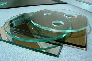

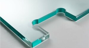

Образец фрезерованного изделия из листового стекла можно ? Мне нужны круглые стёкла 6-8 мм с фальцем ,например .
Serg61
Сообщения: 242
Зарегистрирован: 14 дек 2019, 13:20
Репутация: 10
Настоящее имя: Сергей Петров
Re: Фрезер для листового стекла, метал.
Сообщение Serg61 »
гражданинъ писал(а): 30 янв 2022, 14:48 Образец фрезерованного изделия из листового стекла можно ? Мне нужны круглые стёкла 6-8 мм с фальцем ,например .

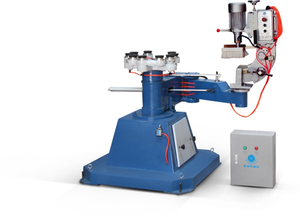

что вроде того, самые разнообразные формы. если 6-8 мм это диаметр, то наверное такие маленькие не получится сделать. если толщина то возможно. сейчас мы круги и криволинейные кромки обрабатываем на ручном станке, делаем фацет криволинейный. это вполне тоже нормально. Но сделать внутренний вырез в стекле очень тяжело в ручную , да и не ровно получается.

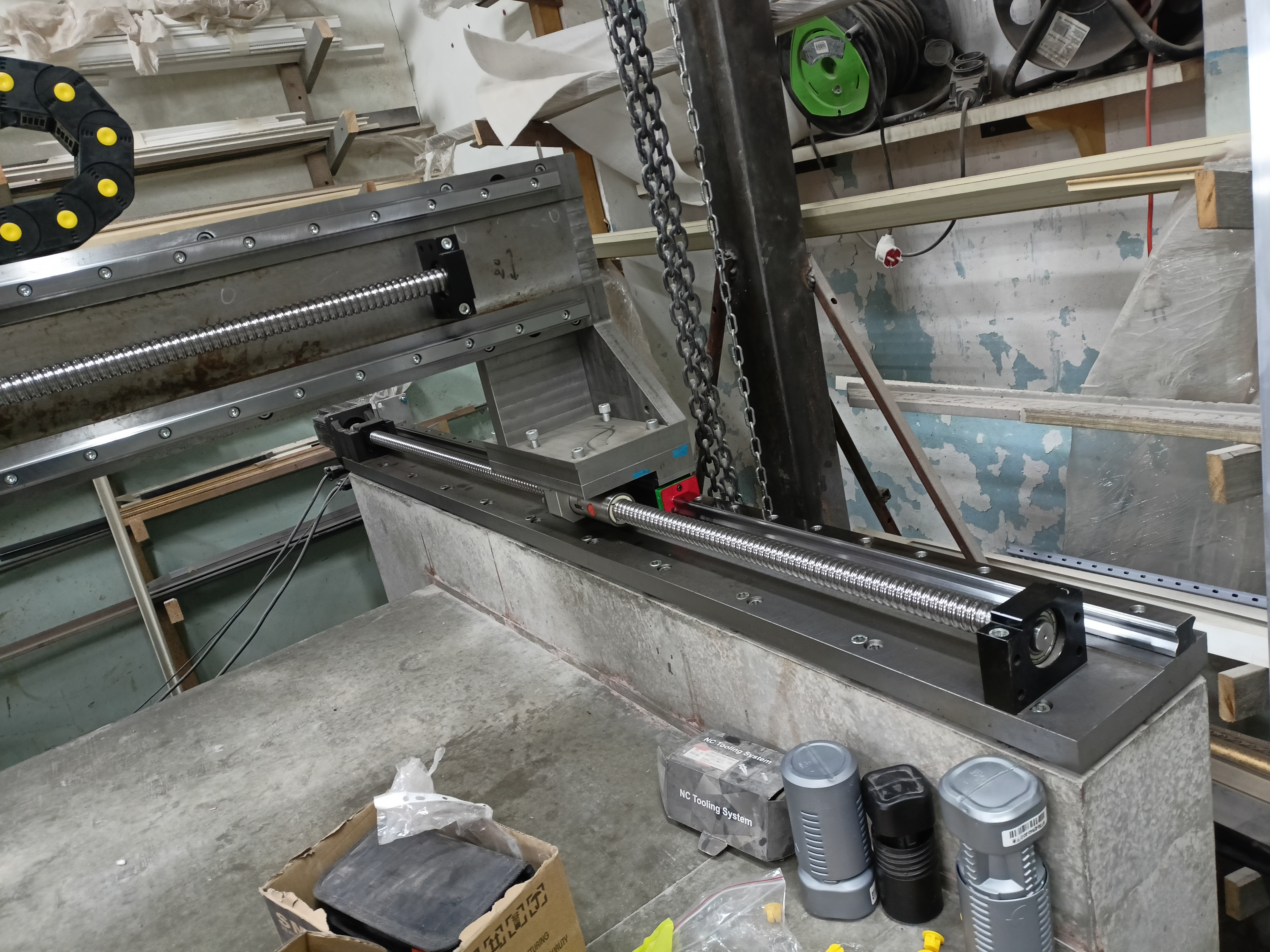

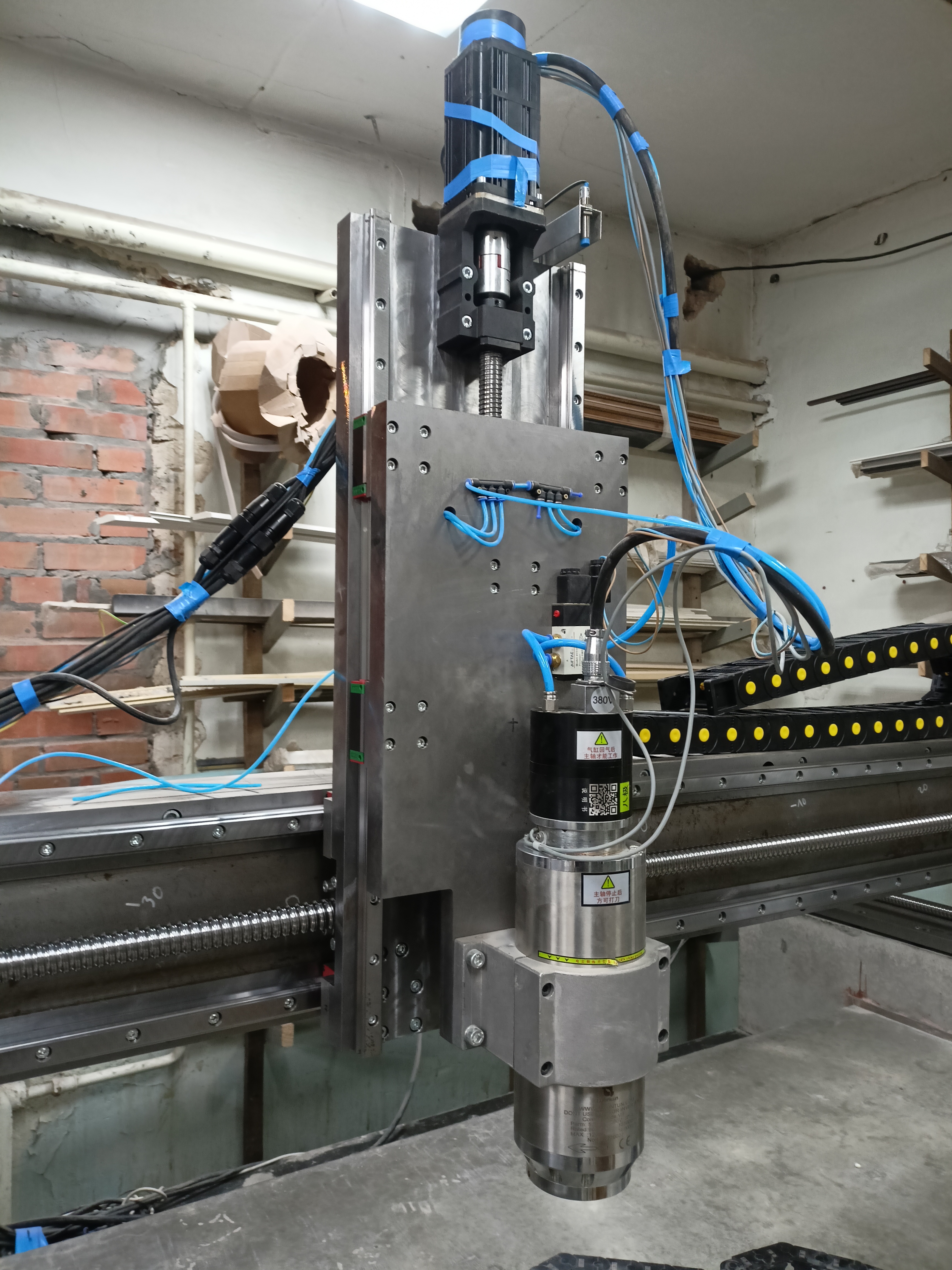

Всем привет. Толи у меня идеальный проект что предаться не к чему, то ли он настолько не суразный что даже критиковать нет желания) Заказал шпиндель решил с сервошпинделем не заморачиваться,для моих целей пойдет обычный с частотником. На днях буду заказывать направляющие , швп и сервы. Теперь отступать не куда) только вперёд. Пока всё это будет ехать нужно собрать опалубку и залить станину и недельку другую ее пропарить. Еще нужно найти кто сможет обработать металлические заготовки размером 2500*250*35 мм.. может кто знает где такие форматы могут обрабатывать, желательно в Ростовской области.
niksooon
Сообщения: 2008
Репутация: 1207
Откуда: Кашира
Сообщение niksooon »
Неправильно ты Дядя Федор бутерброд ешь(С).......... прежде чем денежку в комплектующие вбухать реши полностью вопрос со станиной и проч механикой........
