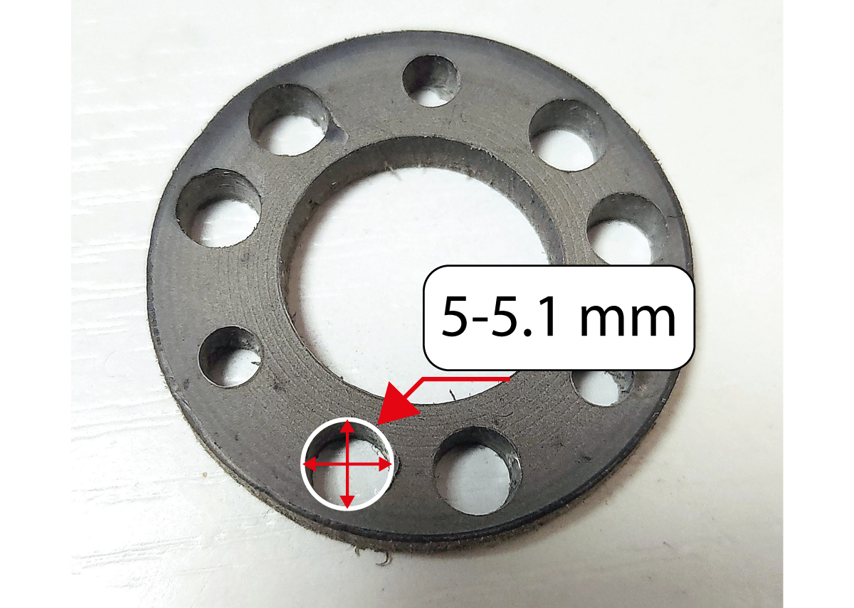

Добрый день.
Подскажите, какое биение на валу шпинделя должно быть?
Шпиндель проработал год. Гравировка магния, пластики, капролон.
Шпиндель G-PENNY, 800 Вт 2 × 7002C P4 DT и 2 × 7000C P4 DT, с Ali.
Фрезеруя деталь из капролона (фреза 4 мм, длинна 40 мм), обнаружил что отверстия из 5,5 mm становятся 5 mm. Стратегия – выборка кармана. Ощущение что отжимает фрезу в центр отверстия.
Шкивы протянул. Уменьшение скорости подачи и заглубления – результат тот же.
Закрепил индикатор на корпус шпинделя и упор на вал, отклонения составляют 0,05-0,07 мм.
При покачивании вала, во всех направлениях, ощущаются небольшие удары в крайних точках.
На сайте указано Runout Off: 0,01 мм (возможно это и есть биение).

Вы чего-то не того мерит. Если мерить сам шпиндель, то мерить по внутреннему конусу патрона, если на фрезе, то на вылете 20+мм(смотря какой длины получится найти стержень), меря разом патрон и цангу. Но так как предыдущих измерений нет, то как бы ни о чём. В вашем случае начать надо с цепляния безмена к валу шпинделя(за сломанную фрезу или какой-нибудь стержень), просто нагружая голову станка и по Х и, по У, например, на 1-2-5 кг, индикатором промерить отклонения на патроне и на корпусе/кронштейне шпинделя в обоих осях.
При отжимании фрезы у вас будет конусное отверстие, да и прочие вертикальные стенки будут с наклоном. Про уменьшение/увеличение подачи, надо для начала понять успевает вообще станок выйти на расчётную подачу на коротких отрезках(~4мм).

GGary писал(а): Подскажите, какое биение на валу шпинделя должно быть?
То, что вы измерили, называется не биение, а зазор в подшипниках. И судя по цифрам, им конец совсем. Ну или пропала фиксация подшипников по каким-то причинам, гайка там открутилась или что-то подобное.

Измерения от внутреннего конуса дают такие же показания.
Отверстия действительно конусные получаются.
Видимо умерли подшипники.
