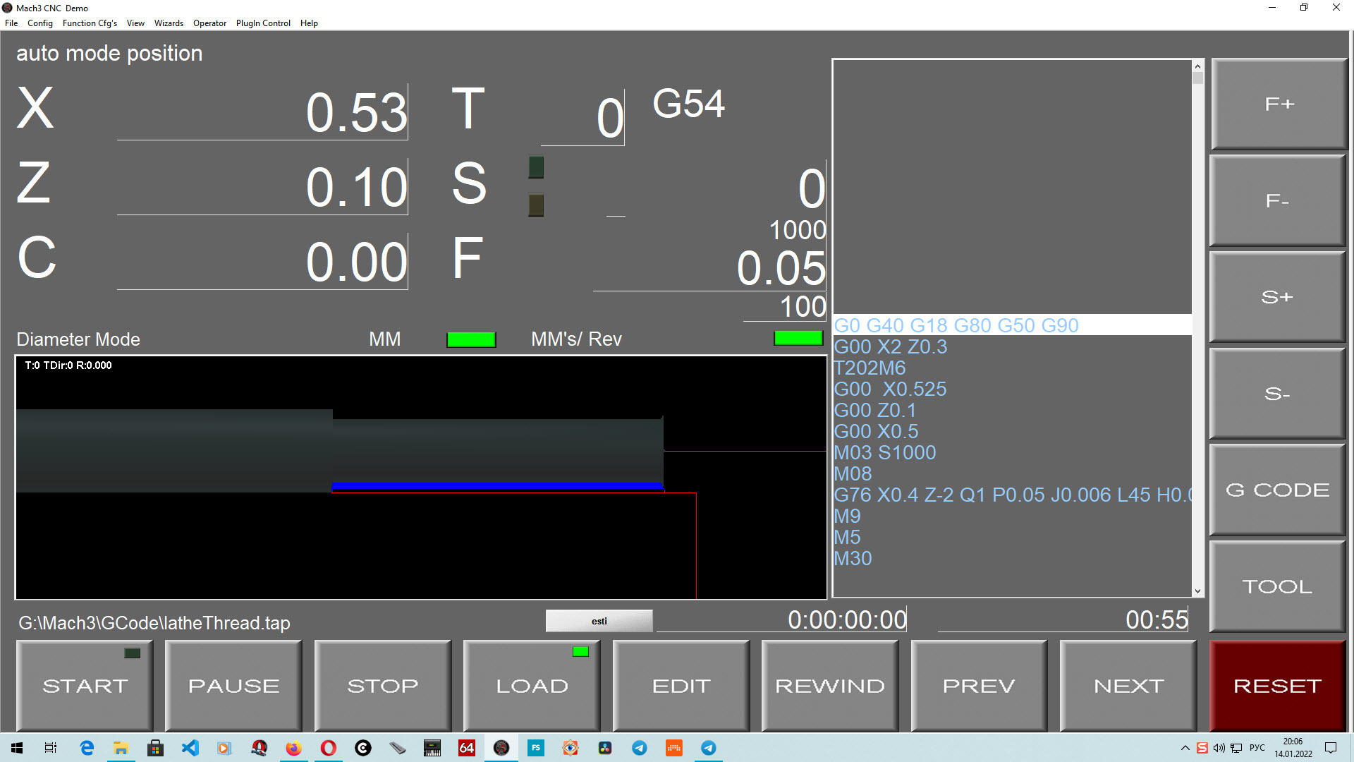

Ищу рабочий способ нарезания метрической резьбы в Mach3 на токарном.
Мач3 Version R2.63
1 способ
В поисках мастера нарезания резьбы наткнулся на такое Mach3 Threading Helper.
Сделал по инструкции
- the settings .ini
- the optimized macros M1076.m1s, M1077.m1s, M1078.m1s and the threading runtime macro M1176.m1s
(install all but M1076.m1s in your %profilename%/macros folder, M1076.m1s in %Mach3path%/ )
- an corrected Turn screenset 1024-2.lset -> install in %Mach3path%/
Ехешник генерирует УП с дефолтными данными но мач3 отказывается их обрабатывать.
G21
G77 r __ x4.925 k0.0 z __
G76 p1.5 r4.925 x3.813 h0.352 i29.5 k5.782 z-10.0 l360 q0
Брать тут https://sourceforge.net/projects/mach3threadinghelper/
Что делать?
В солиде используя пост PD400 https://dropfiles.ru/download/da92189cf ... jBfO8-25rE
сделал цикл нарезания резьбы, УП не правильный, с обычным точением проблем нет
(TH-CONTOUR1 - THREAD)
 G94 S200
G0 X16.8 Z2.8
   Z0.4
   X16.
G76 P000000 Q50 R100
G76 X10. Z-14.6 P1000 Q50 F2.
G0 X16.8
   Z2.8
M30
Есть рабочий пост генерирующий G76 для мач3?
Мастер резьбы в мач3 не переключается в мм. Приходится генерировать УП и вручную вбивать метрические данные.

alex_sar писал(а): 14 янв 2022, 00:30 не проще g20 написать чем перебивать?
Так мне метрическая резьба нужна, тут или все в дюймы переводить при работе с мастером резьб или вбивать значения в мм в дюймовое УП

Блин, так в самом Маче есть мастер резьбы со всеми пирогами. А единицы же в настройках прописаны.

Kupfershcmidt писал(а): Блин, так в самом Маче есть мастер резьбы со всеми пирогами. А единицы же в настройках прописаны.
Если вы про config-select native units это не влияет на мастер нарезания резьбы

Kupfershcmidt
foforum писал(а): Если вы про config-select native units это не влияет на мастер нарезания резьбы
В инит стринг пропиши же 21 и же 95/ Программа будет стартовать с миллиметрами
скрин.jpg (2157 просмотров) <a class='original' href='./download/file.php?id=201169&mode=view' target=_blank>Загрузить оригинал (262.56 КБ)</a>
Вот просто сгенерил умолчальную программу и без редактирования она запускается с миллиметрами
