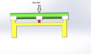

Цель опытов посмотреть как себя ведет бетон, ПБ со временем.
До нового года отлили несколько образцов из бетона и сложного бетона. В трубу канализационную ф100мм, длинной 1000мм залили бетон.
Получили образец ПБ из России. Спасибо U33 за образец.
Планируем собрать стенд для испытаний.
На образцы в 3х точках приклеить на эпоксидный клей железные детали(белые на картинке). После полимеризации клея, их пришабрить по гранитной линейке.
Устанавливается это на испытательный стенд. В середине устанавливаем индикатор(показан красным) микронный. В центре образец нагружаем весом 30кг.
Смотрим как ведет себя образцы в течении времени.

Пишите ваши идеи по испытанию. Возможно кто то предложит лучше вариант.

Один из образцов желательно в вертикальном положении (подвесить за "хвост") выдержать при 40-60 градусах несколько дней - типа "дополимеризовать" полностью. Заодно посмотрите "наличие отсутствия" неполной полимеризации и её влияния (при наличии).
Хотя конечно если провести предварительно тест на соответствие "заявленым производителем параметров". Но думаю досушить 1 образец сильно дешевле будет чем полноценный анализ.

На эпоксидку не нужно - лишние враки .Опоры по краям должны быть шаровые, как на мостах больших. Добавьте к тестам 10 кг и 100 кг по возможности .

Такое испытание в сертифицировнной лаборатории очень дорого выйдет. Испытания на усталость - это довольно долгие испытания и тоже требует специализированного оборудования, которое нагружает образцы с фиксированной нагрузкой.
Самое простое - это испытание на поперечный излом (изгиб), при помощи гидропресса, электромеханику вряд ли найдете на такую нагрузку, а она будет в несколько тонн. В качестве силоизмерителя можно установить тензодатчик или мощные весы, или просто по штангелю измерять прогиб.

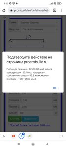

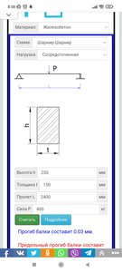

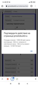

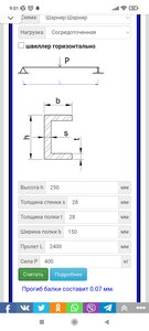

Подумываю залить станину для портального фрезера размером поля 1500*1900 из бетона.. толщина плиты 200 мм. Закончил Строительный университет, на практике в лаборатории строительных материалов считал поголовье мух)) Очень интересует этот вопрос сейчас. Консультировался со одногрупниками, которые работают в сфере добавок к бетону - говорят все должно получится.. но главное купить хороший заводской бетон, марки В40 или 50, и после снятия опалубки хорошо его пропарить. это даст минимальные изменения геометрии в последующем. Можно конечно сходить на кафедру строительных материалов и там проконсультироваться.. помню там на лабораторных кубики бетонные давили и тянули их прессами, разные марки, добавки.. долбанные мухи отвлекали) ни че не помню) Я рассматриваю два варианта либо сталь без сварки сборка на болтах, либо ЖБ.. ЖБ мне больше нравится, но плита выходит весом в 2500 кг.. как я буду ее переворачивать после снятия опалубки, т.к заливать в силу конструктива придется вверх дном. ЖБ лучше гасит вибрации, меньше хлопот с обработкой. Прикрепил эскиз станины, как думаете стоит с бетоном затеиваться?

И что интересно при расчете в онлайн калькуляторах ЖБ балки на прогиб она дает очень не плохие результаты..

Примеры расчета балок, не знаю верны ли эти расчеты.
https://prostobuild.ru/onlainraschet/14 ... rogib.html
