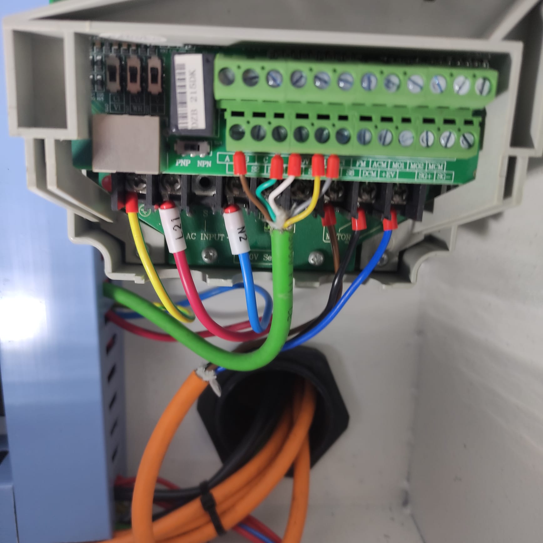

Доброго времени,
Мы купили фрезерный станок мощностью 2,2 кВт на одном заводе в Китае и обнаружили, что, хотя станок заказывался однофазный, в нем поставлен инвертор для трёх фаз.
Механическая часть (все шаговые двигатели), кажется, работает нормально, станок правильно перемещает шпиндель по всем трем осям, однако, когда мы попробовали включили шпиндель, раздался хлопок (и запах), который, как я полагаю, был инвертором. теперь он показывает код ошибки e004. Именно тогда мы обнаружили, что инвертор на самом деле трехфазный, сбоку на наклейке указано input 3 phase.
Производитель настаивает на том, что до отгрузки все было в порядке, мы предполагаем, что нам следует сменить инвертор на ту же марку, но на однофазный.
Я читал, что можно заставить трехфазный инвертор работать от однофазного источника питания, с преобразованием, однако производитель отрицает внесение каких-либо изменений.
Можно ли вообще заставить работать трехфазный инвертор от однофазного источника питания или они просто врут?
Я залил фотографии сюда. [url]https://postimg.cc/gallery/C5xSJdf [\url]
У нас раньше был очень хороший опыт с Китаем, но я думаю, нам просто повезло, а теперь непонятно что делать.

Нужно фото шильдика частотника, надписей на шпинделе.
Есть 3ф частотники которые будут работать от 1 фазы, но не любые. И надо смотреть входное напряжение. Возможно частотник был 3ф 220В.

Даже если он трехфазные - максимум, он отказался бы работать. Если он хлопнул - ему либо на выход питание подключили, либо он уже был дохлый.

Kachik
Это однофазный на 220вольт до 2.2кВт

Если не посмотрели правильность подключения сети и шпинделя, то высока вероятность что и настройки частотника не были правильно введены для 400гц шпинделей. Если хлобысь был не сразу, а секунд 15-30-60 еще крутил шпиндель, могло достаться и ему.

Добавлено: 23 дек 2021, 13:14
russtitto
Здравствуйте,
Спасибо за ответы. Шпиндель не пытался даже делать обороты.
Изображения прикрепленные
IMG-20211221-WA0000.jpg (4211 просмотров) <a class='original' href='./download/file.php?id=200652&mode=view' target=_blank>Загрузить оригинал (271 КБ)</a>
IMG-20211221-WA0002.jpg (4211 просмотров) <a class='original' href='./download/file.php?id=200653&mode=view' target=_blank>Загрузить оригинал (145.45 КБ)</a>
IMG-20211221-WA0001.jpg (4211 просмотров) <a class='original' href='./download/file.php?id=200654&mode=view' target=_blank>Загрузить оригинал (123.88 КБ)</a>
IMG-20211221-WA0003.jpg (4211 просмотров) <a class='original' href='./download/file.php?id=200655&mode=view' target=_blank>Загрузить оригинал (185.4 КБ)</a>
IMG-20211221-WA0004.jpg (4211 просмотров) <a class='original' href='./download/file.php?id=200656&mode=view' target=_blank>Загрузить оригинал (170.02 КБ)</a>
IMG-20211221-WA0005.jpg (4211 просмотров) <a class='original' href='./download/file.php?id=200658&mode=view' target=_blank>Загрузить оригинал (197.72 КБ)</a>
Надписи на шпинделе смогу достать завтра, он полностью за обшивкой спрятан, надо разбирать.

Вскрой частотник, сфоткай что там лопнуло.. Принципиальных отличий в частотниках 3ф и 1ф нет.

Дай угадаю..... в щите хлопнул контактор при включении (в том смысле что включился, а не поломалсси) а ПЧ просто ругаеццо на наличие отсутствия пары фаз :hehehe: Парни-че за хрень- аватарки пропали и вложения нифига на форуме не вижу..... :thinking:

russtitto
Спасибо ещё раз парни, инвертер тот кто может разобрать отказался разбирать.
Договорились вызвать электрика позже, посмотрим сможет ли он помочь, возможно это лучше, не снимая его с сети увидеть как он был подключен, если некорректно.
Хлопок был конечно же не при включении выключении, эти хлопки и остались. Хлопок был громче, тем что называется bang, ну в общем не нормальным. В момент когда с пульта запустили задачу включить обороты (которые не включились).
До этого другой станок (куплен у другого поставщика) просто запускался без приколов и вся задача была им управлять.
Работает ли инвертор хз. Я собственно посчитал что завод очень затягивая срок поставки поставил некорректный инвертор.

У меня подобное было. На супердешманском частотнике. Один в один. Жахнуло громко. Так конденсатор громко разряжается, когда выводы коротишь, громкий хлопок. Оказалось модуль помер.
Re: Однофазный/трехфазный инвертор
Добавлено: 24 дек 2021, 08:22
Тогда думаю надо проверить обмотки шпинделя. Возможно неисправен, где-нибудь кз, иногда к разъему криво подпаивают. Есть вероятность и другой частотник спалить.
Шпиндель скорее всего стандартный 220В 3ф 400Гц. С завода частотник настроен на двигатели 220В 3ф 50Гц. Надо обязательно взять мануал и исправить настройки частотника. Кстати тот что бахнул тоже может оказаться не был настроен. Настраивать лучше насколько помню без подключения шпинделя.
По какой логике подключались к клеммам R и T? обычно когда допускается однофазное подключение на 3ф частотнике, то нужно к R+S контактам вроде подключать. Но в инструкции ни слова о возможности такого подключения не нашел.
Да, еще один момент - какое реальное напряжение в сети? Хотя бы 220В есть или все-таки оно ниже?
зы. Стеба нигде не заметил, везде нормально отвечали.

russtitto писал(а): Договорились вызвать электрика позже
Это единственно верное решение, причем он должен иметь знания именно по ПЧ. С завода ПЧ настроен на 50Гц поторы, можно спалить и шпиндель и частотник, если так включить, поэтому нужно будет настраивать. Ну и проверить все. Может кабель на мотор где-то передавили и там короткое, оттого и стрельнуло. Короче специалист нужен.

Boris794
Э...может тема уже стала. Но на шилдике то частотники 220 вроде как . И предположу линейное а не фазное указанно. Низя туда линейные 380 сувать.
