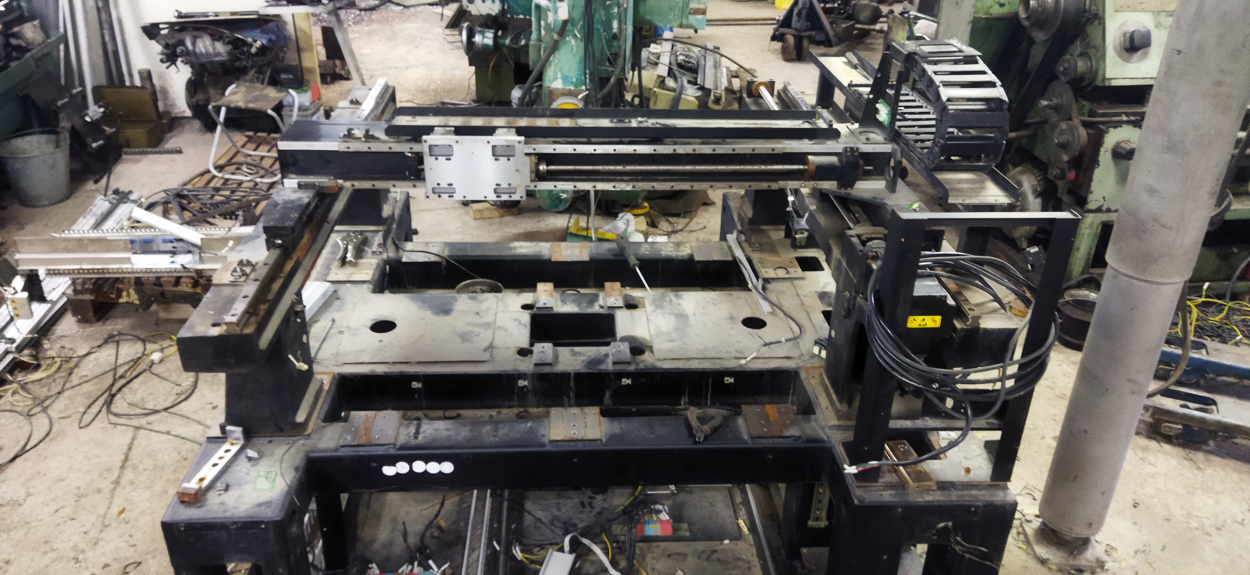

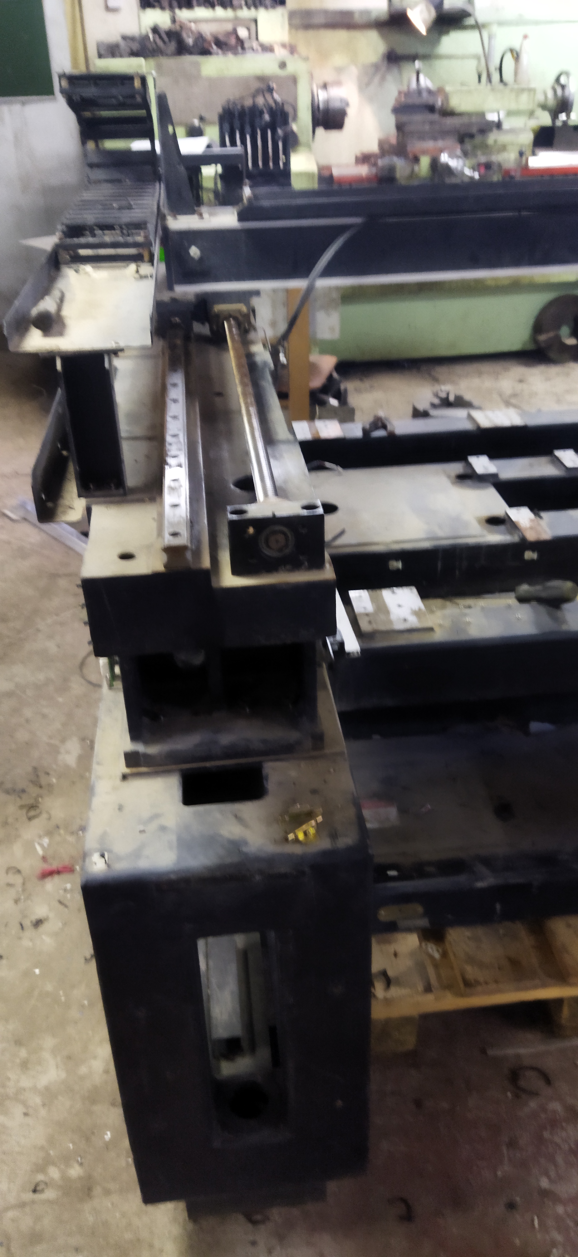

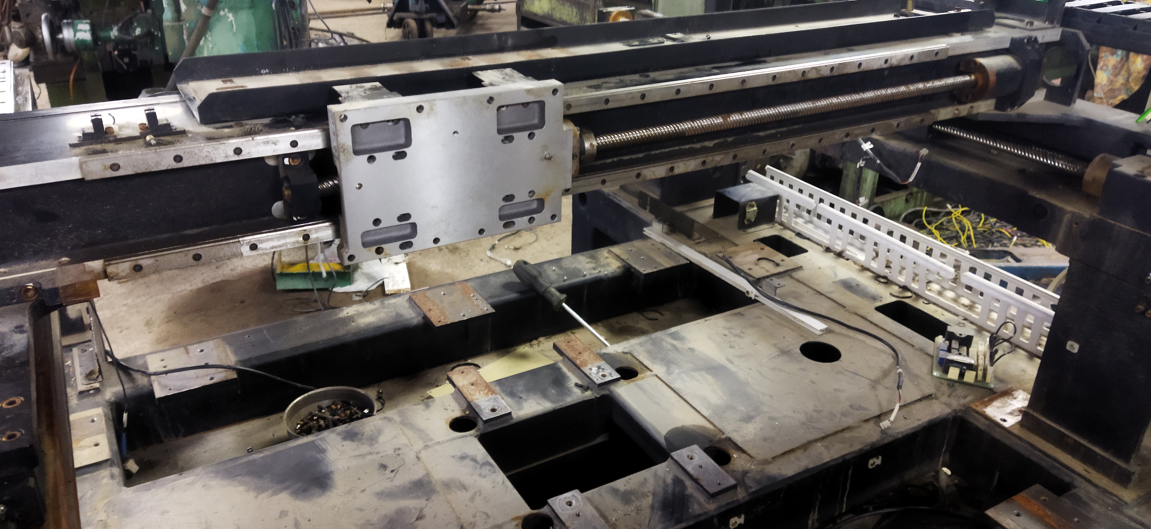

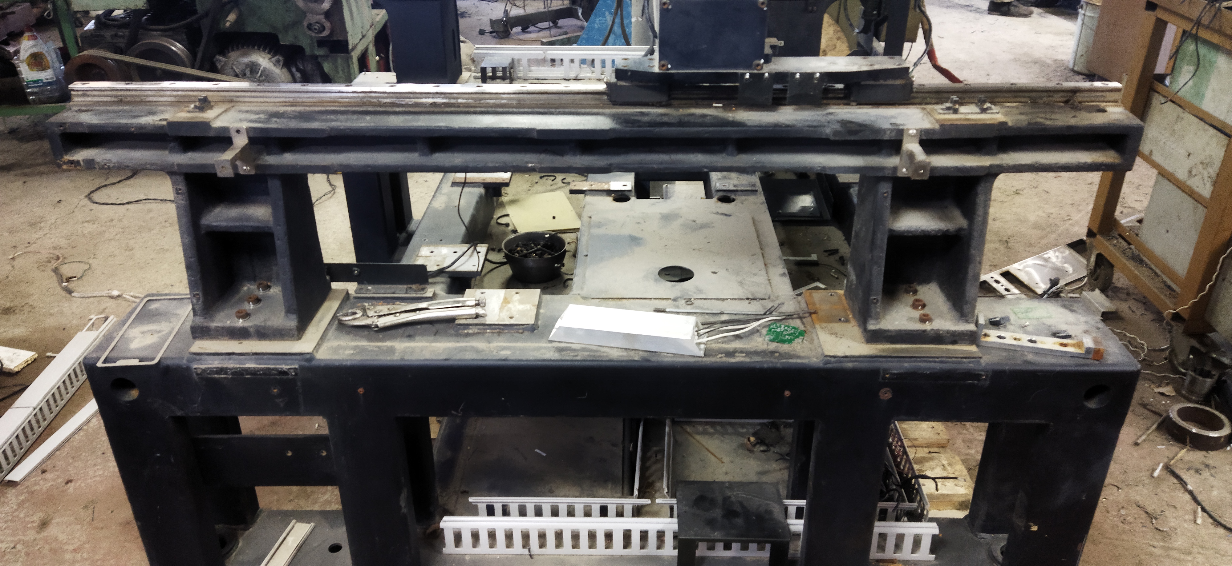

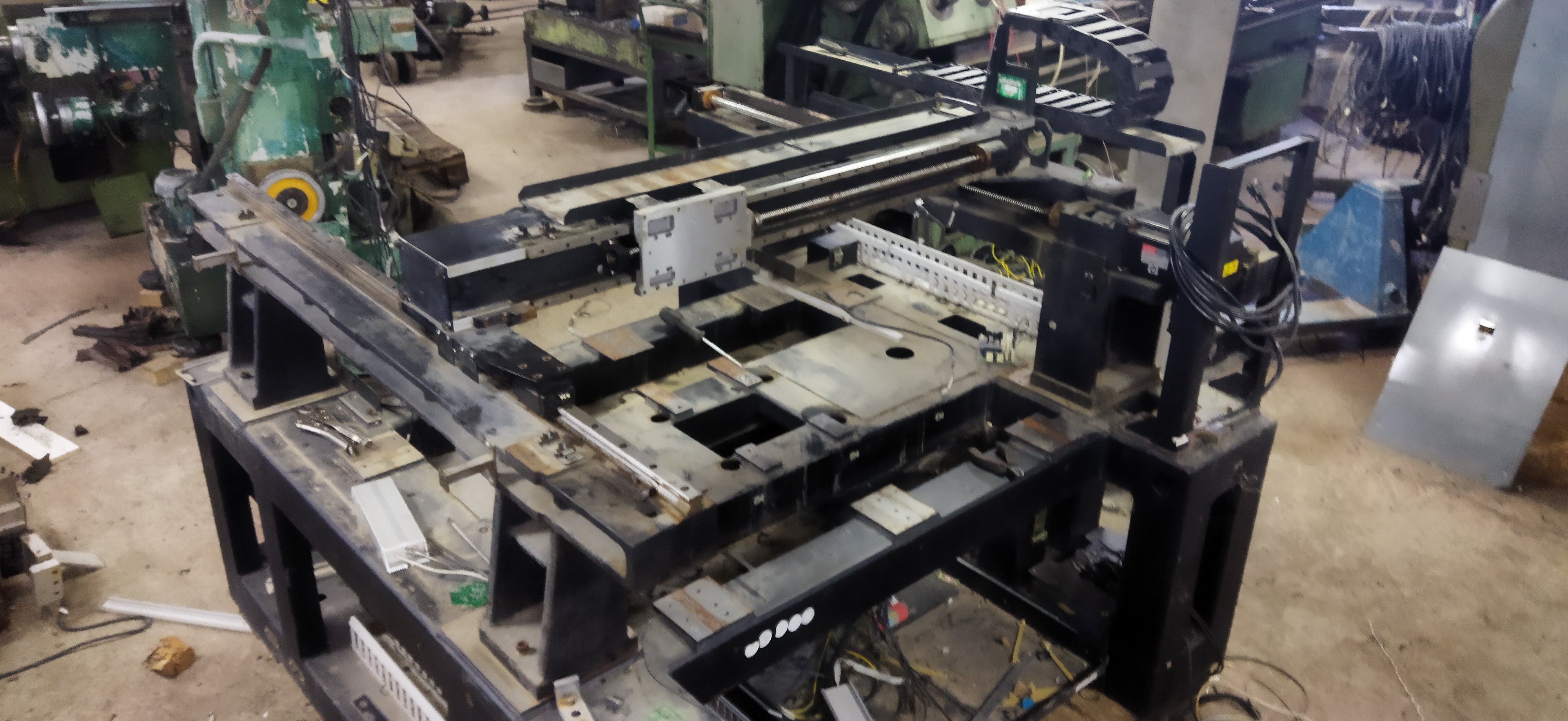

Всех приветствую!
На форуме человек я новый, опыт в ЧПУ делах близок к нулю, но когда-то учился на АСУшника.
Занимаюсь классическими способами металлообработки на универсальных станках. Мысли собрать чпу-помошника были давно, но остро вопрос не вставал. А тут подвернулась отличная заготовка.
Габаритные размеры 1400х1400, масса около тонны. Основание сварное, довольно жёсткое, чугунные мостики на которых продольные направляющие и аллюминевая балка поперечина. Поле обработки можно вытянуть 1000 х700 примерно. На продольных стоят 25 рельсы ТНК и ШВП с одной стороны.
На форуме в первую очередь хочется посоветоваться с опытными людьми в нюансах дальнейшей доработки. Фантазия рисует разные варианты, но можно полезть в ненужные дебри...
Обрабатывать планируется сплавы аллюминия и всё что мягче.
IMG_20211222_145048.jpg (825 просмотров) <a class='original' href='./download/file.php?id=200629&sid=beb7d7c2fbaca7e544f0599007876965&mode=view' target=_blank>Загрузить оригинал (3.02 МБ)</a>
IMG_20211222_145100.jpg (825 просмотров) <a class='original' href='./download/file.php?id=200630&sid=beb7d7c2fbaca7e544f0599007876965&mode=view' target=_blank>Загрузить оригинал (3.82 МБ)</a>
IMG_20211222_145112.jpg (825 просмотров) <a class='original' href='./download/file.php?id=200631&sid=beb7d7c2fbaca7e544f0599007876965&mode=view' target=_blank>Загрузить оригинал (3.52 МБ)</a>
IMG_20211222_145140.jpg (825 просмотров) <a class='original' href='./download/file.php?id=200632&sid=beb7d7c2fbaca7e544f0599007876965&mode=view' target=_blank>Загрузить оригинал (2.83 МБ)</a>
IMG_20211222_145207.jpg (825 просмотров) <a class='original' href='./download/file.php?id=200633&sid=beb7d7c2fbaca7e544f0599007876965&mode=view' target=_blank>Загрузить оригинал (3.5 МБ)</a>
Попробую по пунктам:
1) поперечная балка. В таком виде очень слаба. Можно до ростить эту профилями в двух плоскостях. Или сварить стальную пространственную ферму отжечь и отшлифовать. Можно заказать чугунную отливку и обработать, но тут надо её придумать и сделать модель.
Рельсовые направляющие сейчас стоят 15, маловаты интуитивно.
2) продольный ход. Тут проблема с расположением ШВП с боку.
3) подбор серв по мощности. Сколько надо? Сейчас на продольном стоит 1.5 кВт.
4) шпиндель. Понимания какой нужен нет, но на вскидку 3кВт с воздушным охлаждением.
С системой управления решать буду позже, сначала бум воевать механику.
[TARAN]>
Сообщения: 616
Репутация: 58
Re: [Портальный фрезер] из установщика smd компонентов.
Сообщение [TARAN]> »
Швп надо и со второй стороны.
Шпиндель я бы взял с водянкой.
Балка из чего? Если есть на чем другую делать то можно морочиться, а так.. Эта заводская. Если оно работало и все нормально с ним, зачем менять?
Рельсы 15 мм то же пойдут. Огромных съемов все равно не делать на нем. Расстояние сколько между рельсами?
Главное кашу из топора не делать имхо)
